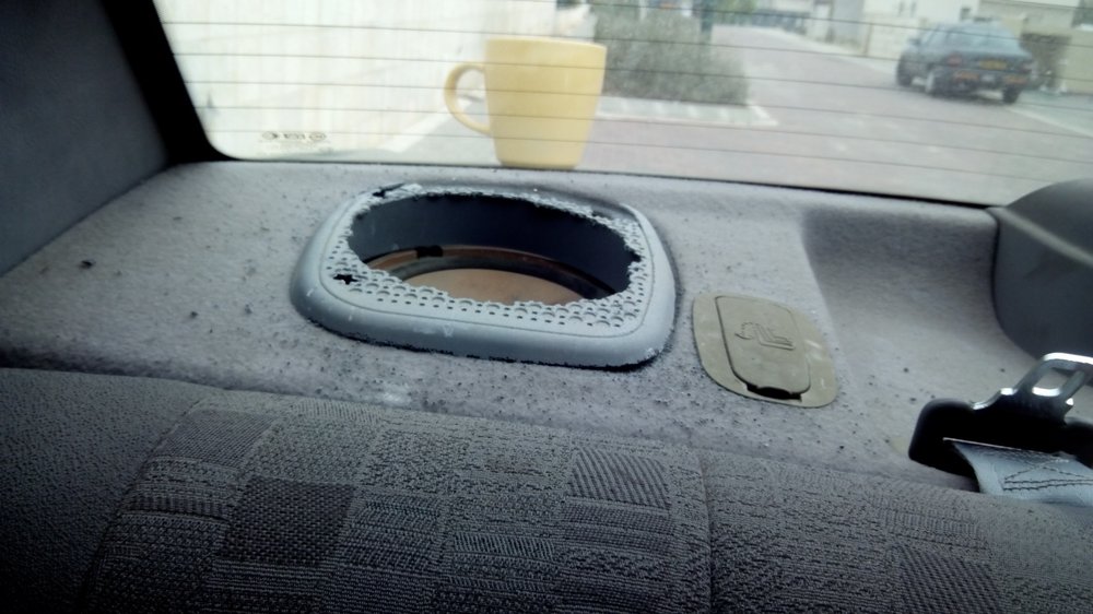

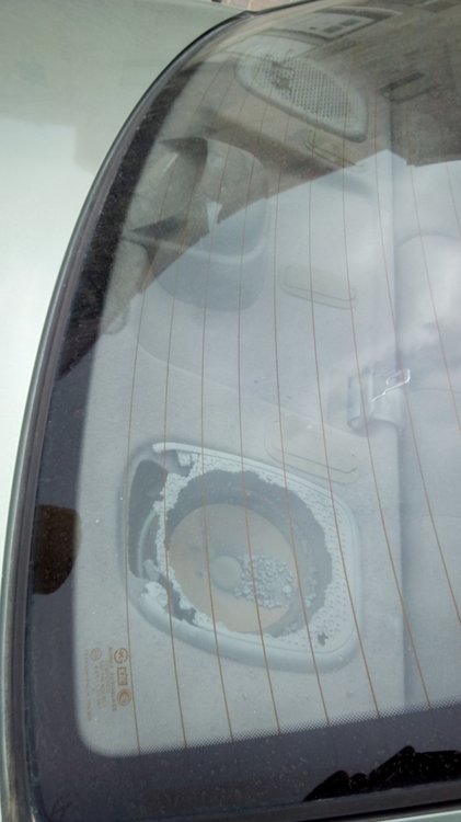

שלום לכולם, בשעה טובה קיבלתי את הרכב שלי יונדאי אקסנט 2003 :-)
העניין הוא שהרכב הגיע עם רמקולים הרוסים ומפורקים.. ובררתי אצל כל מיני מתקינים וזה טיפול שקצת כבד לי כ250-350₪ (סטודנט)
צרפתי תמונות במה מדובר, לא מצליח לפתוח את זה. ואם יש למישהו המלצה על רמקולים ואלטרנטיבה לכיסוי אני אשמח לשמוע.

כשאתה קונה רמקולים חדשים הם מגיעים עם רשתות מוכנות שיחליפו את אלה.
שברולט אופטרה 07 > קיה פורטה 10 > קיה פורטה 11 > ניסאן סנטרה 17 > קיה ריו 18 > סיאט איביזה 12 > סיאט ארונה 21
כמו אלו שהרגיזו את שלום דומרני, תאלץ לבקר בתא המטען. :lol: משם יש ברגים שמשחררים את העסק כולו.
(האמת שאתה יכול פשוט לקפל את הכיסא האחורי ולעבוד מתוך הרכב, אבל זה לא ישווה לתחושה של לשכב בבגאז'...)
לגבי רמקולים חלופיים- זה תלוי מאד בתקציב וברמת האודיופיליות שלך, ובכלל, זו שאלה שמתאימה יותר לפורום אודיו (בקש מהמנהלים בה"פ שיעבירו את השאלה לשם).
בכל מקרה- מידת הרמקולים האחוריים המתאימה לאקסנט היא 6.5 אינטש, וטווח המחירים הוא רחב כנהר החידקל.
חלק מהערכות (דווקא הזולות יותר) מגיעות, כמו שאמרו לך, עם רשתות, בד"כ ממתכת, שתשרוד טוב יותר את פגעי מז"א הישראלי מהפלסטיק הקוראני שבתמונות.
250 ש' לרמקולים סבירים כולל התקנה ומע"מ זה מחיר מצויין. לא תצליח לחסוך הרבה מעבר לזה, אלא אם תתפשר קשות על האיכות.

אגב, אם הרמקולים תקינים, תוכל לרכוש רק רשתות.

תודה רבה על התגובה, מתנצל על התגובה המאוחרת ;)
בכל אופן ניסיתי המון לפרק מסתבר שכל המגש עצמו כל כך עקשן ולא הצלחתי להסיר מה שהותיר אותי במצב של בין כה וכה הפלסטיקה גמורה אז פשוט חתכתי את הפלסטיק ופרקתי את הברגים בנפרד. ככה שעכשיו יש לי חתיכת שקע שם, אבל אין ברירה וזה עדיף על הפסטיק המתפורר שטינף לי את הרכב
