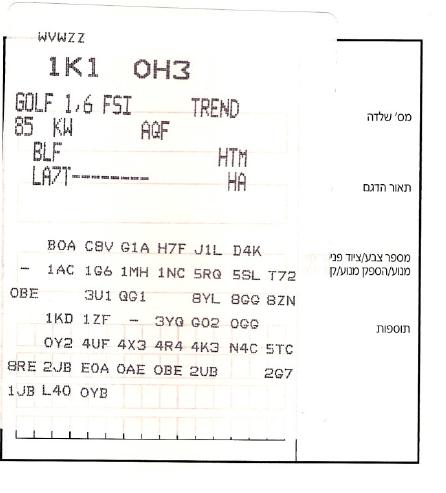

תעלה צילום של פרטי הרכב ומספרי PR (תוספות) במדבקה המוצמדת לספר הרכב.
לאחר שתעלה את הפרטים אני אוכל לומר לך בוודאות מהי קיבולת המצבר וכושר ההתנעה של המצבר המקורי שהגיע עם הרכב.
ראה דוגמא
