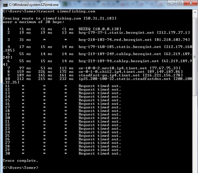

התקשרתי לספקית, שמנו DNS סטטי במחשב ליתר ביטחון, ועדיין אותה הבעיה. שמנו יוזר זמני בראוטר כי אולי היוזר שלי לא בסדר, וגם לא עזר. לאורך כל הדרך הנציג אמר שהוא מגיע לאתר ללא בעיה מהמחשב שלו, וגם עם tracert הוא מקבל תשובה לאורך כל הדרך בזמן שאני לא.
מצורפת תמונה של tracert מהמחשב שלי.

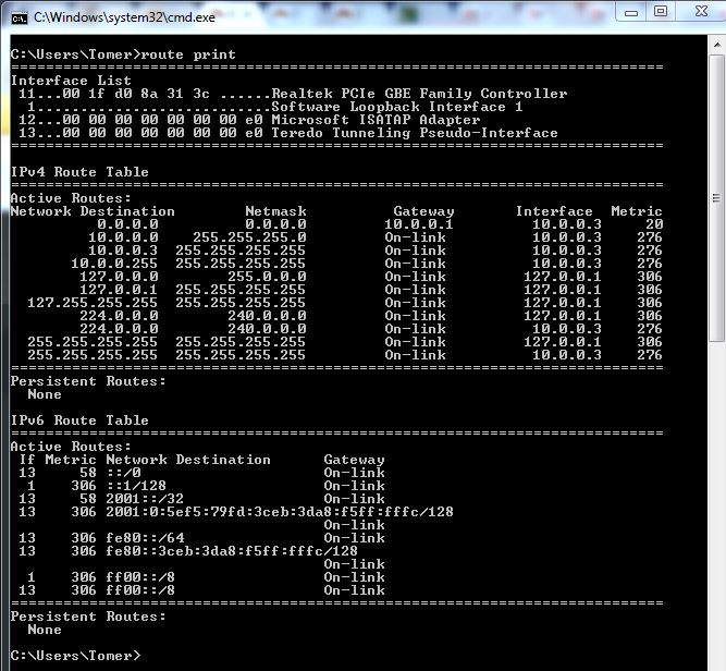

תפתח cmd במחשב ותרשום:
route print
תעלה צילום, אולי השתרבב לשם איזה ניתוב לא כשר.
תריץ גם את פקודת:
ping -t XXXXXX.co.il
תראה אם הנתונים שאתה מקבל חוזרים על עצמם ואין לך איזה timeout בדרך.

למרות שהראוטים לא קשורים כי זה קורה בכל מכשיר שמנסה להגיע לאתר דרך הרשת הביתית שלי, הנה תמונה
ולגבי הפינגים, הוא נותן רק timeout כי כנראה בוצעה חסימה באתר עצמו והוא לא מחזיר תשובה בכוונה.

צודק לגבי הroute, לא שמתי לב שרשמת שבמכשירים אחרים גם אין גישה.
אם כך, העניין בהחלט יותר מעניין.
החלפת router, לכן אי אפשר להאשים אותו, מכל מחשב ברשת הביתית אותה בעיה לכן אי אפשר להאשים אותם, מלבד בעיה עם הספק/תשתית אני לא חושב שיש עוד מה לבדוק.
