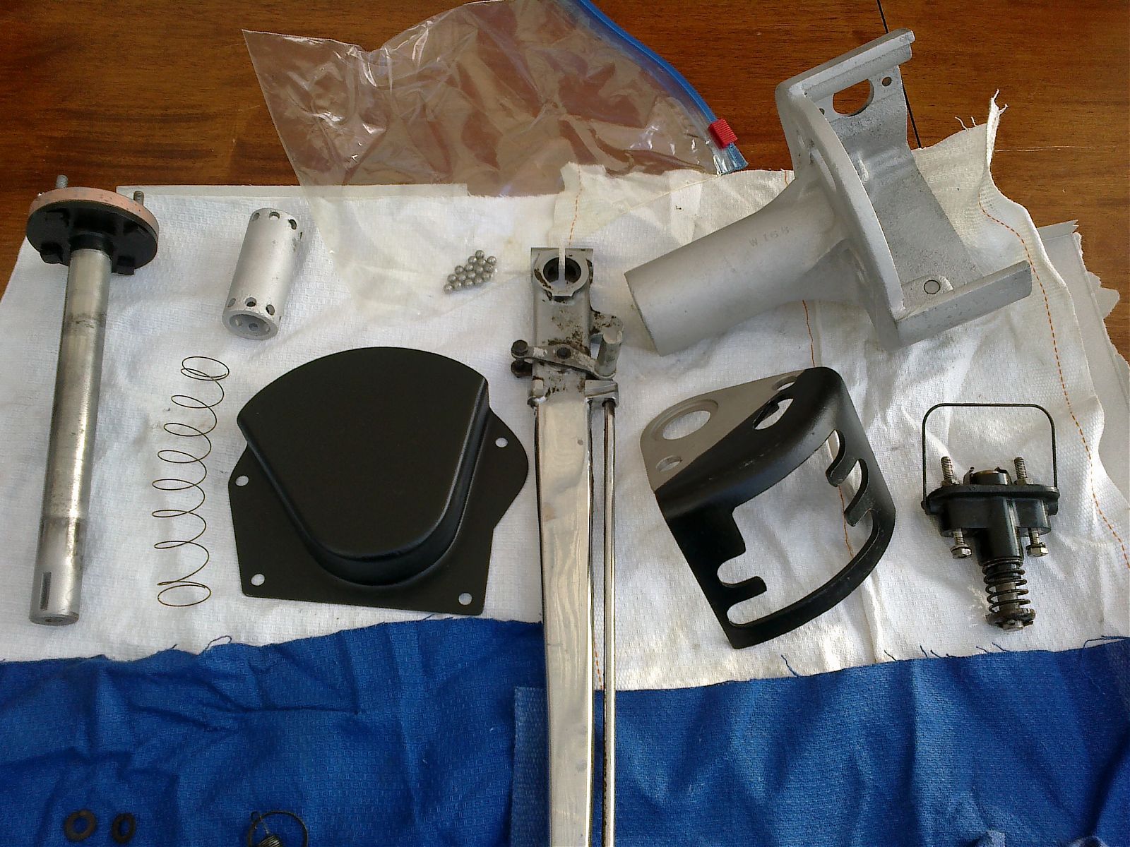

A nice little job I enjoyed doing nearly a year ago. The Mechanism, was in a very poor state. The owner struggled to shift Gears.
After a little bit of cleaning and replacement of worn parts it returned to work as it should.
These old parts are so well made, that once cleaned and fitted correctly they work in such a purely brilliant way you cannot but admire the person/people who originally designed them!
Especially so the reverse light switch it is built like a brick S***house!
This RR participated in the London to Jerusalem in a few years ago

גם ברובר יש מנגנון Remote להעברת הילוכים.
כדי לצמצם את הרעש בתא הנוסעים הוחלט ברובר לחבר את ידית ההחלפה לא לתיבת ההילוכים, כמקובל, אלא לאשיה. תיבת ההילוכים רועדת עם המנוע, והידית המבצבצת ממנה לתוך התא משמשת כרמקול ומעבירה את הרעש לתוך התא. מנגנון ה"Remot" נוגע בתיבת ההילוכים רק בשעת העברת מהלך גופא ומנותק ממנה כליל בכל זמן אחר.
בהבדל מה-RR לא נמצאת הידית מימין לנהג, אלא בין כיסא הנהג והנוסע. גם ברובר מובנה מתג אור הרוורס במנגנון - ברובר זה מתג לוקס תיקני.
