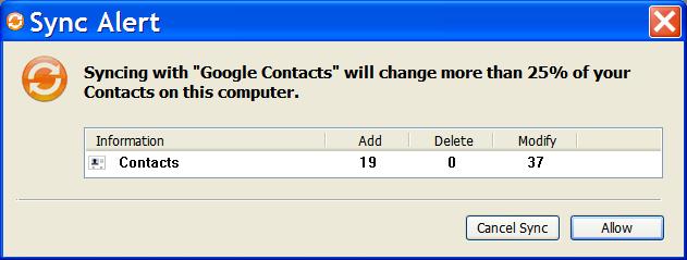

חברים, תודה על העזרה.
פתחתי חשבון מייל חדש ב-GMAIL ועשיתי סינכרון דרך האייטונס והפעם רק 80 אחוז מהתמונות באייפון של אנשי הקשר עברו לאנשי הקשר ב-GMAIL.
לאחר ניסיון נוסף לבצע סינכרון עם אותה רשימה קיבלתי את ההודעה המצורפת.
מה השינויים ברשימת אנשי הקשר באייפון שעלולים להתרחש ? הרי לא שיניתי כולם ולא הוספתי אנשי קשר דרך GMAIL ?
