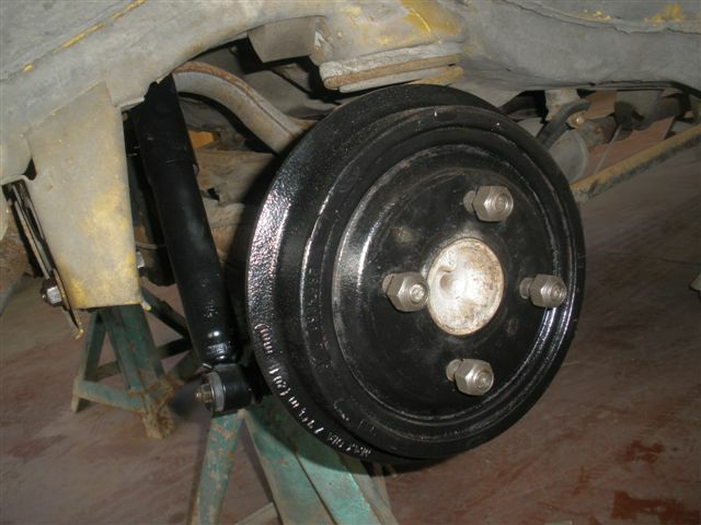

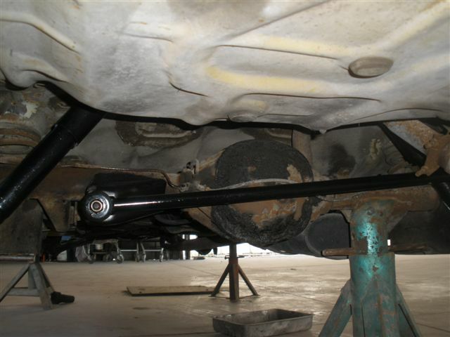

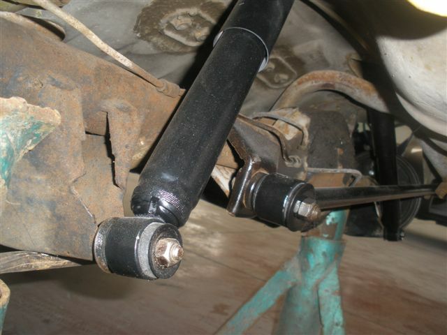

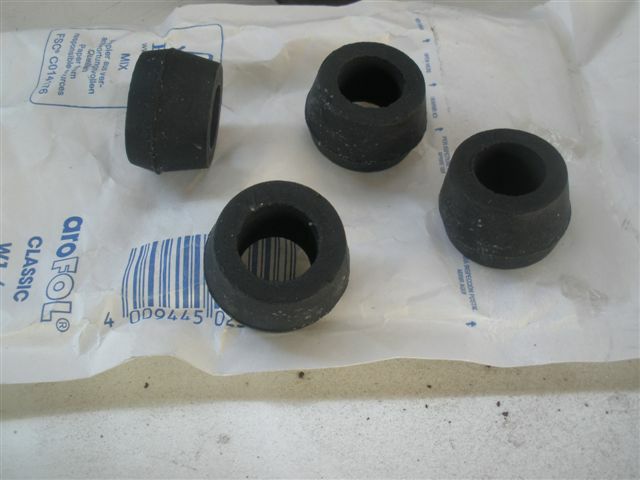

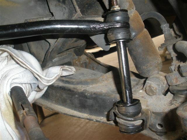

כאמור , הוחלפו גומיות למוט מייצב קידמי , (שי גם מוט מייצב אחורי אך שם הגומיות לא מי יודע מה אבל ללא חופש
אז לא נגעתי ....

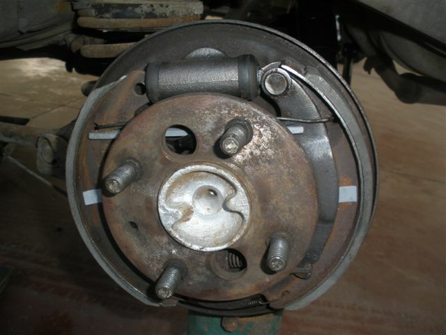

גומיות וטות קישור למוט מייצב , משאבות גלגל אחורי חדשות , חרטית דרמים וציפוי רפידות .
הדרמים נוקו ונצבעו , ככה שיהיה נעים לא לגעת בדדרם חלוד.

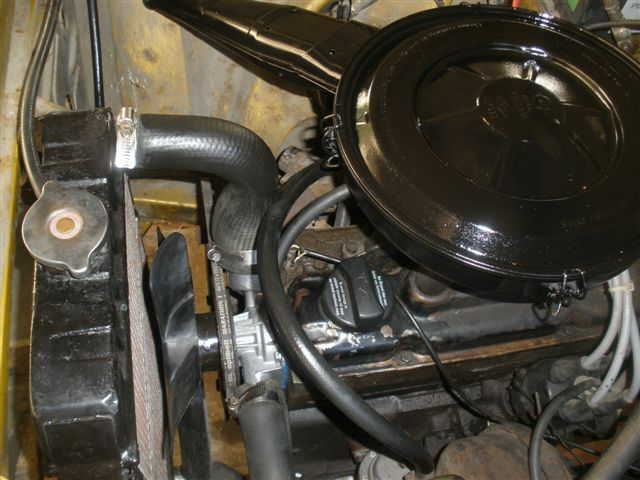

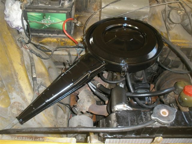

משאבת מים חדשה הורכבה , רדיאטור נוקה ונצבע , פילטר אוויר כמובן שנראה כמו חדש .

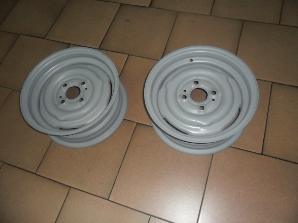

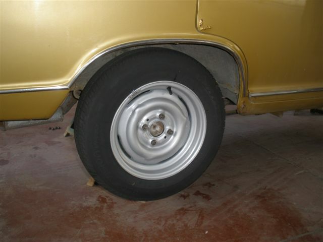

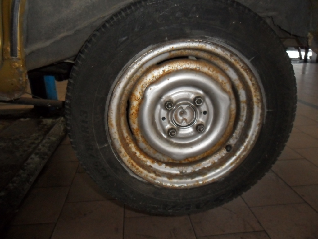

ואכן הגאנטים לוטשו ונצבעו . יצאו כחדשים עם צמיגים חדשים - נראה משהו .

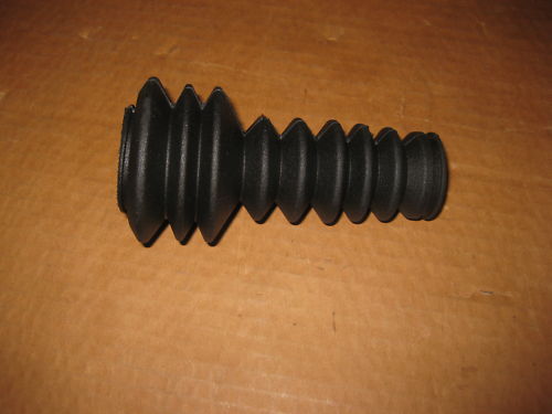

תפוחי הגה - אחד הוחלף , לאחד גומיה , שני תפוחי משולשים טופלו ,, (גומיות חדשות )
דרוש עדיין גרמושקות הגה - יחודיות לדגם הזה , ואפשר לומר שהרכב לקראת הסוף .

אצל מי ההחלפת רפידות?
והאם אחרי החלפת הגומיות יש צורך בכיוון פרונט?
גיל
יש צורך בכיוון שפור מכיוון שהוסרו תפוחי הגה .
רפידות אצל בלמי סחב קרית אתא .

כיוון פרונט זהו כיוון כללי של הפרונט כם כל זויות האופן .
כיוון שפור - כיוון זוית "מקביליות " \ פתיחת גלגלים .
מקווה שאני מגדיר נכון את המינוח המקצועי .
זהו כיוון קל יותר , מבצעים גם במבחן רישוי . (לא מחייב מכון לכיוון פרונט )
