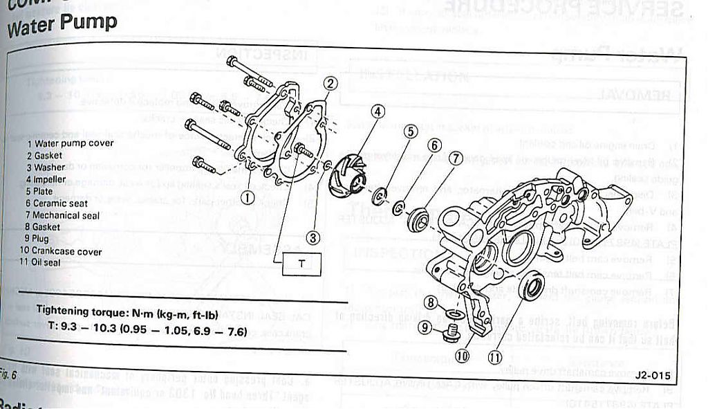

שלום כולם,
קניתי קיט והתקנתי את המשאבה אולם עכשיו היא נוזלת :(
יש מישהו שיודע איך זה עובד בג׳סטי?
יש איזו פחית שנכנסת לפני הקפיץ, כנראה שעשיתי שם משהו לא נכון.
אשמח לעצה טובה

הנזילה לא מהאטם אותו סגרתי כמו שצריך..
ליד בורג מס 9 (בתמונה) יש חור ניכוז למקרה והאטם (מס 11 בתמונה) נפרץ או משהו כזה.
כדי למנוע ממים להגיע לשמן.
הנזילה משם.
חשבתי להכניס את האטם הקטנצ׳יק ע״י דפיקה עדינה לפני. מישהו אולי יודע על שיטה יוחודית או טריק ספציפי לאטם הזה?
אגב תודה על התמונה :)
