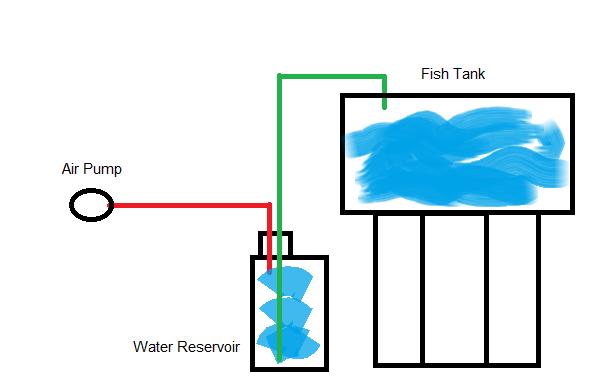

אני בונה מערכת דיי פשוטה שתבצע לי באקווריום פיצוי על מים שמתאדים + החלפת מים. סתם כי זה נחמד כל ההתעסקות + קצת מציק בקיץ כל הזמן להשלים חוסרים.
בסרטוט שצירפתי מתואר העניין, אבל הנה הסבר קצר.
יש ג'ריקן של 20 ליטר מלא במים שאליו מתחברים שני צינורות. הראשון (האדום), מגיע ממשאבת אוויר שדוחסת אוויר לתוך הג'ריקן, ולא בא במגע עם המים (אני יודע שבסרטוט זה נראה שכן). השני (הירוק) מאפשר למים לצאת דרכו מתחתית הג'ריקן אל תוך האקווריום, וגם כן לא בא במגע עם המים בפתח היציאה בסופו באקווריום. הוא מעוגן לתחתית הג'ריקן עם משקולת.
הרעיון הוא שכאשר לחץ האוויר בג'ריקן עולה, למים אין ברירה אלא לצאת דרך הצינור ולהגיע לאקווריום.
הג'ריקן כמובן צריך להיות אטום, וזאת לא בעיה. את החורים שקדחתי בפקק אטמתי עם סיליקון, בפקק עצמו יש גומיה טבעתית, וגם השתמשתי בקצת טפלון.
כשאני מפעיל את המשאבה, אכן מים יוצאים דרך הצינור. והאמת שגם בלי הטפלון, האוויר לא בורח מהג'ריקן (רואים שהוא גם מתנפח מעט), עד שאני לא פותח את הפקק.
עד כאן הכל טוב ויפה.
הבעיה היא שמתחתית הג'ריקן, עד לאקווריום, יש בערך מטר וחצי וקצת של צינור שהמים צריכים לעבור דרכו. וגם כמובן שהג'ריקן יושב מתחת לאקווריום, בארון שלו.
המשאבה שלי מדורגת כ50 ליטר אוויר בשעה, והיא לא מצליחה להרים את המים לגובה שאני צריך.
השאלה היא כזו, האם משאבה של נניח 300 ליטר אוויר בשעה תעשה את העבודה?
תיאורטית אני נוטה לחשוב שכן, שהרי יותר לחץ בג'ריקן אמור לגרום למים להגיע לגובה הדרוש, אבל האם אני טועה?
אשמח אם הפיזיקאים הדגולים יוכלו לעזור לי :)
את השיטה השניה של משאבת מים + מתג מצוף למניעת פעולה כאשר הג'ריקן ריק, אני מעדיף לא לעשות. לא מת על ההתעסקות עם חשמל.
השיטה שעשיתי בטוחה ופשוטה הרבה יותר.
כמו כן, אני מבין ששימוש בג'ריקן קטן יותר יכול לעזור, אבל אני מעוניין בנפח הזה על מנת לאפשר למערכת זמן עבודה ארוך ככל הניתן, לפני שצריך למלא מחדש את הג'ריקן.

המשאבה שלי מדורגת כ50 ליטר אוויר בשעה, והיא לא מצליחה להרים את המים לגובה שאני צריך. השאלה היא כזו, האם משאבה של נניח 300 ליטר אוויר בשעה תעשה את העבודה?
אתה צריך יותר לחץ ולא יותר זרימה. אין קשר (ישיר) בין השניים.

בקשר לשאלה המקורית שלי, למה משאבת אוויר חזקה יותר לא תייצר יותר לחץ בג׳ריקן?

כי אלה משאבות ספיקה ולא לחץ. כלומר לא משנה כמה המשאבה תהיה גדולה (אני מדבר על משאבות האוויר לאקווריומים) לא תקבל יותר לחץ זה מה שחסר לך.
אולי אתה יכול להשתמש במיכל אוויר דחוס קטן עם וסת. כך תחסוך חשמל, ורעש אך מצד שני תצטרך מידי פעם לדחוס את המיכל מחדש.

המשאבה לא בונה לחץ ! הלחץ נוצר כתוצאה מהתנגדות הנוזל לזרימה. עלייך פשוט לבדוק את נתוני המשאבה קרי לחץ עבודה מקסימלי והספיקה.
במקרה שלך המשאבה צריכה להתגבר על הלחץ הנוצר כתוצאה מהפרשי הגבהים בין המשאבה ומיכל העליון.
רצוי להוציא את צינור הסניקה מתחתית הבקבוק ולא מהחלק העליון וכמו שאביב כתב להרים את המיכל.

להרים את המיכל לא כל כך מסתדר, כל הרעיון הוא שהוא יהיה בתוך הארון של האקווריום.

אם אתה לא יכול להרים את המיכל תצטרך משאבה ללחצים גבוהים יותר (למעשה מדחס). משאבה לניפוח צמיגים למשל (גם פשוטה שעולה 100 שקל) בוודאי תספיק. במקרה של משאבה לנוזלים אתה צריך משאבה לעומד המתאים. בשני המקרים מה אחראי להתחיל ולהפסיק את השאיבה? יש חיישן מפלס בתוך האקווריום?
שים פקק עם ונטיל כדי לנפח את המיכל עם משאבה קטנה ושים ברז חשמלי ביציאה לאקוריום. פעם בכמה ימים תן כמה פמפומים למיכל וזהו.
