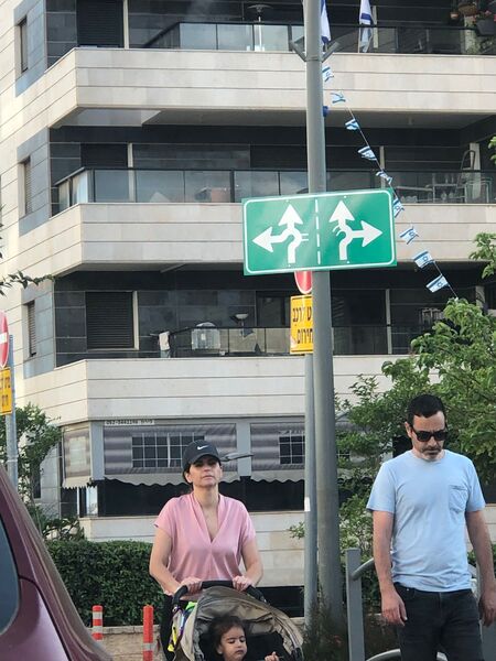

אתה רק צריך לדעת שאם יש לך תמרור המעיד שהנתיב שלך משתלב לתוך הנתיב האחר (621,622,814) עליך לתת זכות קדימה לרכבים בנתיב האחר. ובישראל לא קיים כלל ה״ריצ׳רץ׳״.
לפני 5 שעות, David32 כתב:
תמרורים לפני כיכר בראש העין. מעניין מי ה״מוכשר״ שחשב שמישהו שנוהג ברחוב המוביל לכיכר , ישים לב לשלט על עמוד תאורה בימין מדרכה שלידה חונים כלי רכב, וזה כ 50 מטר מהכיכר.
יש כמה כאלה לפני כיכרות בעיר, כולם כ 50 מטר לפני הכיכר, ואף אחד לא מצליח לראותם אלא אם ממש יסיט מבט ויחפש את השלט.
מן הראוי היה ששלט כזה יהיה מוצב בכניסה לכיכר עצמה אן עליה כמו תמרור 303.
ולהוסיף בסימון על האספלט (813) ויחדשו אותו פעם - פעמיים בשנה.
כבר יש שלט וטרחו לשים, אז למה לא במקום הגיוני ? חלם זה כאן.
אחר כך רבים על תנועה בכיכר.
