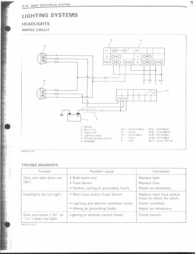

שלום, האבחנה שלך נראית הגיונית.
אצלך במצב של האור הנמוך שניהם דולקים - גם הנמוך וגם הגבוה.
לא מומלץ לנסוע במצב זה, כי מעבר לסנוור נהגים אחרים אתה מטגן את את הקונקטור של הנורה ואת בית הנורה, שלא בנויים לעמוד בעומס חום כפול.
במצב של האור הגבוה הנמוך כבה ורק הגבוה דולק.
אני חושב שיש לי סכמות חשמליות של הסוויפט, שהורדתי בתקופה שהייתה לי אחת כזאות. אם יש לי, אני אעלה בערב.

בוקי תודה רבה על ההשקעה
אז לפי מה שהבנתי ולפי התייעצות עם אבא שלי מדובר בידית והלך עלי ...(מאיפה אני ישיג ידית עכשיו)
