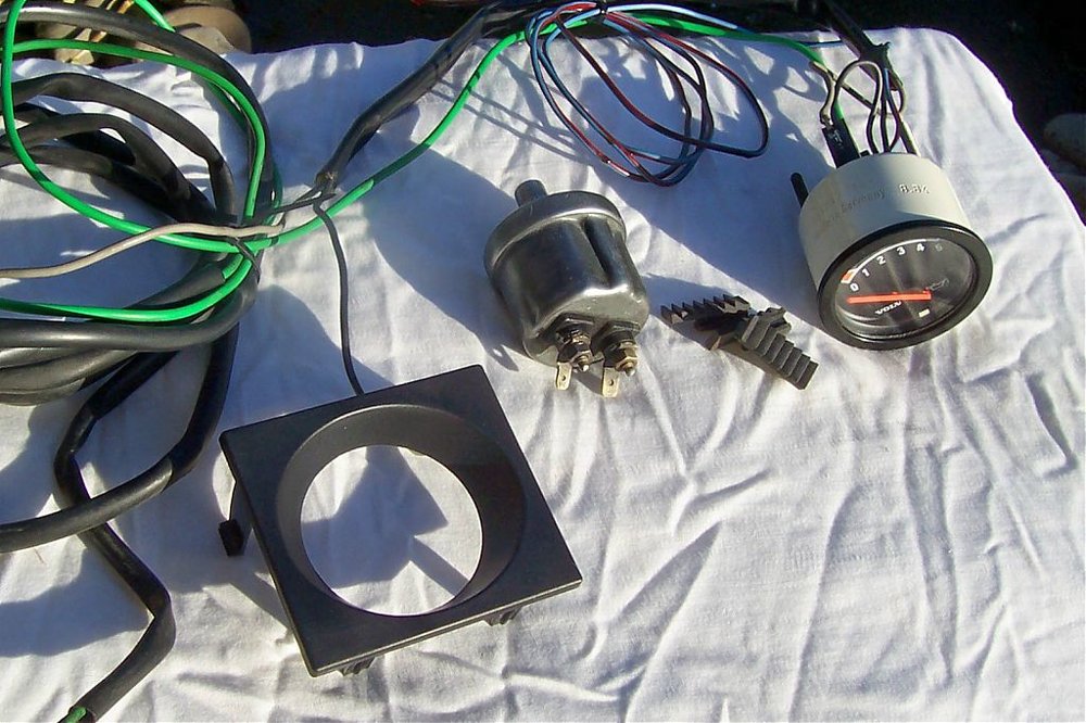

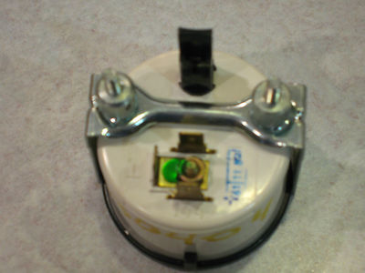

צריך עזרה : לשעון יש שלושה חיבורי חשמל כמו שרואים בתמונה, ועליהן הסימונים הבאים: אדמה (T הפוך); G; + ; מה לחבר לאן?
מצורפות תמונות של השעון שמצאתי באי-ביי. האם הרכיב הנוסף שרואים באחת התמונות זה המפצל המפורסם?

הגליל בתמונה זה המפצל שמתברג במקום החיישן המקורי.
לפלוס אתה מחבר מתח מהסוויץ', את האדמה לבודי, ואת ה-G לחיישן.

ההרכבה פשוטה לחלוטין .
בתמונה השמאלית יש את משדר הלחץ אשר מרכיבים במקום החיישן לחץ שמן .
במשדר יש שתי יציאות אחת לחוט לחץ שמן המקורי והיציאה השניה יש למשוך חוט עד לשעון לחץ שמן
בשעון לחץ שמן יש 3 חיבורים
1 פלוס אחרי סוויץ
2 מינוס קבוע
3 סיגנל שהולך למשדר לחץ שמן במנוע

בדיוק עכשיו אני נמצא בהליך של התקנת מד לחץ שמן באוטוביאנקי (הליך מכיון שזה דורש כמה התאמות ברכב, במקור דגם האבארט הגיע עם מד לחץ שמן מקורי).
החיישן שצילמת נראה דומה מאוד לזה שיש לי וההסבר של יוסי זיסו מדויק ונכון. קניתי אותו אצל סיגל מאוו ספידומטר, אם אני זוכר נכון מחירו נע סביב 150 ש"ח.
לשאלתך: כיום מותקן אצלך חיישן שהולך רק אל נורת לחץ שמן. לחיישן הזה יש שני מצבים: 0 או 1. מה שעליך לעשות זה לפרקו ולהתקין במקומו את החיישן בצורת גליל שצילמת. לחיישן הזה יש שתי יציאות: אחת מסומנת באות W/L והאחרת באות S.
W/L זה Warning light, כלומר נורת אזהרה. ה-S זה הסיגנל של השעון.
בהצלחה.

אני מניח שאת היציאה של S צריך לחבר לשעון לכניסה המסומנת G. אני צודק?
