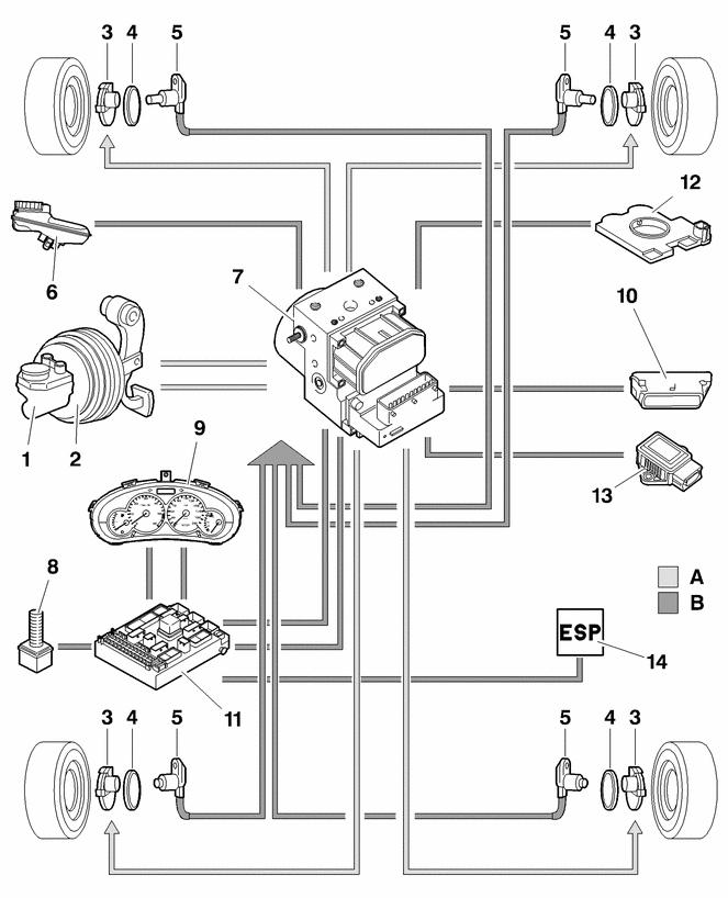

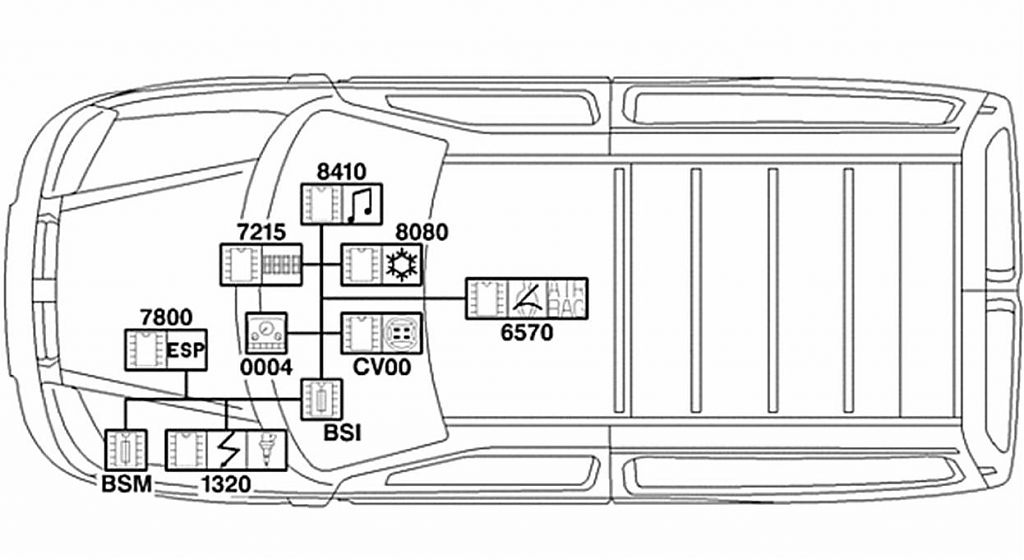

לפחות לפי מערכת היצרן (חיפוש באופן ג'נרי ולא לפי שילדה): הדגם הקודם לא הוצע עם FAP, וגם לא הוצע עם ESP, לפחות לא בדגם הספציפי המדובר (Berlingo M59 עם מנוע DV6).
בנוגע לכפתור בקונסולה, שוב, לפחות לפי מערכת היצרן בחיפוש ג'נרי: לא קיימת שום אופציה אצל היצרן למתג ניתוק ESP בשום מקום בדשבורד. יש אופציות לכל מיני קישקושים אחרים (חימום מושבים וכל מיני שטויות).
בגדול, לא היתה ליצרן שום מניעה טכנית לעשות ESP או FAP בדגם היוצא, אבל היי - כנראה שצריך לפנות מקום סופית לדגם החדש (שנמכר *בישראל* במקביל לישן כ-4 שנים).
דווקא בספר נהג בעיברית מופיע שהכפתור כן שייך ל ESP.
בכל מקרה, קראתי בעיון ואכן אתה צודק (כמובן). ESP הוצע רק עם מנוע 2.0HDI, כך שזה לא רלוונטי.
דווקא בספר נהג בעיברית מופיעה שהכפתור כן שייך ל ESP.
תראה, חיפשתי גם בקטגוריה של M59 עם מנוע 2 ל' HDI וגם שם לא מצאתי שום איזכור ל ESP.
בשביל הספורט, חיפוש אקראי שעשיתי ב EBAY לא הוליד שום תוצאה לבלוק ESP לברלינגו. תוצאות עולות רק בחיפוש לבלוק ABS לברלינגו (מבלי להתייחס לדגם ישן או חדש).
גם זה בשביל הספורט, מופיע בספרות יצרן... או שזה לא אומר שדגם מצוייד ב ESP יוצר בפועל?
בשיטוטי מצאתי גם אני את השירטוטים שצרפת כקבצים, אך במערכת היצרן לא מצאתי שום איזכור למערכת ESP. כל האיזכורים בכל סדרות הייצור דיברו על ABS בלבד של בוש. בגרסה הישנה היה בוש 5.3, אח"כ בוש 8.0 ובסדרות האחרונות ממש היה 8.1

מצאתי קובץ שמדבר על ESP של בוש גירסה 5.7.
אבל נראה לי שזה ממש לא מעניין אף אחד, חוץ משנינו. :-D
