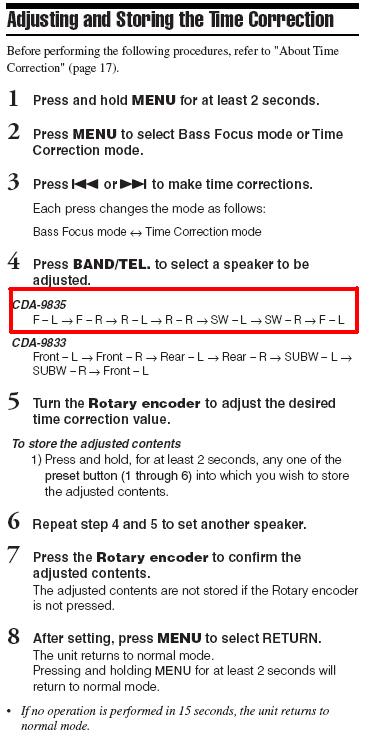

אתה ממש מתעקש שאין, אבל בינתיים אני עובד עם האפשרות הזאת במכשיר וההוכחה היחידה שאני יכול לתת לך זה הדף הזה מה-Manual כשבאדום מוקף סדר המעבר בין אלמנט לאלמנט בטיים-דיליי.

לי יש את ה 9835 והטיים דיליי מתבצע בצורה הבאה:
קודם כל צריך להגדיר לפאנל מה מחובר למערכת
א. סאב, קידמיים ואחוריים, או
ב. סאב, מידריינג' (בחיבור של ה REAR), וטוויטרים (בחיבור של ה FRONT)
הכפתור נמצא בתחתית המערכת וצריך להוציא את המערכת מהדש בורד כדי לשנות אותו
ברגע שאתם נמצאים במצב א - צריך להגיד למערכת (ע"י תוכנה במחשב ואז צריבת ההגדרות לדיסק והעברה למערכת או פשוט להכניס לה נתונים - יותר מסובך...) את המרחק שלך מכל רמקול ומהסאב ואז לבד הוא מחשב ע"י מהירות הקול את הדיליי שכל רמקול צריך להוציא.... אצלי למשל הימני בדיליי של 4.3 MS והשמאלי בדיליי של 7.3 MS, במצב ב יש פשוט כיוון מדוייק יותר כי אז אתה אומר לו כל טוייטר ומיד ריינג' מה המרחק שלו מהאוזן שלך...
מה שיפה פה זה שבעצם לא צריך מגבר חיצוני לקומפוננט וגם לא קרוס אובר, מחברים את הטוויטרים ליציאת ההגברה של הפרונט ואת המידריינג' ליציאת ההגברה של הרייר (יש לו מגבר V-DRIVE 60X4) ה9835 צריך גם חיבור ישיר למצבר (לא דרך החיווט של האוטו) ב 9835 כשאתה במצב ב אתה מגדיר בקרוס אובר איזה תדרים לתת לכל רמקול לפי המפרט הטכני שלו וככה אתה יכול לשחק עם זה כמה שעות טובות עד שתשמע הכי יפה לטעמך...
