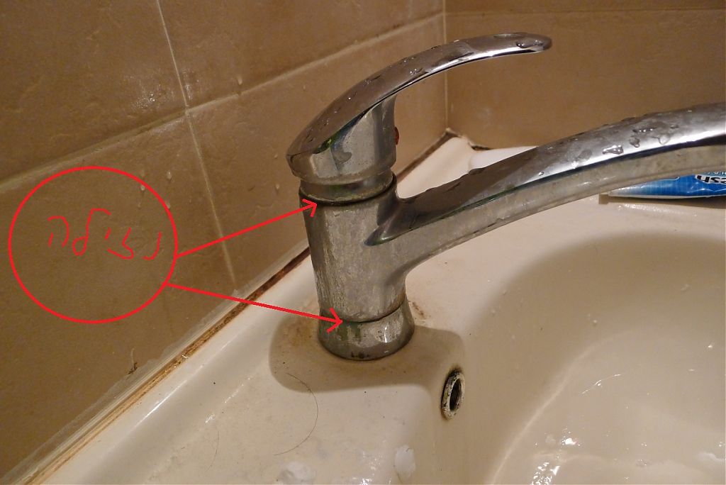

כבר תקופה שיש לי את הנזילה המעצבנת הזאת, ובאמת שנמאס לי לרוקן כל פעם את הבקבוק שאוסף את המים ששמתי בתחתית הכיור.
המים נוזלים רק בעת השימוש בברז. הם יוצאים מהמקומות שסימנתי, ו"גולשים" להם למטה על צינורות המתכת מתחת לכיור, עד שהם מגיעים לנקודת שבה הם מטפטפים לתוך כלי ששמתי שם.
אני מניח שהבעיה היא אטמים פגומים, אבל אני לא יודע איך להגיע אליהם לצורך החלפתם, והאם לא קשה להשיג אותם בחנויות המובחרות.
עצות?
מאיזה תווצרת הברז?
אני מניח שיהיה עליך להחליף את כל המנגנון - סביר מאוד שהטוב ביותר יהיה להחליף את הברז כולו.

בדירה הקודמת היו לי שני ברזים של חמת, הייתי מחליף להם מנגנונים בתדירות פעם עד פעמיים בשנה, כשכל מנגנון עלה איזה 50-100 ש"ח (במחירי 1993). כשעברתי דירה קניתי ברזים איטלקיים שעלו כמו מנגנון של חמת, שניים מבין הארבעה עדיין חיים (אחרי למעלה מ-15 שנה), שניים הצריכו החלפה.

1. לפני הפירוק סגור את הברז הראשי.
2. לפני הפירוק בדוק את ברזי הניל שמתחת לכיור. סיכוי טוב שהם כבר תקועים ושיש צורך להחליף גם אותם - הצטייד בהם או עשה את העבודבה בשעה שבה אפשר לקפוץ לחנות כלי העבודה הקרובה לביתך לרכישת ציוד נוסף, אם דרוש. כמוכן וודא שיש לך המפתחות והמברגים הדרושים (לעתים יש צורך במפתח במידה גדולה עבור אום גדול בבסיס הברז, תלוי בדגם).
3. היכן לקנות את הציוד: בכל טמבוריה ומעלה. אייס\הום סנטר הם בד"כ מקור יחסית יקר, וסגקר שווקים קצר לא יזיק.
4. בשנים האחרונות אני משתמש בברזים מתוצרת מדגל - גליל ים ומרוצה מהם.
