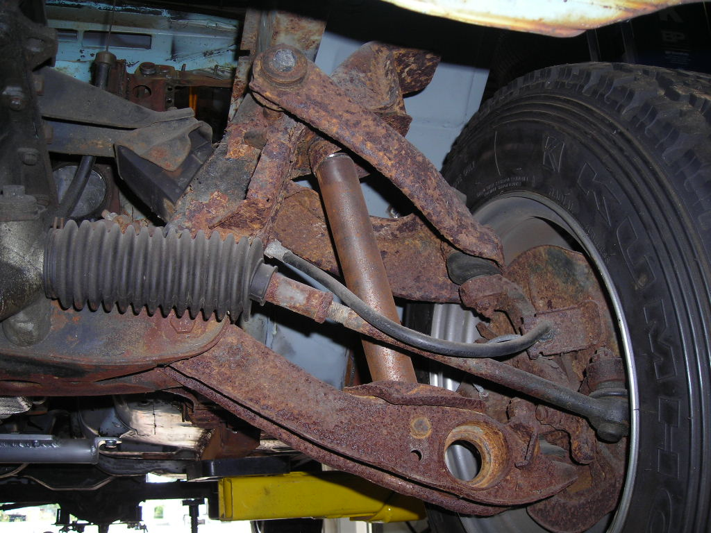

יש לחבר שלי רכב שעמד ונסע באיזור ים המלח וכל התחתית של האוטו חלודה ברמות קשות.
אין לצערי תמונה של הרכב, אבל זה נראה לא פחות גרוע מהתמונה שצרפתי שמצאתי בגוגל.
ממש ככה .
איך נפטרים מדבר כזה ? ניקוי חול ? ומה אז ? תוך כמה שעות זה יחליד מחדש ?
מה הפתרון ? יש איזה חומר שמסיר חלודה שיכול ממש להעלים את החלודה הזו ? מדובר ברכב בן 10 שנים שנוסע
ומה אז ? איך מגינים על החלקים שלא יחלידו ? להתיז שעווה ? לצבוע ?
אשמח לעצות.
תודה
אין פתרונות קסמים, לצערי.
רק פירוק לגורמים, ניקוי כל חלק וחלק, צביעה מקצועית והרכבה. כל טיפול שתעשה חיצונית, ללא פירוק, לא יגיע לאותן נקודות מוסתרות או פנימיות, ומשם תזחל לה החלודה שוב החוצה.
מכיוון שלא מדובר ברכב אספנות, אלא רכב נוסע, הוא רוצה להסיר מהמקומות הנראים (לא אכפת לו שיהיה במקומות המוסתרים קצת חלודה). מהי השיטה הטובה ביותר ? איזה חומר להשתמש ? האם למרוח אותו עם מברשת ? פיסטולט ? ומה אחרי זה כדי להגן ?
דווקא בגלל שמדובר ברכב המשמש לנסיעה יומיומית הדבר מסוכן, שים לב יש ממש התחלה של רקבונות באיזור המתלה! , ממליץ כמו קודמי על פירוק לגורמים ,וטיפול המתכת בחומרים ברמה גבוהה, בסיס אפקוסי בעל מספר שכבות וצבע עליון יעשו את העבודה, גם ניקוי חול ,גלוון וצביעה ביסוד צורב הם פתרון מתקבל על הדעת.
ממש ככה .
אשמח לעצות.
תודה

קח את הרכב להתזה בעזרת אבקת סודה סודה על גבי ליפט או מלגזה
יסוד צורב על הכל
ספריי שעווה
עלות כמה אלפים
חלודה היא כמו סרטן בגוף אדם, אם הטיפול לא יסודי ונכון (לפעמים דורש הסרת האיבר הנגוע)
לא ניתן להתפטר מהנזק.
אם התקציב לא משחק פירוק אז מלא של כל החלקים שהיו במגע עם מי המלח וחלפתם או
הסרה בחומצה וציפוי בחומרים מונעי קורוזיה.
הבעייה העיקרית שאני צופה, היא שגם חלקים נסתרים שאינך רואה כרגע נפגעו והבעיות יצוצו
בהמשך, ריצפה, כנפיים, מנוע תחתון, אגזוז וכד'.
המסקנה העיקרית שלי היא פשוט לעבור הלאה, תיקון הנזק שנגרם יהיה גבוה משווי הרכב.
וההשקעה לא משתלמת. - רן
