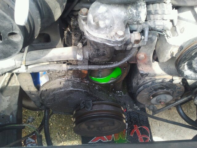

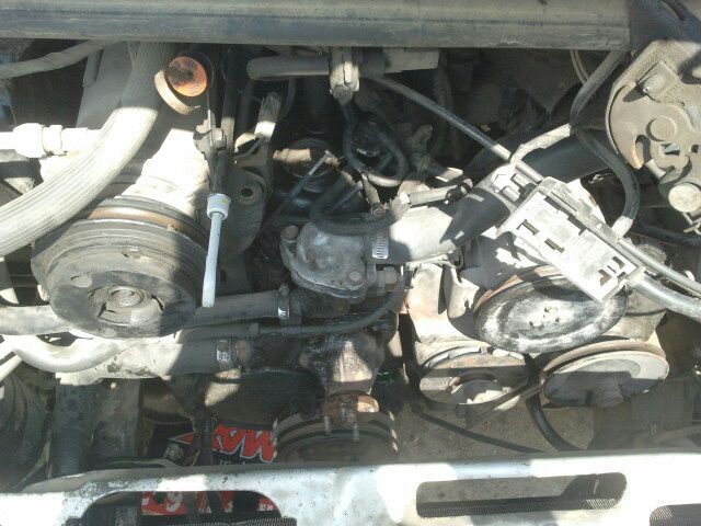

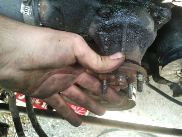

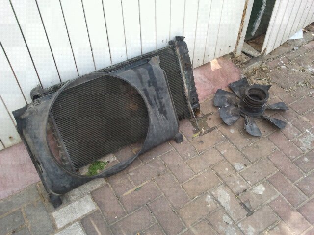

5f233f24-ea37-86fe.jpg5f233f24-ea43-16a7.jpgהכל בחוץ!!
זהו עכשיו זה שניה החלפה של המשאבה.

מסתבר שהיה למשאבה עוד חיים..
