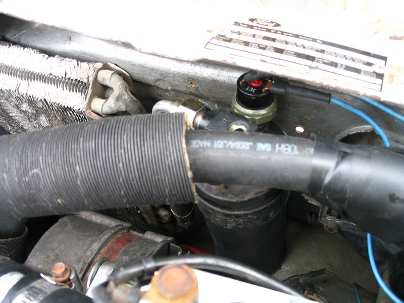

לפני כחודש החלטתי שהגיע הזמן לנצל את הימים הקרים בהם אין עדיין עומס על המזגניסטים ולהכין את מע' המזגן לשלביו האחרונים.

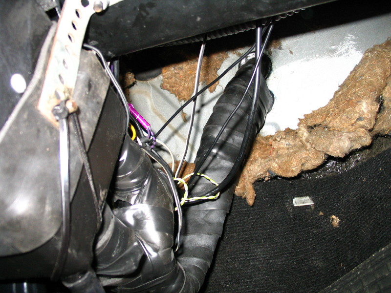

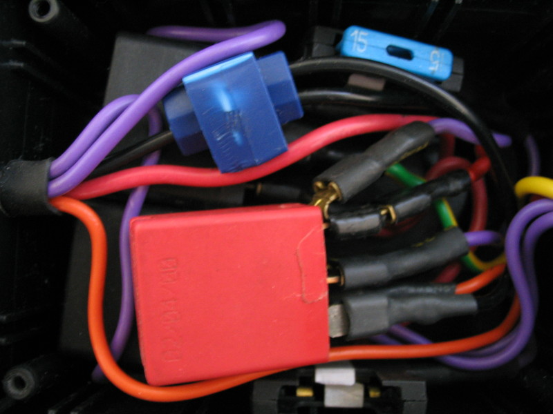

ראשית סיימתי להכין את קופסאת הפיקוד/ניתוב שאחראי על הפעלת המאווררים וכן פעולת המדחס+מגביר טורים.
במקור המתח למאורר הבודד היה מגיע מהסוויטצ' דרך הטרמוסטט. מאחר והייתי צריך לשלב את המערכת עם מאורר נוסף ולא רציתי להעמיס על החיווט המקורי, כך שקיום המתח שמגיע למאוררים הוא ישירות מהמצבר דרך רילי (מישני) שהפיקוד עליו מגיע או מהטרמוסטט או מהפעלת המזגן.
רילי מישני נוסף אחראי על הפעלת המדחס/ מגביר טורים- דרך מפסק לחץ גבוהה/נמוך שיושב על הפילטר של המזגן (reciever/ drier).
על כל זה מופקד ריליי ראשי שמקבל פיקוד מהסוויטצ' (כן, כן. אותו מתח שהפעיל במקור את המאורר הבודד). כך שללא סוויטצ' אין מזגן או מאווררים. (תמונות בהמשך).

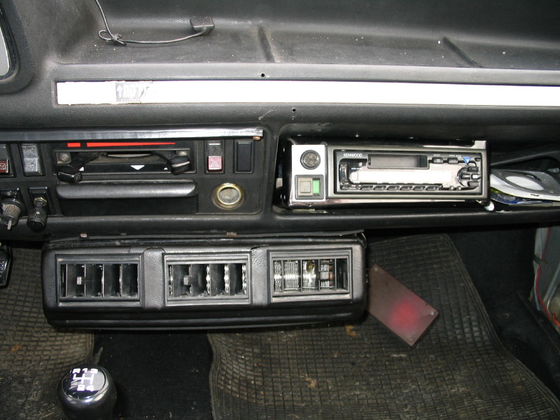

בנוסף, הייתי צריך להחליט איך למקם את יחידת הפיקוד הפנימית על המזגן ובמקביל איפה למקם את הרדיו. החלטתי לבנות קופסא שתאכלס את שניהם- יצא לא רע אבל לדעתי דורש שיפור (תמונות בהמשך כבר אמרתי?). הקופסא יושבת בתא הכפפות של הרכב שגם ככה מנוצל בדר"כ רק לג'אנק של הרכב. חוצמזה לא רציתי שהרדיו יהיה מתחת ליחידת המזגן גם משום שזה נמוך מאוד ויש צורך להתכופף על מנת להחליף ערוצים/דיסקים וגם משום חשש שעיבוי של מים על גוף היחידה לא יעשה טוב לרדיו עצמו...
בנסיעות שערכתי עד כה המזגן עובד יפה מאוד, אמנם הימים האחרונים לא היו חמים אבל המזגן פשוט מקפיא! היום נראה איך הילדה מתמודדת בחמסין (חמסה, חמסה, מלח, מים...) חוצמזה המנוע מסוגל לעומס, במהירות שיוט לא מורגש כלל העומס של המדחס. בסרק יש נפילת טורים קלה דבר שיטופל בהמשך ע"י מרים הטורים.

היחידה הפנימית+ פיקוד+רדיו.

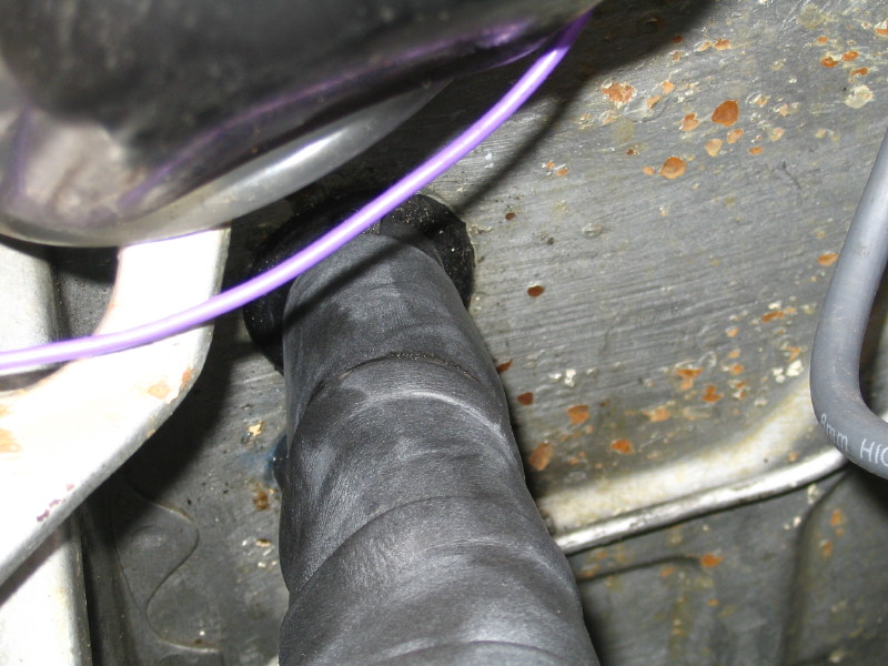

בתמונה הרביעית רואים את צינור ניקוז מים מעיבוי.
עדיין לא סידרתי את ה חיווט כך שיהיה "יפה" ומסודר אז סליחה על הבלאגן...

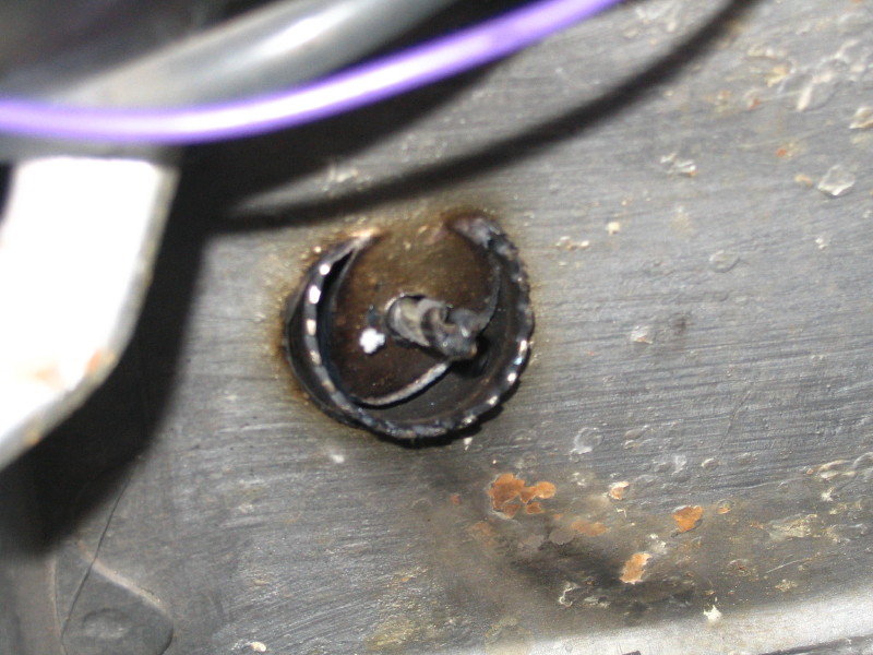

תמונה ראשונה: קדיחת חור למעבר צנרת. החור הוא בקוטר של ה"גרומט" שחייבים לשים אחרת הפח של קיר האש יחתוך את הצנרת (וזה מניסיון של כמה חתכים- על בשרי :cry: ).
