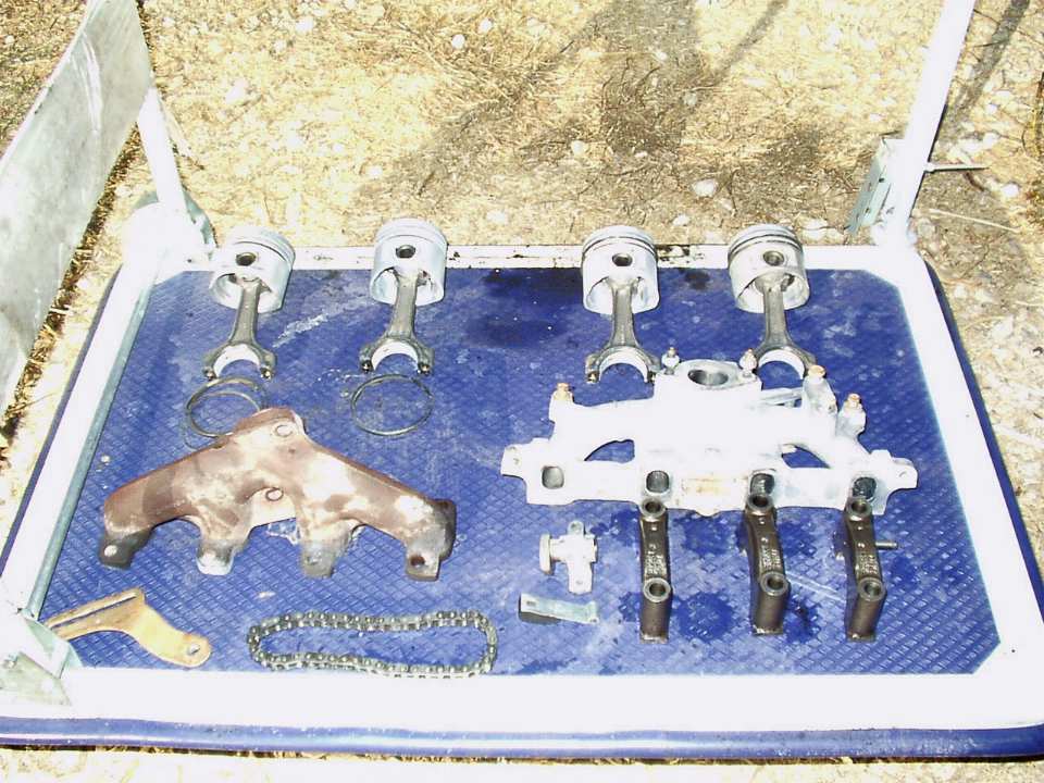

צירפתי תמונות של חלק מהחלקים שניקיתי בסופ"ש האחרון, כהכנה לפני החריטה.

כל חלקי המנוע שופצו והם מוכנים להרכבה.

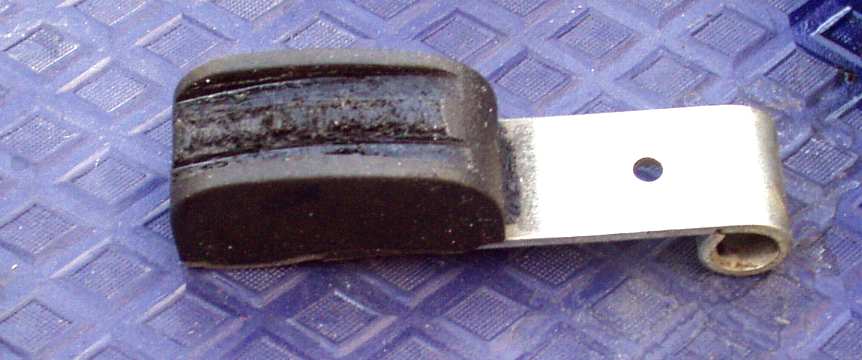

התחלתי להרכיב את הראש אבל שמתי לב שהאטמים של השסתומים אינם יושבים הדוק על הראש, כך שכשהשסתום יורד וחוזר האטם חוזר איתו מעלה.
באטמים המקוריים היה הבדל בין אטם של שסתום יניקה לפליטה. כל האטמים החדשים (שמונה) דומים לארבע מהמקוריים (נראה לי של היניקה) כך שגם ארבע מהמקוריים לא ישבו הדוק על ראש המנוע. ארבע מקוריים של הפליטה ישבו הדוק על הראש.
השאלה שלי היא האם האטמים האלה אמורים לנוע מעלה מטה עם השסתומים עצמם? ואם כן אז מה התפקיד שלהם? איך הם מבצעים פעולת אטימה? ועל הדרך, איך מע' השסתומים משמנת את עצמה אם האטמים נועדו כן לאטום מעבר שמן.
אני מצרף עוד תמונות מהשבוע האחרון של השיפוץ- דווקה התמונות של האטמים פחות ברורות אבל אני מניח שמי שמכיר את העיקרון, זה לא ישנה לו.
אודה למי שיבהיר לי את הנושא לפני שאני מסיים את פעולת ההרכבה של השסתומים.
