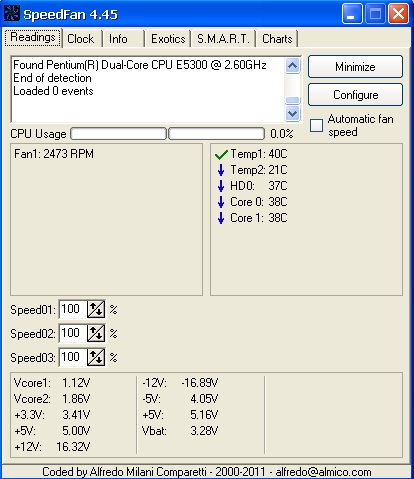

בחצי השנה האחרונה יש תופעות של ריסט, כלומר בעת עבודה על המחשב פתאום המחשב עושה לעצמו ריסט ועולה מחדש באופן אוטומטי. שומעים את ההרד דיסק נכבה ונדלק מחדש בשלב הבוט. אין רעשים או חריקות מהדיסק הקשיח והוא עובד מצויין. אין קבלים מנופחים או נוזלים על הלוח אם, הטמפ' תקינות ונעות בין 20-40 מעלות, כל המאווררים עובדים. המחשב עבר ניקוי אבק, שימון מאווררים וכמו כן בדיקת וירוסים, רוגלות, שגיאות ואיחוי - הבעיה ממשיכה. הריסט מופיע גם בעבודה וגם במנוחה מוחלטת, כלומר המחשב צורך 0% מהמעבד ללא שימוש כלל, המסך בכלל כבוי + שומר מסך, אני בכלל ליד הטלוויזיה ופתאום אני קולט שהמחשב עושה לעצמו ריסט... אין שום תוכנות פועלות ברקע. כלום.

שמת לב למספרים המשונים במדידות המתחים בצילום המסך שצרפת - 16 וולט למתח 12V?
4 וולט למתח 5V?
דבר ראשון, תחליף ספק.
4 וולט למתח 5V?
לא יודע מה זה, פעם היה רשום שם 12V. בביוס אני חושב שהיה רשום 12V...
