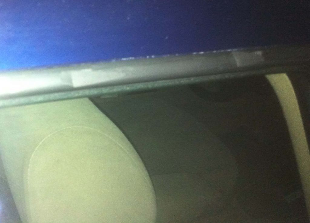

אחד ממגיני הרוח ברכבי נשבר. המגנים הם מסוג שמדבקים על מסגרת הגומי מסביב לחלון ועל מנת להסיר אותם יש להשתמש בסכין\כלי חד אחר ולהפריד בין הגומי של החלון לפלסטיק של המגן. מסתבר שהתבלבלתי בין הגומי של החלון לדבק של הפלסטיק ועשיתי מן חתכים בגומי וגם ישנן חתיכות שהורדתי לגמריי. (תמונה מצורפת).
השאלות שלי הן:
1.למה משמש הגומי הזה?
2.האם ניתן להחליפו?
3. האם מומלץ להחליף או שעדיף להתקין מגן רוח חדש שיסתיר את זה.
4. מחיר משוער? :?
תודה רבה והמשך ערב טוב.

הגומי הזה הוא חלק מהגומיה שאטמת בין החלון למסגרת הדלת .
זהו החלק החיצוני ומאחר ולא קרעת אותו לגמרי אז הנזק כרגע הוא אסטטי בלבד .
זה לא מפריע לאטימה של החלון .
חלק חדש כזה לא קניתי מעולם ואני לא יודע את מחירו אבל אם תמצא אצל פחח דלת ישנה שמחליפים
תוכל לקחת את הגומי הזה במחיר סביר .

ולפעם הבאה אני ממליץ להשתמש בחוט דייג, להתחיל למשוך את הפינה קצת בשביל להעביר את חוט הדייג ולמשוך את חוט הדייג בשתי ידיים לפינה האחרת בעת הצורך לשחק עם החוט דייג למטה למעלה וככה להוריד את הדבק והמגן פשוט ירד בקלות ללא נזקים
