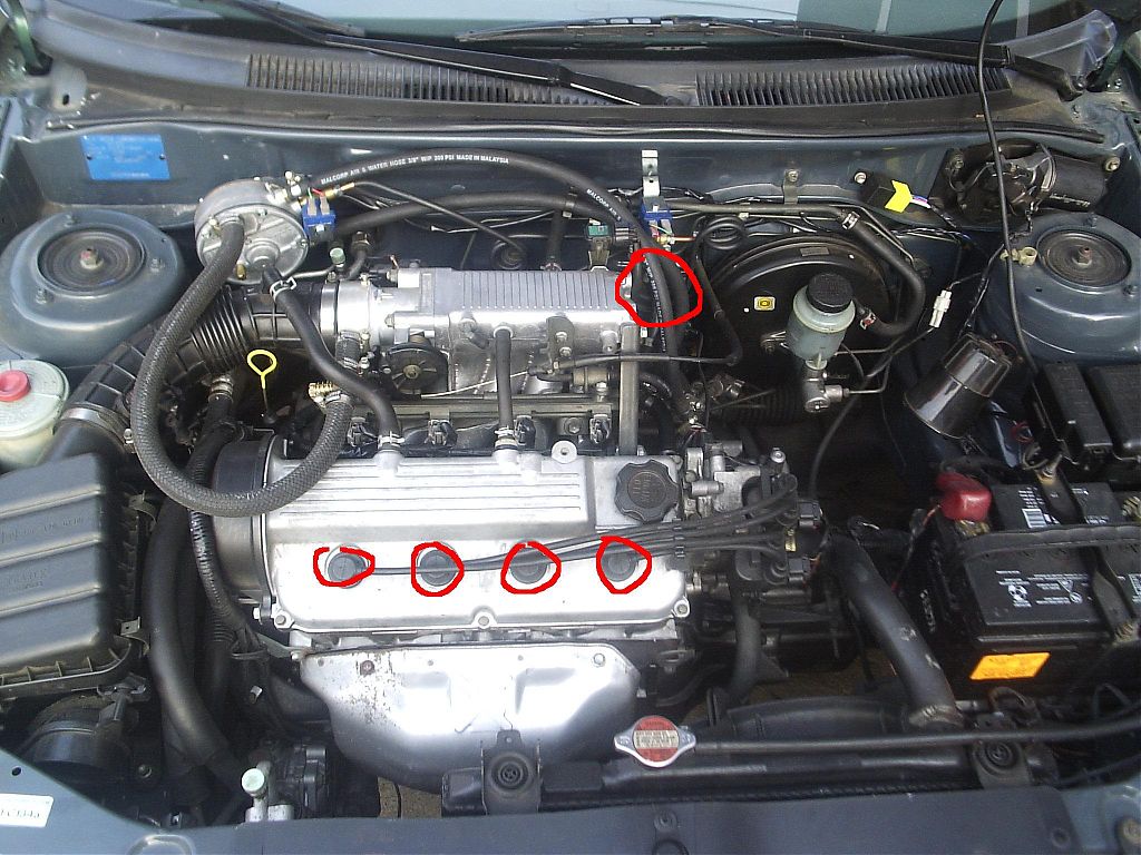

פלגים ,
בתמונה מסומנים חוטי הצטה , מתחת לחוטים בתוך תעלה יושבים הפלגים .
בכדי להחליפם צריך מפתח מיוחד , שמוכרים מרוב החנויות .
תוציא את החוטים ע"י שליפה כלפי מעלה ,חשוב לזכור להחזיר אותם למקום שממנו הם יצאו .
לפי אורך החוט אפשר בקלות לדעת .
כאשר הוצאת את החוט , אתה מכניס את הפתח ופותח את הפלג , המפתח גם יתפוס אותו וימשוך אותו החוצה .
קח פלג חדש , שים חדש במקומו , ותבריג אותו למקומו . צריך לחזק אותו בקצת כוח לא חזק מדי , זה לא גלגל.
כך גם את כל השאר
