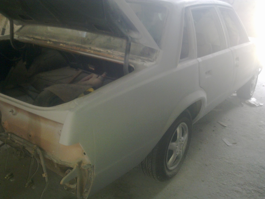

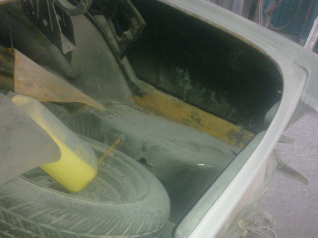

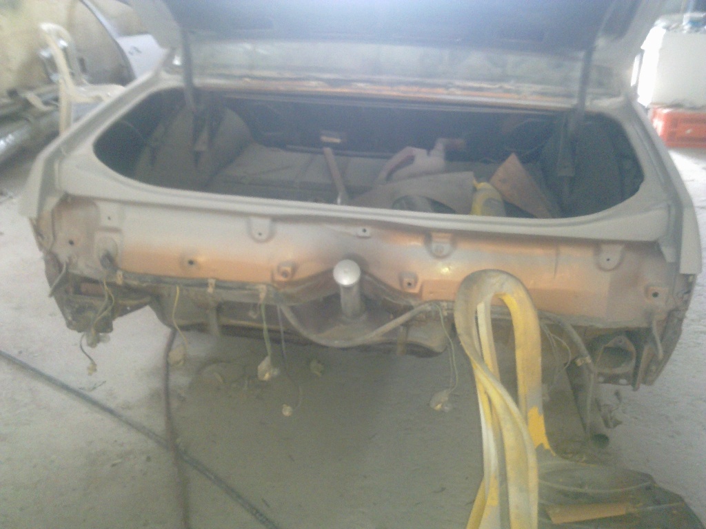

ערב טוב.
כמו שכתבתי בהתחלה, הייתה לי בעיה עם ה"פילרים" של הפגוש האחורי (הפינתיים) וכן עם הפילר של המספר האחורי.
הפילר של המספר היה רקוב/יבש ולא היה זכר לחלקו התחתון והפילרים של הפגוש האחורי פשוט "נעלמו" עם השנים. עזרה ראשונה
ובגלל הלחץ בהרכבת הרכב, החלטתי לנסות ולשחזר את הפילר של המספר ואת האחוריים. לשם כך נעזרתי בפוליאסטר ופיברגלאס.
הצלחתי לשחזר את החלק שהיה חסר בפילר של המספר ולבנות-לאחר העתק את האחוריים, פשוט יצקתי על הפילרים הקידמיים שהם דומים ותוך כדי עבודה התאמתי למקור. אגב, החוצץ שבו השתמשתי שיהיה בין הפילר הקיים לבין הפיברגלאס (שהפיבר לא ידבק) היה שקית אפיה /צליה מהסיבה ששמן לא היה עוזר כי השטח מחוספס מאוד ושקית צליה שתעמוד בחום (כ 60 מעלות) של הפוליאסר שמתחממם מאוד בהליך היבוש.
אני מצרף תמונות של השיחזור של המספר- לאחר שעבר את ידו של הפחח בפינישים ואת הפינות ששיחזרתי שהם לפני הפיניש- שאותו כנראה יעשו על הרכב.
לגבי הפחחות, ממשיכים בקרות ותיקונים אחרונים לקראת הצבע...

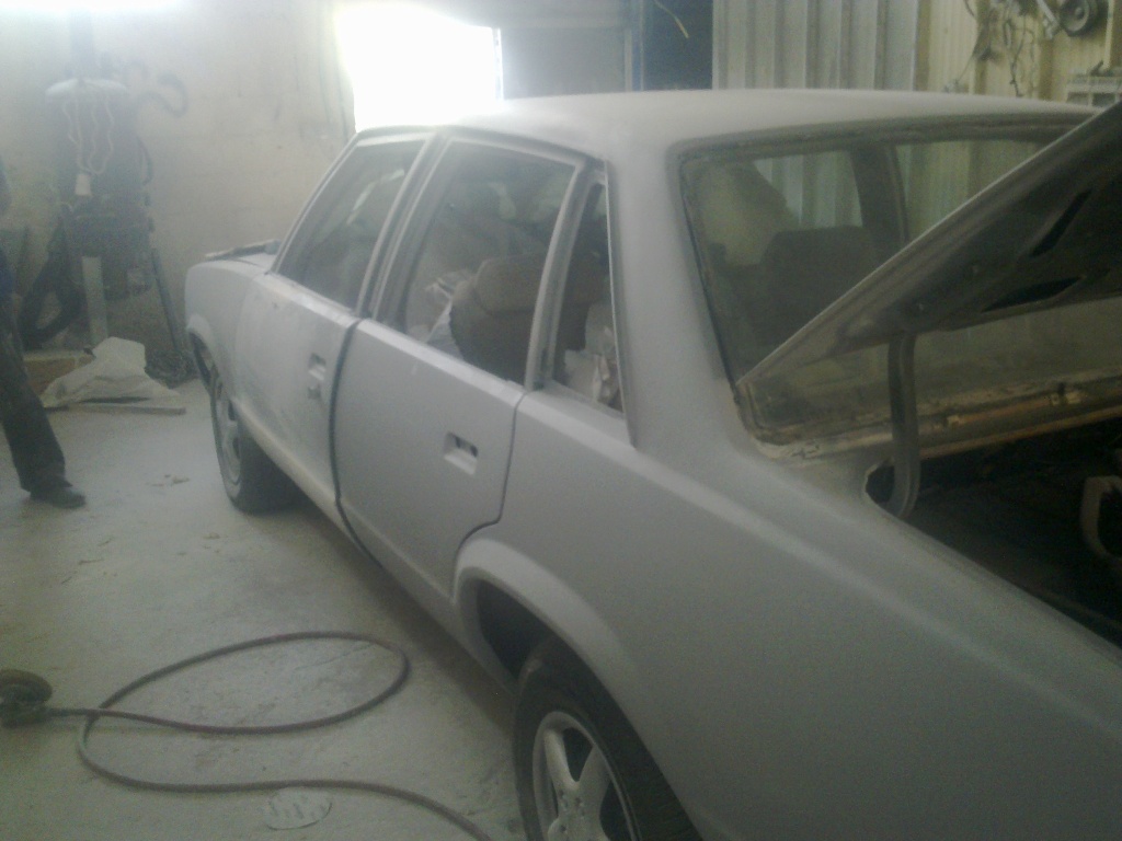

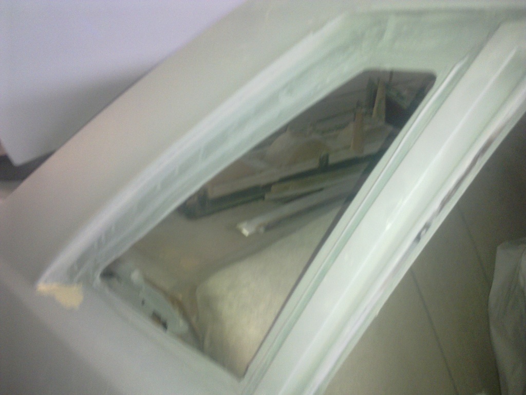

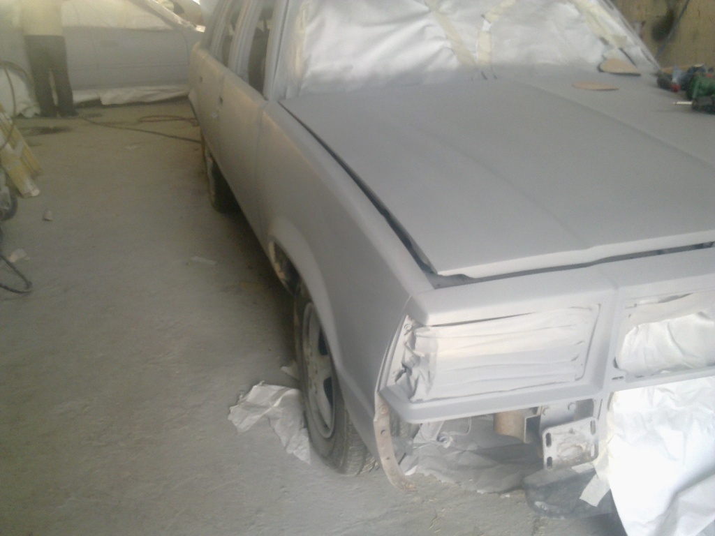

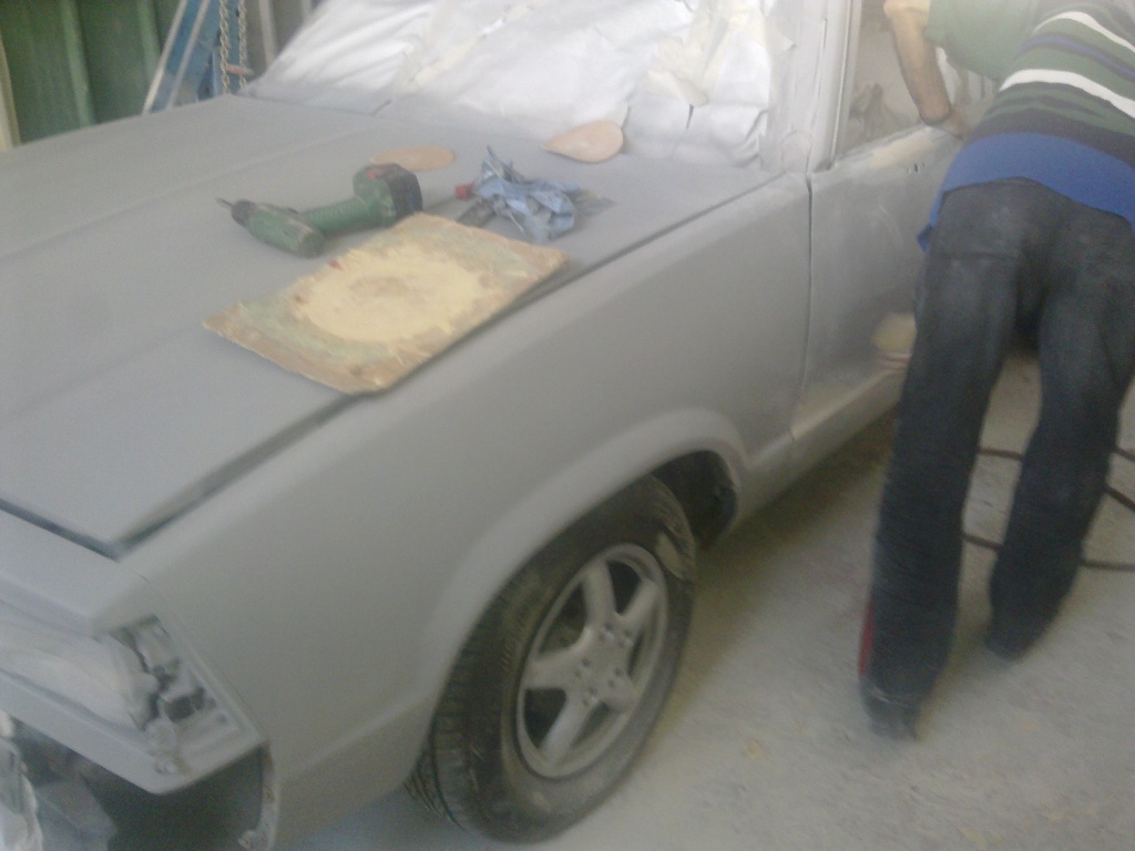

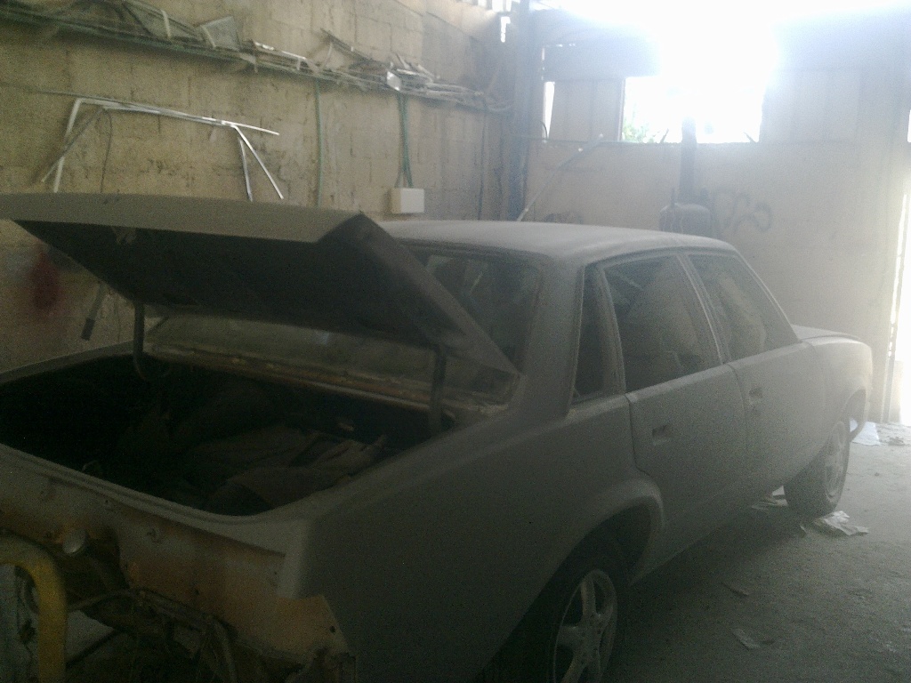

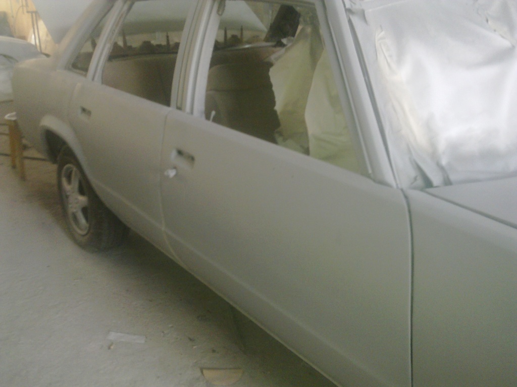

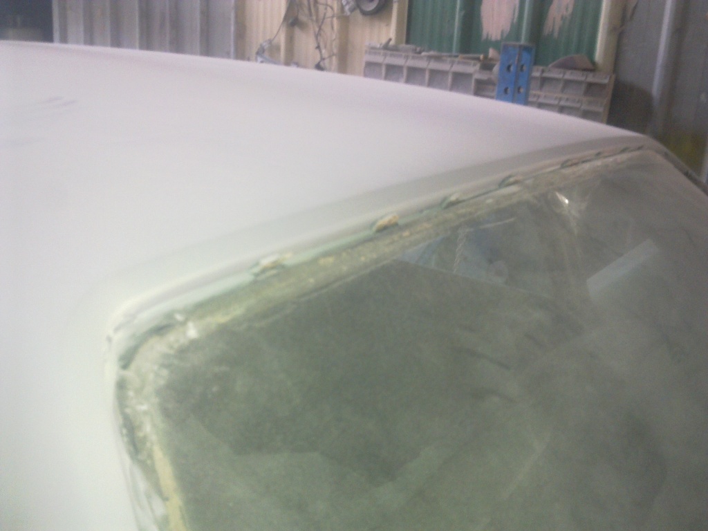

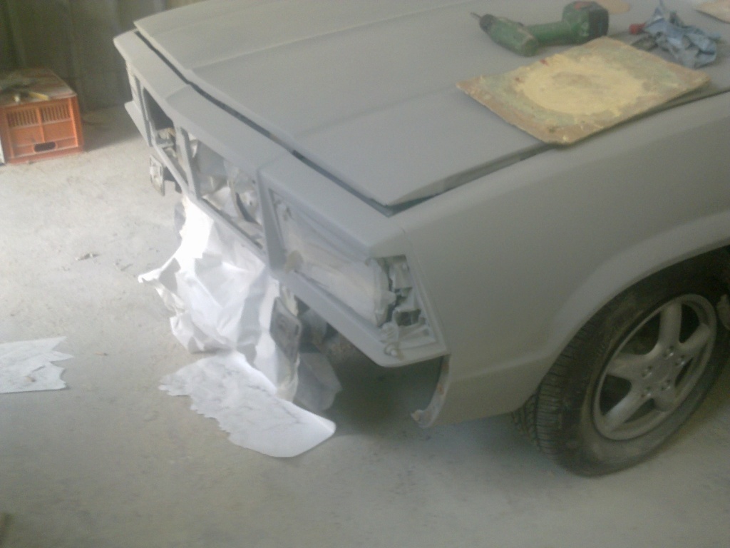

  • שבועיים מאוחר יותר ...
הרכב עבר בינתיים התזה של פוליאסטר ולאחריו שיוף וצבע יסוד/פילר שגם הוא עבר שיוף. הרכב עבר מס' בקרות שלאחריהן תיקון במקומות הדרושים- שלא נמצאו רבים. אתמול עבר צבע רקע וכנראה מחר שיוף עדין לפני צבע.
יש עוד דרך... הרכבתו של הרכב, שיפוץ כל הפנים כולל דאשבורד, ניקל לכל החלקים שנמצאים בפרונט סביב הפנסים שבגלל קורוזיה ומה שזה לא יהיה, דורש ניקוי ברסיסי פלסטיק או אלומיניום.
לגבי צבע, החלטתי ללכת על דו שכבתי והגוון, נשאיר להשקה...
סופ"ש נעים!
"לכל בעיה יש פתרון. שאם לא כן, לא הייתה בעיה" אלברט איינשטיין
שברולט מליבו 4.3 1978
סופ"ש נעים!

אבישי: אני עובר על הרכב ומקווה מאוד שלא פיספסנו... הוא עבר צבע רקע ונראה שהכל בסדר. אני ממתין לשיוף הצבע ונחפש טוב טוב כי השלב הבא, צבע...
