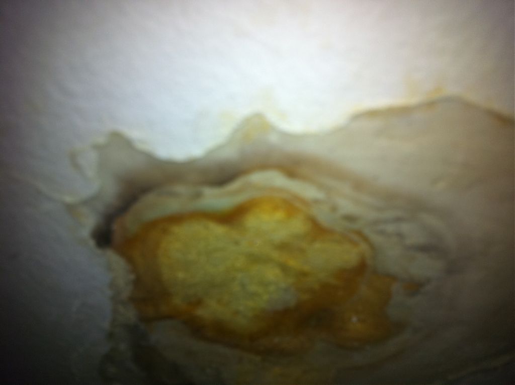

שמנו לב, כשנתיים לאחר התקנת המזגן, שבקיר יש סוג של רטיבות, בערך בגודל כף יד. אני מניח שהיא מגיעה מהברזל שמחזיק את המזגן.
צירפתי תמונה. האם לדעתכם זו עבודה עבור סוג של שיפוצניק, או מתקין מזגנים?

אני מניח שמדובר במזגן מרכזי והתקרה שרואים בתמונה זו הנמכת גבס? אם כן, ייתכן כי צינור ניקוז המים מהיחידה נסתם והמים מטפטפים לך על התקרה.
זה נראה כמו בורג "דוך" שהחלק הפנימי שלו החליד\התפורר.
יש לגרד את כל החלקים הרופפים ולשפכטל מחדש + צבע לקיר.
יש לבדוק מדוע זה קרה כי לא מדובר בתופעה שכיחה למיטב ידיעתי. ייתכן והזווית של הבורג נוטה להכניס מים לכיוון פנים החדר וזה מה שגורם לתופעה.

איציק אתה כנראה צודק. יש לך מישהו להמליץ עליו? או לפחות את שם המקצוע שאני צריך?
אתה צריך שיפוצניק (שזה בדיוק מה שאנחנו עושים, מיזוג אויר ושיפוצים).
