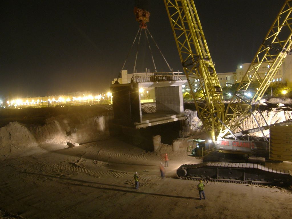

שים לב לתמונה הזאת שלקוחה מפורום תחבורה ציבורית בתפוז:
שים לב לגודלו של המעבר התת-קרקעי שהונף באוויר והותקן במקומו. בתור אחד שגר מרחק יריקה מאתר העבודה, אני יכול לספר לך שעל המעבר הזה עבדו במשך כמעט שבוע 24 שעות ביממה ללא הפסקה. תאמין לי, שמעתי את המקדחים שלהם עובדים כל הלילה :twisted: בכל מקרה, כדי להתקין חלק ענק שכזה מתחת למסילת רכבת פעילה צריך קודם כל להפסיק את תנועת הרכבות. אחר כך אפשר לפרק את המסילה, להביא שני דחפורים שיחפרו לו מקום, למקם אותו במקום שנחפר, לקבע אותו עם קצת בטון, לכסות, ליישר את השטח, לפזר חצץ, להניח מסילות, לרתך אותם, לפלס את המסילה, ליישר את המסילה, להביא לאתר רכבת עבודה שתבדוק את תקינות המסילה ורק אז - אפשר לפתוח מחדש את הקו.
