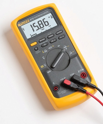

באמת תודה רבה על התמיכה, רק מה זה פלוק ?
ואני לא רוצה לגרום נזק לבית המנורה אפשר קצת יותר פירוט על איך אני מפרק אותה? ופשוט להלחים את חוט הלד לחוט היוצא ממנורת הסלון [מתחת לדשבורד]? או שיש דרך אחרת?
פלוק=מולטימטר=מכשיר מדידה.
פלוק זה כמו פלאפון/פריג'ידר. זה מותג ש"תפס" ונהיה שם גנרי למכשירי מדידה.
אני הייתי נזהר מלפעול לפי עצתו של סופר-לנסר בלי לבצע קודם בדיקה של החוטים בפלוק.

אגב, אם אין לך מולטימטר,(הבוס הישן שלי היה מת אם היה קורא את זה) אבל לשימוש הספציפי הזה באמת שמספיקה נורת ביקורת.
