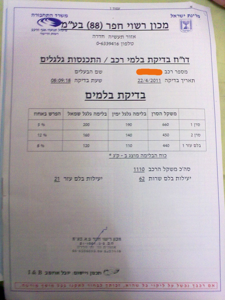

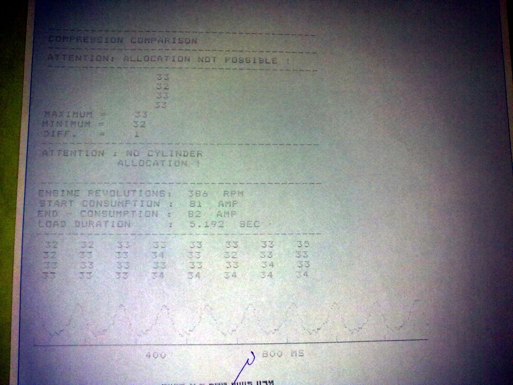

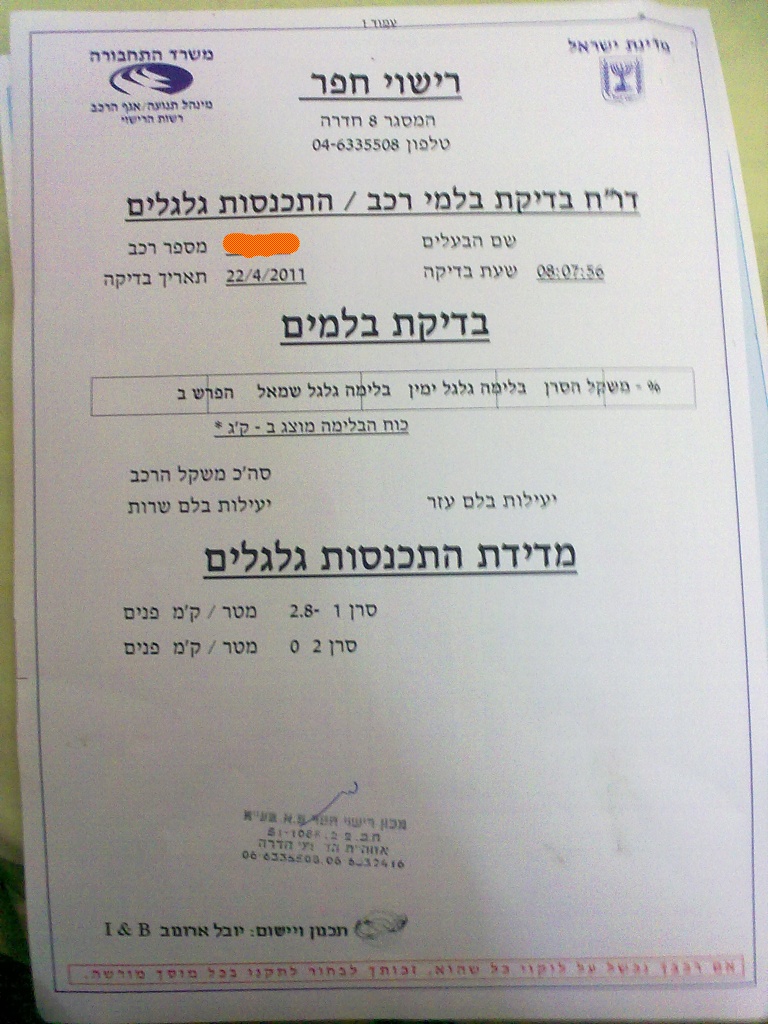

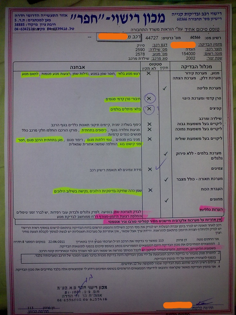

אחרי הבדיקה מגיע הבוחן עם הבדיקה המצורפת למטה, ומסכם ב "מכנית? הרכב 100%. הייתי רק בודק תפוחים ובולמי זעזועים קדמיים. מעבר לזה כל עניין התאונות תוקן באופן מקצועי ואין לו שום השפעה על התנהגות או בטיחות הרכב. אולי רק על הסחירות"
שאלתי מה באשר לעניין ההערות על הגיר והמנוע, הוא אמר שבסה"כ צריך להחליף שמנים ופילטרים. זהו. מעבר לזה הכל 100%.
נפרדנו מהבוחן החביב (אם-כי המאוד לא מפרגן לרמת התחזוקה ברכב בן 9) והלכנו למקום עם קצת יותר פרטיות.
כאן התחילו הטונים לעלות לרמות מאוד לא נעימות. "יש שלדה, לא סיפרת לי, אני רוצה כסף בחזרה", כשהפרכתי את התאוריה שלו על קצה-שלדה עם מיטב ציטוטי הפורום - עבר ל "מנוע וגיר דפוקים". ציטטתי את הבוחן שאמר בפירוש שמכנית הרכב 100%, אפילו לא 99%, אלה 100%. הוא בשלו "אז למה הוא רשם גיר מתקתק ומנוע מזייף??"
אחרי המון ויכוחים, מה שכמעט הוביל לאלימות מצד הורי הקונה בפוטנציה - זה נגמר בזה שהחזרתי לו את מלוא עלות הבדיקה.
מאז אני בשוק ובהלם. הרי במבדק הרצליה לא אמרו לי שום דבר בסגנון הזה. אמרו שהרכב בסדר, רק תחליף פנסים וצמיגים. סע לשלום.
היום אני מגלה שיש לי קצה שלדה והקונה אומר "10K פחות או הכסף בחזרה"

טריק מוכר של בוחנים במכוני בדיקה שלצערי אני נתקל בו יום יום במסגרת עבודתי. הם כותבים X ובע"פ אופנים למוכר ולקונה דברים אחרים לגמרי כשהם יודעים שסיכוי סביר שאת הבדיקה הם יקראו לא בנוכחותם. כך הם בעצם נמנעים מהויכוח עם בעל הרכב במעמד סוף הבדיקה.
בבדיקה מצויינת הפגיעה בגוף הרכב תחת "משמעות גבוהה" ואם היית רואה את הסעיף הזה במכון הבדיקה היית בוודאות מבקש לראות היכן הפגיעה ולפי מה קבעו את סעיף הליקוי.
חוץ מזה, טוב שהחזרת את הכסף לקונה כי לכך התחייבת (למרות שלא ידעת שלרכב יש פגיעה). אם אתה רוצה לדעת האם באמת יש לך פגיעה ברכב קח אותו לפחח שמכיר טוב רכבי הונדה (תמצא אותו כנראה במוסך מורשה הונדה) ותבקש ממנו להעיף מבט. הוא יוכל להגיד לך האם בוצע תיקון במקום או לא.

הסעיף "כיפוף בשלדה ימנית תיקוני תאונות כלליים" נשמע לי קצת תפור.
א. לקורות שלדה יש שמות, מספרים, ואותיות. מה זה לכל הרוחות שלדה ימנית?
ב. "תיקוני תאונות כלליים" זה לא ליקוי בעל משמעות גבוהה. זה סתם משפט סתום שמנוסח בעברית קלוקלת.

Casper, אני לא שמתי לב לזה וכאן הטעות שלי. הבוחן לא כתב אבל "פגיעת השלדה" הזאת נמצאת על הקורה הימנית. וראבק - אין שם אפילו תיקוני צבע. אני בטוח במיליון אחוזים שבבדיקה הראשונית לא נכתב על זה שום דבר ואני איכשהו מרגיש שהטופס הזה נועד רק לטרפד את המכירה.

ולגבי אגב2, את בדיקת השמן החסר הם עשו באופן מקצועי עד-מאד. הרכב היה מונע בניוטרל במהלך 40 דקות על הליפט - אחרי זה הורידו, דיממו מנוע ושניה אח"כ בדקו מדידי שמן גיר ומנוע. לא מפליא ש"חסר" שם קצת שמן. אפילו שכל זה הוחלף לפני 4500 קמ. (וכן, בהונדה, הרכב הזה לא דורש טיפת נוזל בין טיפול לטיפול. ואני בודק מדידים כל שבת)

בכל רכב שתבדוק תמיד יסמנו בשילדה כ"לא תקין" גם אם זה סתם שריטות, כשאני מתחייב אני מתחייב שלא הייתה תאונה .
כשמכרתי את ההונדה לפני יומיים בבדיקה אמרו שיש כפופים בפח וזה סומן כ"לא תקין", הקונה ישר קפץ ואמר "היתחייבת" ואז שאלתי שאלה את הבוחן "הייתה תאונה ?!" הוא אמר "לא, לא הייתה תאונה" ואז אמרתי לקונה שלא היתחייבתי שיהיה רשום "תקין" ליד שילדה אלה שלא הייתה תאונה .
המקרה פה הוא שונה, פה ברור שהרכב היה מעורב בתאונה בצד ימין.
בדיעבד אני יודע שהטעות המרכזית שלי הייתה להתחייב. אם-כי אני נכנסתי בתום לב למכון הבדיקה בידיעה חד-משמעית שאין לי שום מכות שלדה (הרי אני עצמי עשיתי בדיוק אותה הבדיקה לפני שנה) או אפילו "כמעט מכות שלדה".

הדבר היחיד שאני יודע בוודאות מוחלטת ללא עוררין הוא שהרכב עבר נשיקה בדלת בצד שמאל, לא ימין.
הדלת תוקנה והוחזרה למקום. הסעיף שהכניסו לי במחלוקת היום נוגע לקורה בצד ימין של הרכב שעליו אין אפילו שריטה בצבע.
פחח שטיפלתי אצלו פעם אחת טרח להסביר לי את פשר העניין - כל מה שקשור למרכב תחתון; השלדה מוגנת ע"י הרבה מאוד פח מסביב. לפיכך אם יש נשיקה מקסימום מתקנים פח והכל בסדר. לא סיפור.
במרכב העליון (ז"א קורות צד וגג) הקורות והגג מהווה את עצם השלדה, ואפילו אגרופ ממוצע בקורה או תפוז שנופל על הגג יהווה במקרה כזה "פגיעת קצה שלדה"
ככה הוסבר לי וזה נשמע לי הגיוני ביותר.

אפילו על הסעיף של "חסרים קישוטים בגג" הקונה התווכח איתי, למרות שאחרי זה בדקתי ושום הונדה 2002 לא הגיעה עם "קישוטים" שם.. מכון הבדיקה פשוט עשה צחוק מעבודה. במיוחד עם הקטע של לבדוק שמנים שניה וחצי אחרי דימום מנוע.
