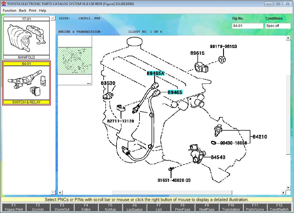

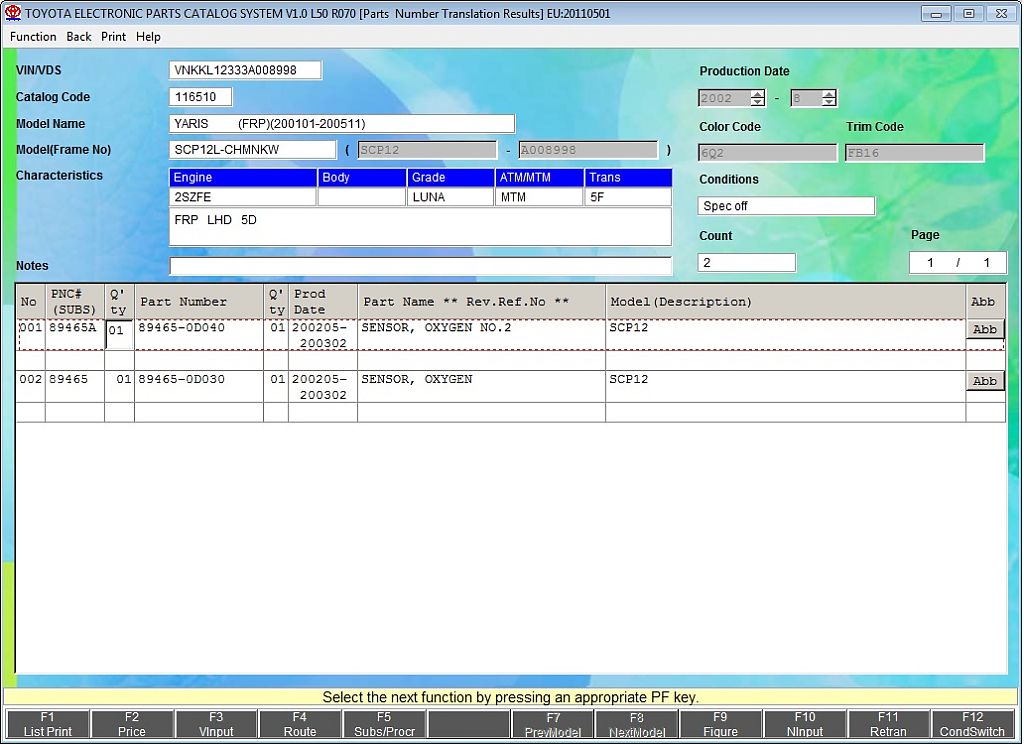

אני מצרף שתי תמונות שלקוחות מתוכנת החלפים של טויוטה ומתאימות למספר השלדה שלך.
בתמונה הראשונה רואים את מיקומי החיישנים עם מרקר כחול.
בתמונה השנייה אלו הם המק"טים.
בניגוד להגיון חיישן מס' 2 הוא החיישן עם החוט הקצר והוא גם זה שנמצא למעלה (Upstream, "חיישן קדמי"). חיישן מס' 1 הוא בעל החוט הארוך והוא זה שנמצא למטה, החיישן האחורי.
אם הסורק מצביע על תקלה בחיישן מס' 2 אז מדובר בחיישן שנמצא למעלה ובעל החוט הקצר והמק"ט שלו הוא 89465-0D040. סליחה אם הטעתי אותך מקודם.

לי נראה שיש טעות בקטלוג. מבחינה טכנית חיישן מספר 2 הוא תמיד יהיה האחורי.
ממליץ לבדוק מה רשום בספר עבודה של המוסך או מה קוד התקלה המדוייק.

הרצתי עכשיו בדיקה בתוכנה בעוד 3 מספרי שלדה של יאריסים ממודלים אחרים ואכן נראה שיש טעות באיור הנ"ל ובשיוך המק"טים. בשלושת הדגמים האחרים חיישן מס' 2 ממוקם אחרי הממיר, וזה גם באמת נשמע יותר הגיוני.
