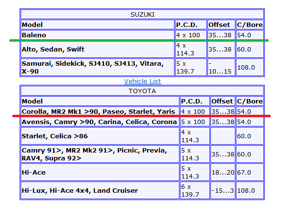

שאלה קצת מוזרה אז אני אסביר את עצמי, אני מתכוון לקנות 4 ג'נטים מגנזיום משומשים המפורסמים באחד האתרים.
ישנם המון ג'נטים מגנזיום למכירה במידה שלי 13, רק שהם לא מאותו סוג רכב שלי הכוונה שהם לא ירדו מבאלנו.
השאלה שלי איזה ג'נטים מרכבים שלא מאותו הסוג של הרכב שלי יכולים להתאים לבאלנו שלי ?
תודה מראש לכל המשיבים. :wink:
סובארו אימפרזה 1999 1.6 אוטו' + קיה סול 2011 1.6. אוטו'. :wave:
בדוק כאן
http://myweb.tiscali.co.uk/a1autos/technical.htm
נראה לי שהונדות ישנות וטויוטות יכולות לבוא בחשבון.
ממליץ לך לקנות רק ג'נטים של יצרני הרכב ולא מתוצרת סין.

לפי מה שמסומן בקו האדום אלו הרכבים היחידים שיכולים להתאים את אותם הג'נטים.

ג'נט עם חור מרכזי "c-bore" יותר גדול משלך יכול להתאים אם מרווח הברגים והאופסט נכונים.
לכן לפי הבנתי, גם של הונדה ופולקסווגן ישנות יכולים להתאים לך.
