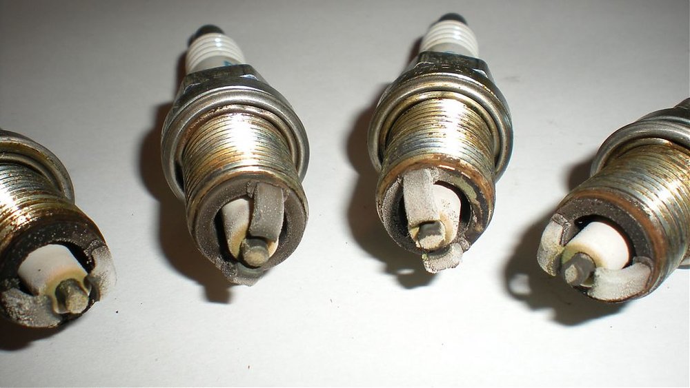

החלפתי היום פלאגים ברכב, ואשמח לשמוע חוות דעתכם על מצבם (לאחר שעברו 12000 קילומטר)
דבר אחד שהחשיד אותי בהם הוא זה ששתי הפלאגים האמצעיים בעיקר היו קשים מעט בהוצאתם, ויש חלודה בהברגה שלהם
מה דעתכם? (תודה מראש)
האם השתמשת בתוספי דלק או שמן?
הפלגים נראים נורמלים עם מעט הצטברות של משקעי שריפה.
בפלג השמאלי יש מעט סימני שמן, אבל האלקטרודות נראות תקינות. ובסך הכל נראה שטמפרטורת העבודה של המנוע תקינה.
כדאי לבדוק את חוטי ההצתה ואת הדחיסה של שני הצילינדרים של הפלגים משמאל, הם מעט יותר שחורים.
אין שום משמעות לחלודה חיצונית על הפלג מבחינת פעולת המנוע.
מדוע החלפת פלגים אחרי 12000 ק"מ ? מרבית הפלגים מחזיקים לפחות 30000 ק"מ בלי שום בעייה אם המנוע תקין.
השתמשתי לא מזמן בתוסף לניקוי מזרקים של STP
והחלפתי כי ממה שהרבה אומרים ה-NGK לא להיט על הפיג'ו 106, העדפתי לשים בוש לפי המלצת היצרן
פלאגים נראים לא רע רק עם קצת משקעים של תצרוכת שמן.. אבל לא משהו חריג יותר מידי...החלודה באמת שלא אומרת שום דבר על מצב המנוע אבל הייתי מעביר מברז מיוחד לפלגים לפני שהייתי שם חדשים...
