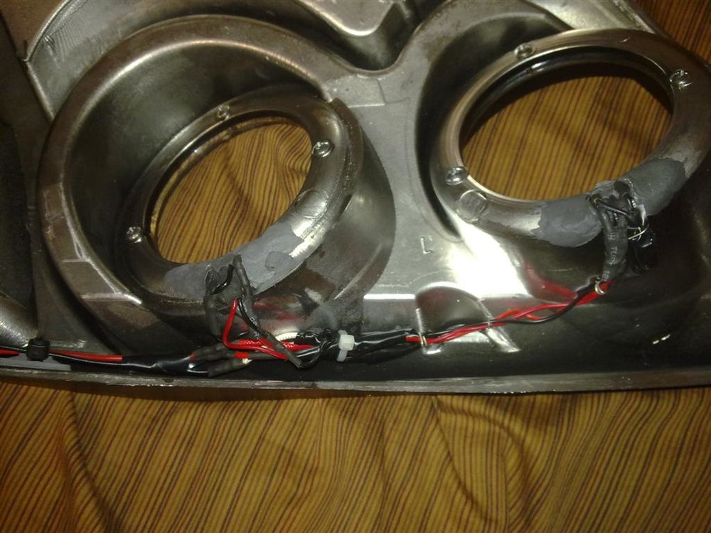

לפני כשבוע רכשתי יד שניה זוג פנסי אנג'ל אייז במצב ממש טוב אך הלדים של ה"טבעות" שלהם שרופים.
כרגע אני באמצע תהליך השיפוץ שלהם (פתיחה, החלפת הלדים לחדשים + נגדים וסגירה).
משיחה עם חבר הפורום SuRuK, קיבלתי את הרעיון "על הדרך" להחליף את הלדים לצבע שונה, אך חששתי מעט שנושא החוקיות יהווה בעיה ואאלץ לחזור לנורות לבנות (הטבעות הן "נורות החניה" של הפנס). אחרי כמה פעמים שהנושא רץ לי בראש, החלטתי ש... אפשר גם וגם :lol: (ההחלפה בין הצבעים תעשה ממפסק קטן שישב בתוך הרכב).
קצת עבודה עם הדרמל בפלסטיקה של הפנס והכל התיישב במקום!
העלאתי מס' תמונות ואמשיך לעדכן עד לסיום.
במקור הפנס נראה ככה:
הפנס פתוח:
החיבורים שמאחור:

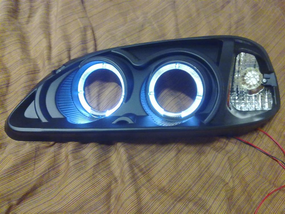

בלבן:

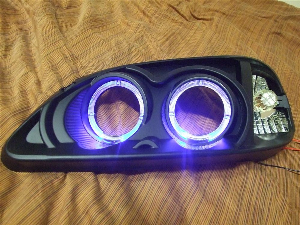

בכחול:
הכחול משום מה לא נתפס טוב במצלמה...
אשמח לתגובות ואעדכן בהמשך.

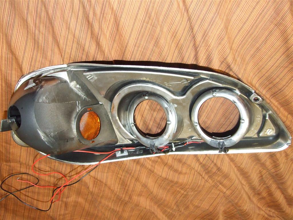

פירוק הלדים המקוריים:
סימון המקום המיועד להרחבה עבור שני לדים נוספים (הכחולים) בגוף הפנס:
לאחר הרחבה:
מהצד השני (אחד מורחב והשני מקורי):
תחילת העבודה על הטבעת-
כרסום הדבק הישן שתפס את לדים המקוריים, הרחבת המקום במעט (צעד זה צריך להתבצע בזהירות יתרה, משום שבקלות אפשר לסדוק/לשבור את הטבעת) והתאמת לדים+נגדים חדשים:

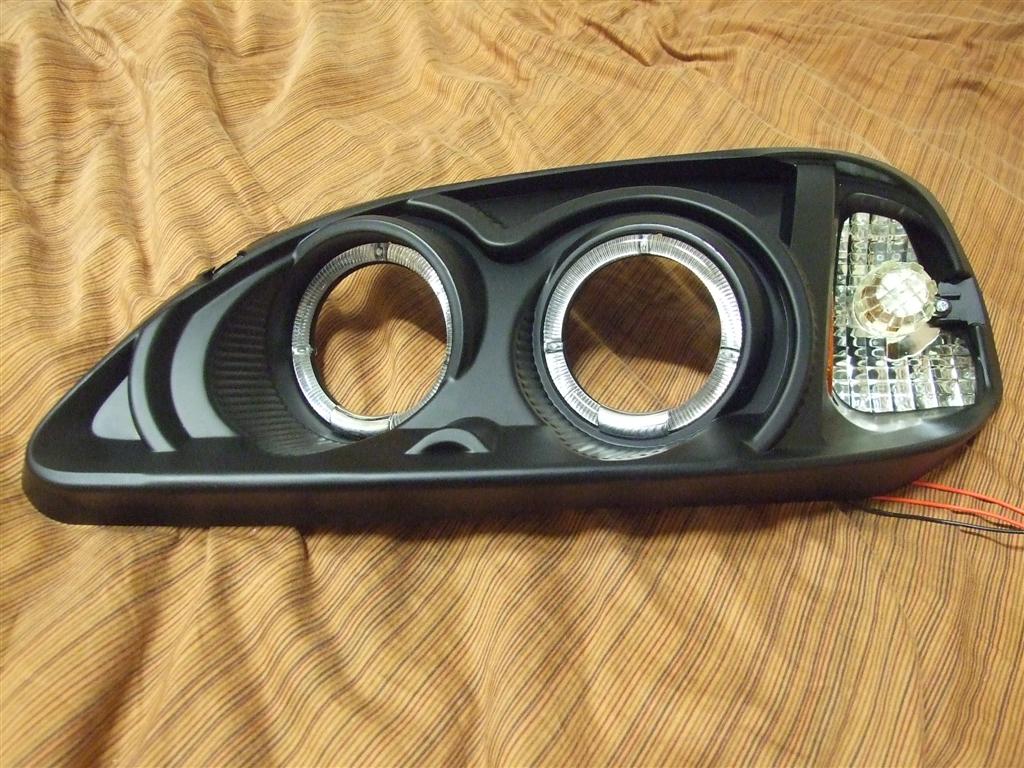

ולאחר כל עבודת ההלחמות, החיווט, ההדבקות וההתאמות (יש הרבה, לא צילמתי בשל מחסור בזמן) מתחילים לאטום את הפנס! בחרתי בסיליקון שחור כי מניסיון עם סיליקון שקוף במקומות כאלה, השמש והלכלוך גורמים לו להצהיב לאחר תקופה קצרה וזה נראה לא טוב. (בנוסף על הסיליקון הזה מצויין שהוא מיועד לפלסטיק ובעל עמידות גבוהה לרטיבות, קרינת השמש ולטמפרטורות גבוהות - בטח לא יזיק...)
ולאחר הסגירה, מילוי החריצים הנותרים בסיליקון וניגוב כל השאריות והלכלוך - הפנסים מוכנים!

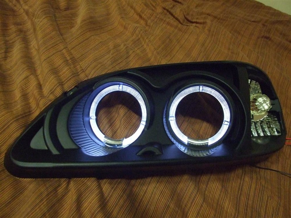

בלבן:
בכחול:

לבקשתו של מרק העלאתי גם צילום של המעגל המקורי שחובר ללדים (שני החוטים האדומים הגזורים הם הזנת המתח מהרכב, ושאר החוטים הם + ו - לשני זוגות הלדים המקוריים):
