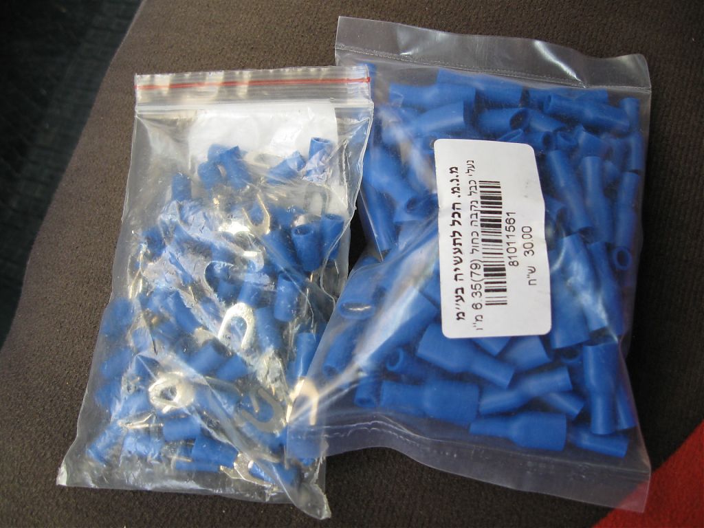

מי שזוכר לפני שבועיים פירקתי את כל הרכב כדי להעביר את כל החיווט בצורה נורמלית,
אז הנה עוד שידרוג קטן ששכחתי לעשות אז, וגם כי לא היה לי נעלי כבל.
אז הלכתי וקניתי היום 200 נעלי כבל (שיהיה לכל מקרה) 100 נעלי כבל מזלג ו100 נקבה מבודד מלא.
סה"כ 45 ש"ח, מחיר סביר בהתחשב שזאת החנות היחידה שהיה להם את זה.
בקיצור שמתי נעלי כבל לכל החוטים, אני מקווה שהיום מאוחר יותר אני יחליף גם את הנעליים בדלתות שמחוברות לוופרים.
בכל מקרה תמונות יהיו.
האיחור בשבוע נבע כתוצאה מסגירת שבת ברמת הגולן, תמיד צנחן תמיד נטחן...

גם אצלי צריך להוסיף נעלי כבל לקרוסים והמגבר
לקרוס זה לא בעיה,
אבל יש לי 2 נעלי כבל כאלה וניסיתי סתם לשים אותם במגבר במקום המתאים והם רחבים מדיי, צריך כאילו נעל כבל צרה יותר.
המגבר mac audio z4100 והמקומות לחוטים/נעלי כבל עגולים ולא מרובעים כמו בקרוס.
אצלך השתמשת בנעלי כבל שבתמונה גם לקרוסים וגם למגבר?

אין יתרון לסופיות במקרים שאין בהן צורך. "אודיופילית" :-) יותר נכון לחבר כבל ישירות, אם זה אפשרי (קרוסים, מגבר). לרמקולים אני מעדיף הלחמה - פחות סיכוים למשחק/ניתוק של כבל. לנעלי כבל יש יתרון בזמן הכיוונים, אם יש צורך לעתים תקופות לנתק/לחבר את הרכיבים.
אצלך תריך להשתמש בסופיות עגולות ..שנמכרות לפי צבעים כל צבע הוא גודל מסוים של כבל.

אז איזה צבע צריך (בעגולים) לחוטים של הרמקולים ואיזה לחוטים של הפלוס והמינוס (8G)?
תסתכל בשרשור האחרון של סיכום מפגש דרום.
יש שם תמונות של רכב עם שני מגברים DLS וסאן דאון 1000.
שם תראה בהתקנה את כל הסוגים שאתה צריך מבחינת צבעים וגדלים.
(החוטים שיוצאים מהסאן דאון לסאב הם 8 גייג')
בהצלחה!

הנעלי כבל הכחולים לא מתאימים לכבל 8G . אתה צריך צהובים. נסה לחפש ברשת חנויות חשמל ישיר.
ידוע לי, זה זמני בלבד מחר אני יקנה גם 100 יחידות של צהוב ויאללה בלאגן.
"אודיופילית" אומנם יותר נכון לחבר ישירות בלי סופיות, הבעיה שזה מזיק לכבל כל הברגים האלה, הסופית לא חותכת אותם אלא פשוט לוחצת ואז כל הריבוע הזה שיש לו פינות חדות למי ששם לב, לא חותך את הכבל שמשום מה בונים את כל החיבורים בקרוס ככה ששום כבל 2.5 לא נכנס לשם ישירות כולל הציפוי. :?
בקיצור אסתטית נכון יותר לחבר עם סופיות\נעלי כבל איך שתקראו לזה, וכן, במצבר זה גם נקרא נעלי כבל אבל לא ל2.5 מ"מ
אלא לכבלים שבאים מהחברה שהם בד"כ 8-6 AWG לחשמל. לפחות מניסיוני הדל ככה ראיתי.
גם לזה יש פיתרון, זה סופית צינור, גם פה אתה צריך את הכחול ל2.5 מ"מ.
כן, אני פשוט לחצי את שני קצוות המזלג ליצירה מין עיגול כזה שהבורג נכנס בדיוק בתוכו וזה לא רוקד בפנים, וגם מחזיק אותו במקום.
