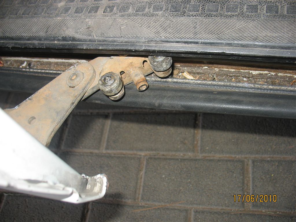

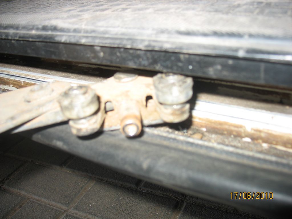

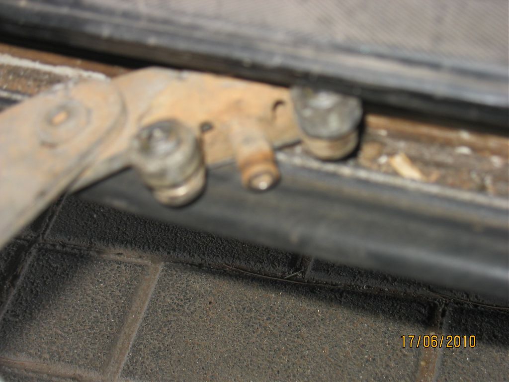

יש לי בעיה בדלת הזזה, הגלגלים של הציר נשחקו/נשברו ולכן הם לא יושבים במקום והדלת אף נופלת החוצה במידה ופותחים אותה.
עברתי במספר פירוקיות ולא מצאתי את החלק הנ"ל מה ניתן לעשות?
מצורפות תמונות של החלק.

מקווה שעזרתי לך : http://cgi.ebay.com/R-SLIDING-DOOR-ROLLER-GUIDE-ARM-VW-T4-96-4-SYNCRO-96-/390202119947?cmd=ViewItem&pt=UK_CarsParts_Vehicles_CarParts_SM&hash=item5ad9dbd70b
אגב אם יש בעיה של שמאל ימין דבר עם הדילר כי בתמונה הוא מראה את שני הצדדים.
מדובר על חלק חדש בעלות של 190 ש"ח כולל משלוח.
אם תקנה את המשומש סביר להניח שגם הוא לא יחזיק הרבה.
בהצלחה.

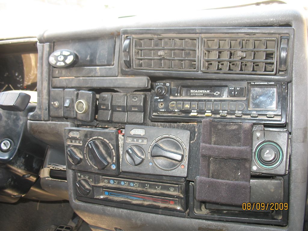

בנוסף- פרצו לי לרכב ושברו את הפלסטיקה מקדימה, לכן חצי דש-בורד מפורק/חלקו שבור. אז רק צריך לפנות את כל החלקים ולפרק את מה שתקין.
אני יעלה יותר מאוחר תמונה של פנים הרכב על מנת שאולי זה יעזור באיתור הקובץ(במידה ואתה יכול).
