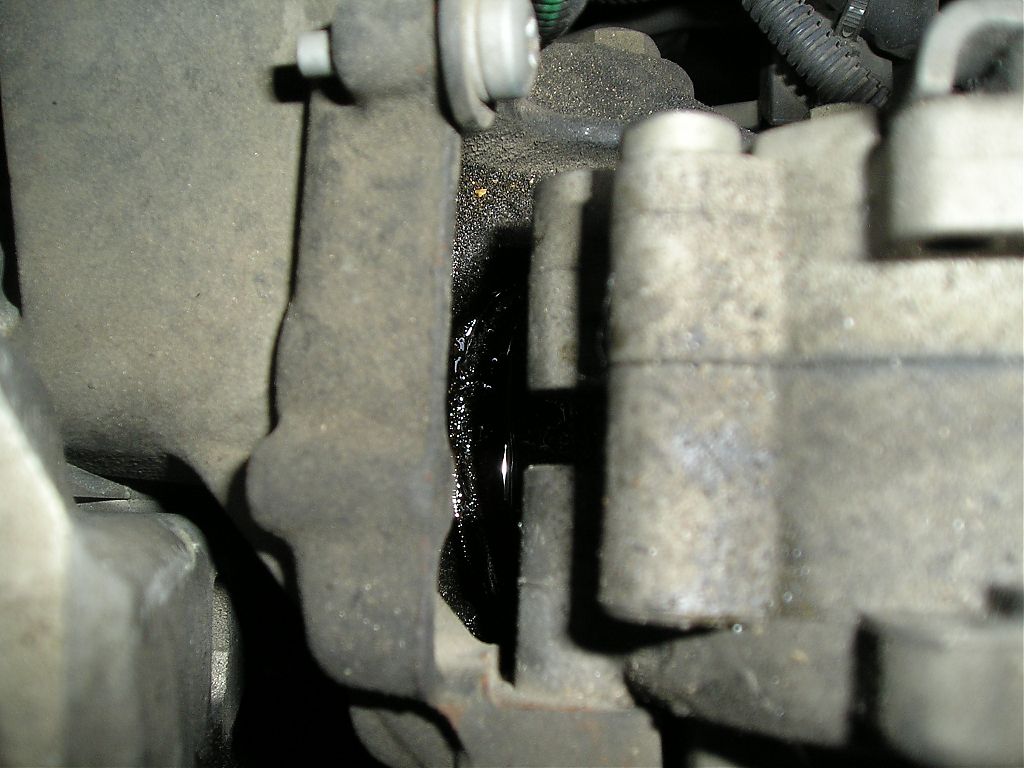

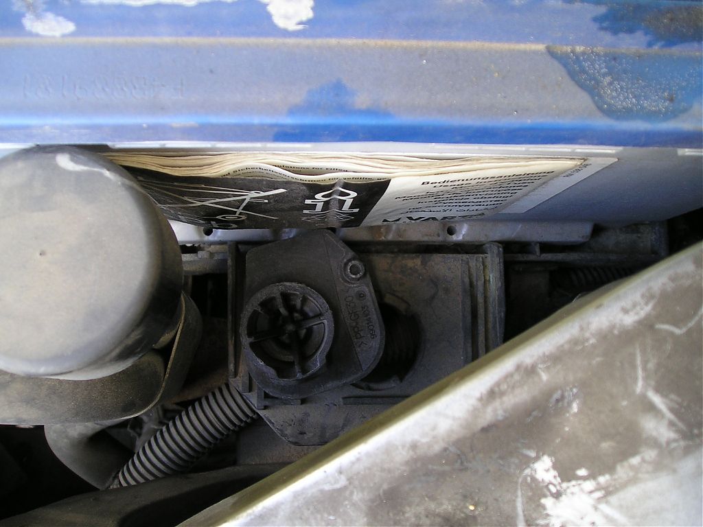

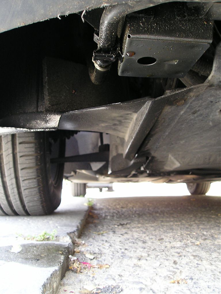

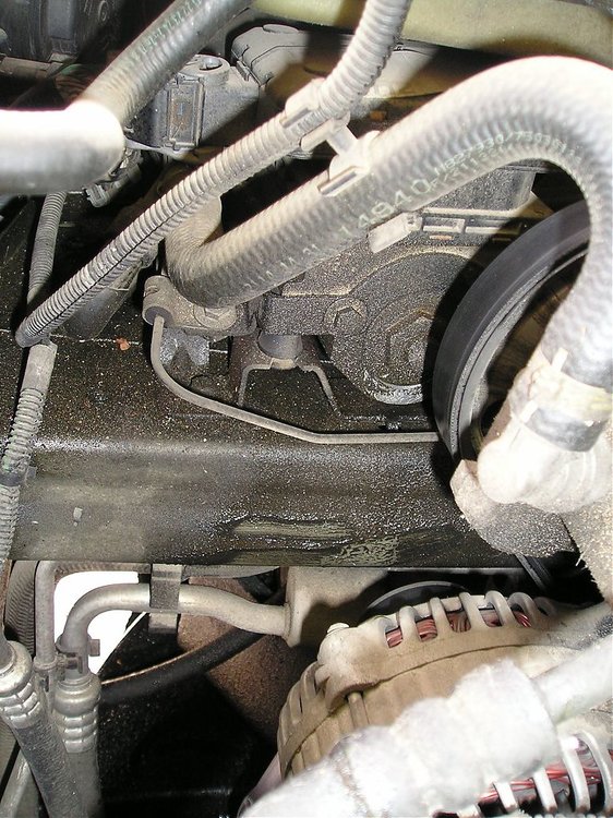

שמתי לב לנזילה מתמשכת באזור שמאל של תא המנוע, מתחת למיכל השמן ההידראולי.
שימו לב שיש סדק ביוניט לחץ שמן הגה כח, אך האלטרנטור נקי מסימני נזילה עליו...
מה יכול להיות מקור הנזילה? מדובר בשמן כתום טרי, שמזוהה עם המערכת ההדראולית, נכון?
צירפתי תמונות כמיטב יכולתי, אם יש לכם בקשה לתמונה של מיקום ספציפי (ברכב, ברכב...) לצורך איפיון הנזילה, אנא אימרו לי.
תודה על העזרה!

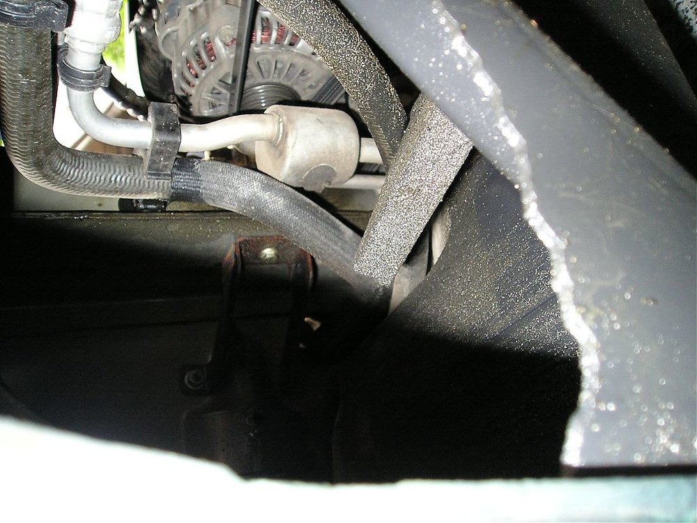

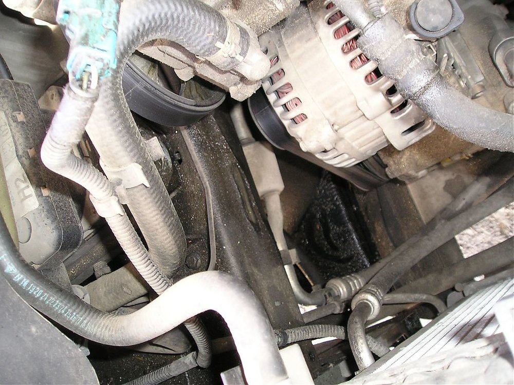

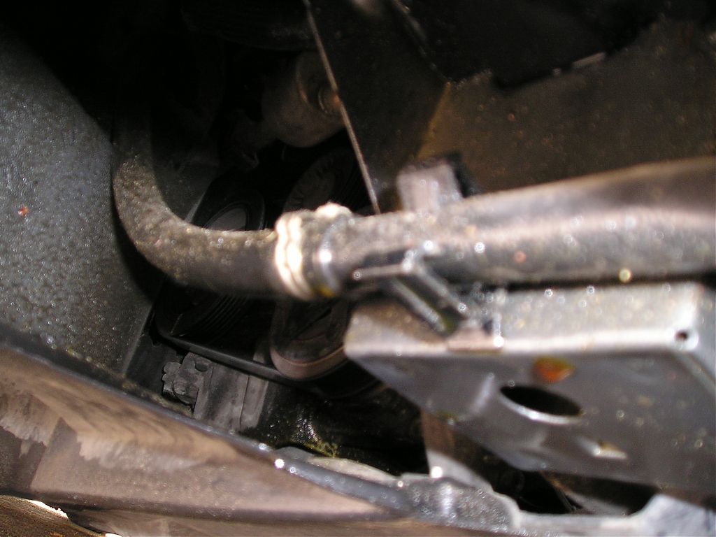

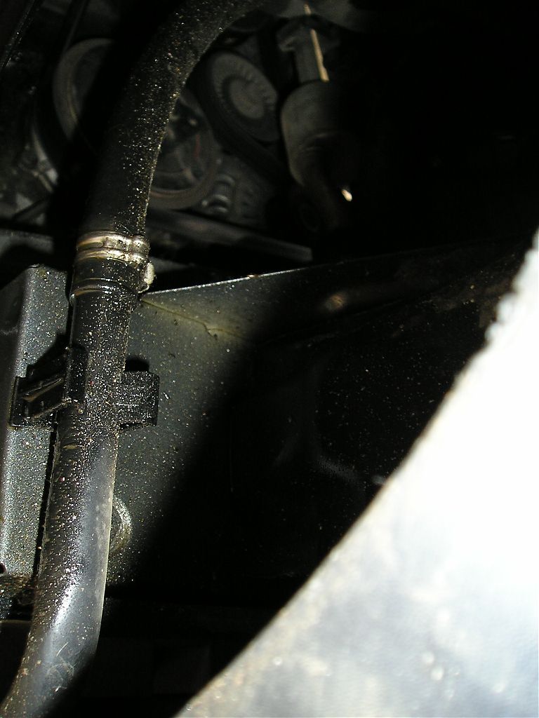

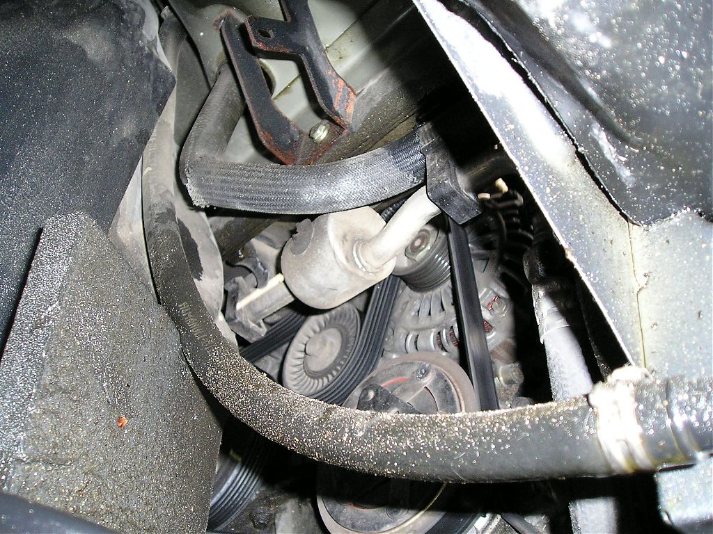

עד כמה שיכולתי לבדוק מבלי להסיר את הגלגל, צינור החזרת השמן נראה תקין ויבש (אגב, הוא נבדק ביסודיות בעת הטיפול האחרון לפני כשלושה שבועות).
אני מצרף תמונות שאולי יעזרו בפענוח.
למסייעים תודה!

לעניות דעתי כמנוסה ברכבים ישנים אין מצב שלא תהיה הזעה כזו או אחרת במערכות כאלא. שלב ראשון נקה היטב את כל האיזורים עם חומר על בסיס מים ולא על בסיס ממיס. ועכשיו התחל לעקוב. נסה לאתר מהיכן הרטיבות \הזעה. יכול להיות ותגיע למסקנה לעזוב בנתיים ולעקוב.
הרכב הוא 2003 . אין מצב שאטמים לא מזיעים .אין מצב שלא יהיו אי אילו נזילות קטנות . גם ברכב חדש ישנן הזעות. העניין לאתר נזילה בה אתה ממש מעבד שמנים שיכולים להביא את המערכת לחוסרים.
לפי התמונות שלך זה לא נזילה אלא הזעה מאיזור המשאבה או מעליה.

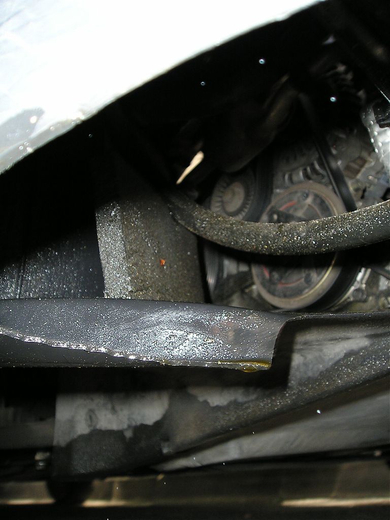

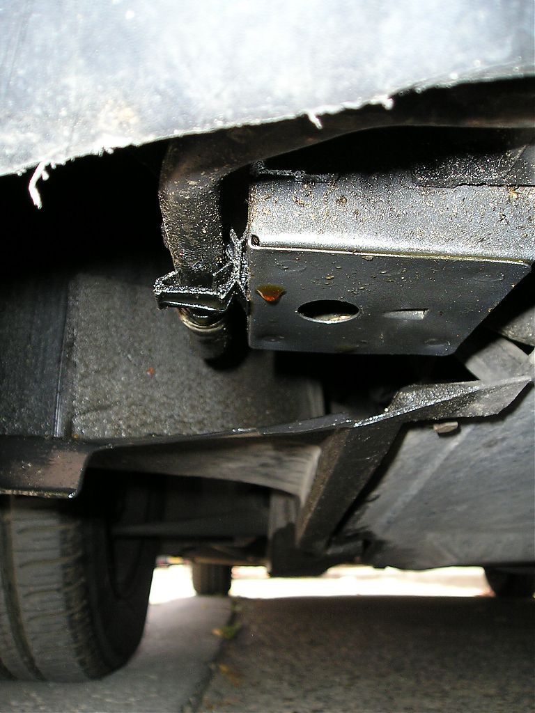

תראה, אני גם חושב ככה, פשוט יש כתם שמן בכל מקום שאני מעמיד את האוטו חצי שעה..
אם זה נורמלי אז סבבה, אם לא - אז דורש טיפול, הרי יש אשכרה טיפות שמן ניגרות, ראה באחת התמונות...
אין שום תופעה אחרת בינתיים, לא הודעה ולא הקשחה בנסיעה (אין לי כל כך למה להשוות..)

אז לדעתי צריך קודם כמו שרשמתי ניקוי יסודי עם חומר בסיס מים ולאתר התקלה.יש ספרי שעושה קצף ואחר כך שוטפים במים .
בדורק צינורות באזור ע"י לחיצה עם האצבעות וקיפול עדין יכול להיות יבשים וסדוקים.

המצב בפירוש לא תקין, לפי טיפות השמן זו לא "הזעה" אלא נזילה שכרגע היא אולי בממדים קטנים אבל אנחנו לא יודעים היכן ומתי היא תתפרץ לגמרי ותתקע אותך. לא מדובר כאן בשמן מנוע שיכול אולי להזיע עקב חום המנוע והתפשטות המתכת, מדובר בשמן הידראולי ומערכת "קרה" במצב תקין אין נזילת שמן משום מקום.
הנקודה הגבוה ביותר אליה בה ניראה השמן בתמונות שלך היא המשאבה אולם קשה לדעת בלי לבחון את כל הגיזרה מסביב יתכן ואחד הצינורות שיוצאים מהמיכל או המשאבה נוזל ויתכן שהנזילה היא מחיבור מיכל השמן למשאבה.
נסה להסיר את המכסה השחור שמכסה את מכלי המים והשמן ולתת צילומים של כל הגיזרה, יתכן ונבחין במשהו.
ככה זה נראה, נזילה ולא הזעה.

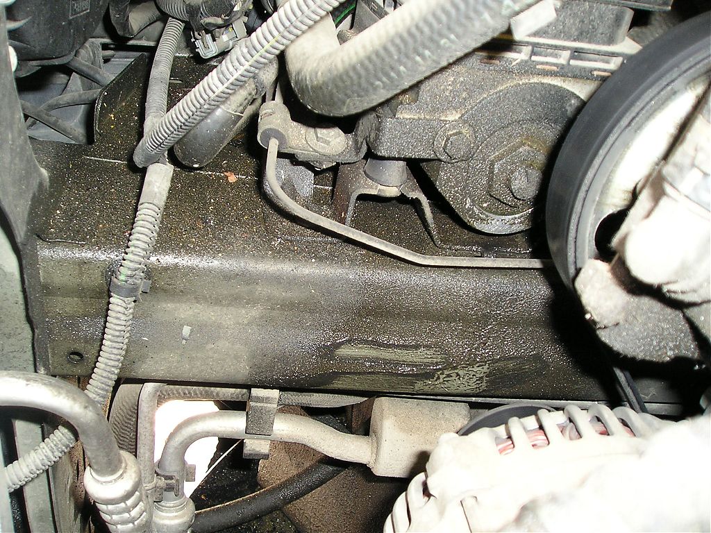

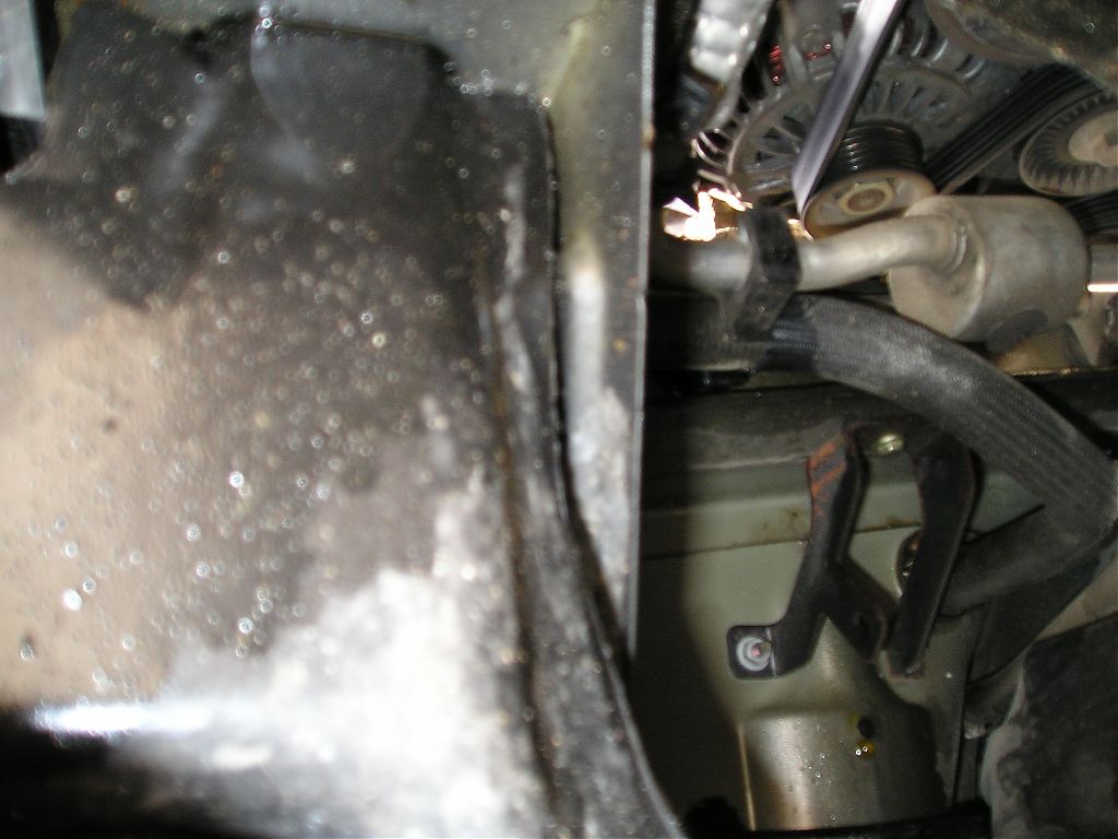

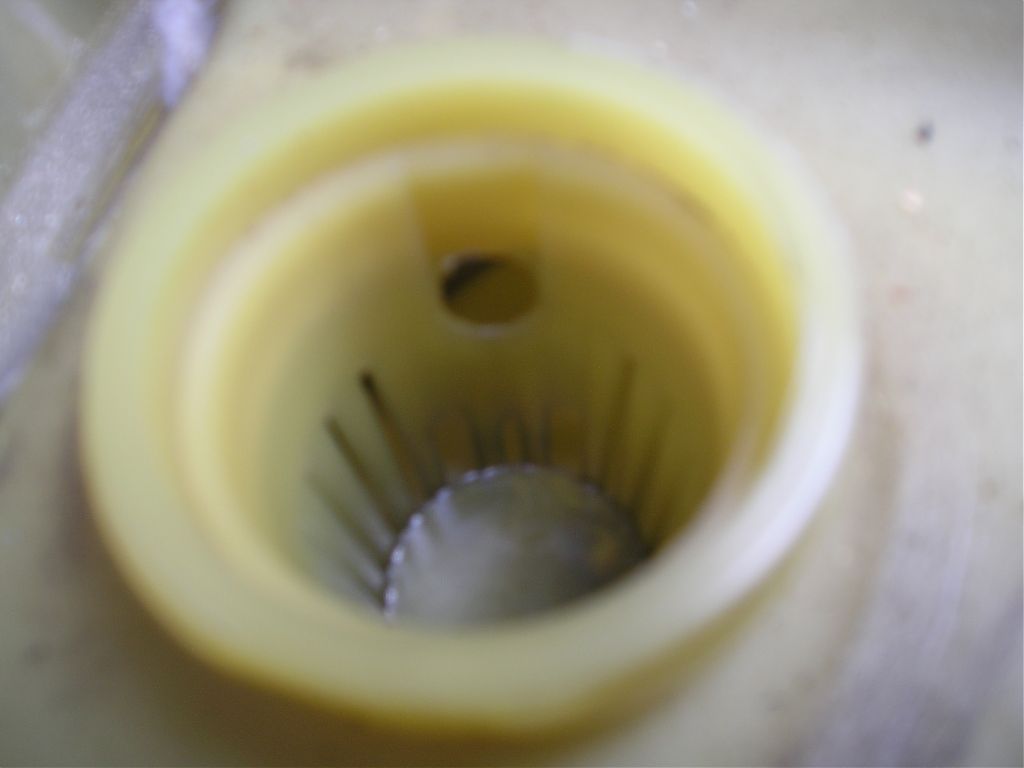

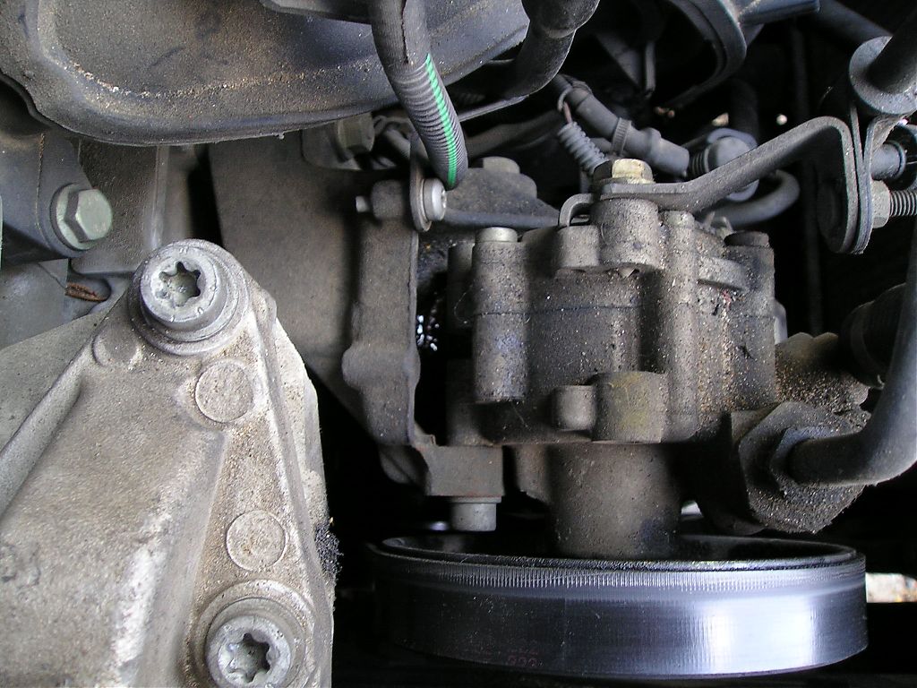

פתחתי את הפלסטיק מעל "האזור ההידראולי".
הצינורות ללא רטיבות ונראים גמישים כביום היוולדם, כולל מחזירי השמן אל צומת הצינורות וממנה הצינור המחזיר הראשי אל מיכל השמן.

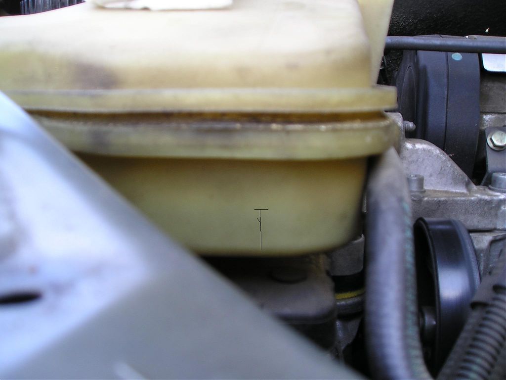

כפי שניתן לראות בתמונות, חסר שמן - תמונת הכוסית צולמה במצב נמוך, ואין סימן לשמן גם כשמסתכלים דרך חרכי הכוסית. צילמתי תמונה של המיכל מבחוץ, שם רואים את פני השטח של השמן (מסומן בקו אופקי), אשמח לחוו"דכם באשר לתקינות המפלס.

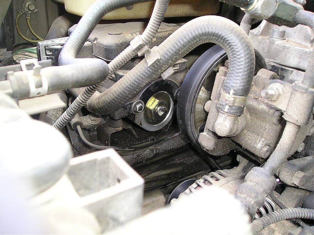

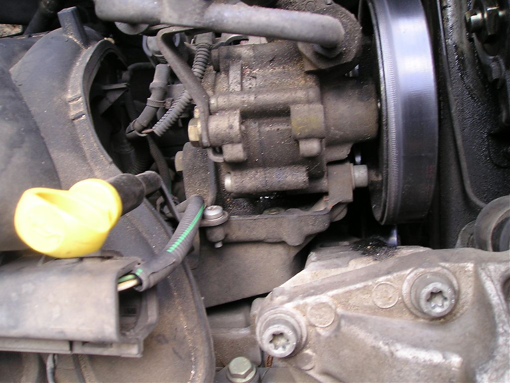

צילמתי גם את מה שנראה לי כמשאבה ההידראולית עצמה, שהיתה מכוסה בחלקה התחתון בשמן וג'יפה, ניקיתי את הבורג אבל לא מצאתי סימן לנזילה.

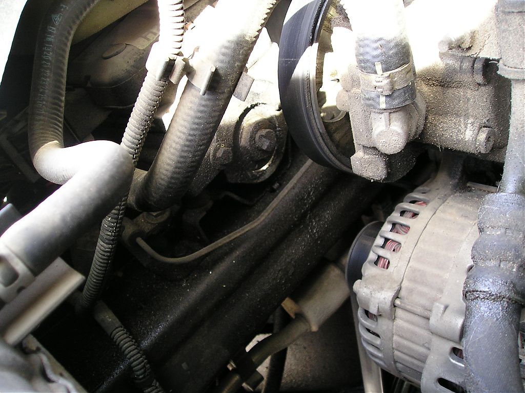

עקבתי אחרי כתמי השמן עד שהגעתי למשאבת הגה כח(?) שם ראיתי שלולית קטנה של שמן טרי, ונראה לי שנמצא החשוד בנזילה.
מה משמעות הנזילה ממשאבת הגה הכח מבחינת עלות ודחיפות התיקון (לי זה נראה דחוף, כן..)?

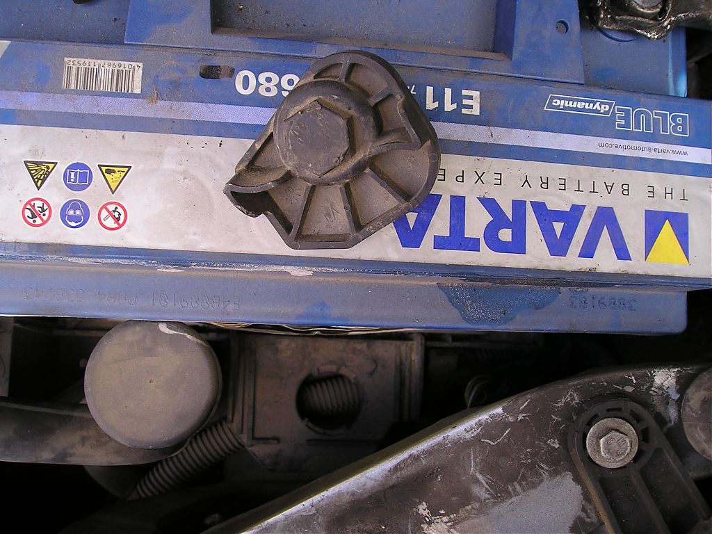

כמו כן, מצאתי חלק פלסטיק שבור ליד המצבר מלמטה, שהיה פשוט מונח שם... מה זה? :oops:
תודה רבה!

יש נזילה ממשאבת הגה הכח, זה דורש בדיקה ויתכן וזו הנזילה שאתה מרגיש מתחת לרכב אבל לא ברור לי איך השמן הגיע לאזור המשאבה ההידראולית החשמלית משמאל. האם יש מצב שטיפות שמן עפות לשם? זה לא ברור מהתמונות.
לגבי מפלס השמן: אם במצב הנמוך ביותר אינך רואה שמן בכוסית אז חסר שמן, כמו שכתבתי, אל תמשיך לסוע ככה, אתה בסוף תתקע בלי שמן באיזשהו מקום וחבל. במקרה הגרוע יותר הבולמים יאבדו לחץ, הרכב ישקע ויהיה נזק לבולמים. זה כבר יהיה ממש כואב בכיס.
אל תזניח, בדוק את המשאבה מה ומהיכן נוזל שם בדיוק ותעדכן.
לגבי הפלסטיק ליד המצבר, זה אמור להיות התפס שנועל את המצבר למקומו, הוא אמור להיות עם הברגה לתוך החור שם וסיבוב הפלסטיק אמור לשחרר את המצבר לצורך החלפה. אם העסק שם שבור זה אומר שהמצבר כעת לא נעול למקום והוא יכול לשחק במהלך הנסיעה.
אם זה אכן שבור, גש לחברה או לפירוקיה ותקנה כזה.

יש לציין כי ההיגוי תקין לחלוטין בשלב זה. עד כמה שאני מבין ההיגוי יפגע קודם שיגרם נזק לבולמים, עקב מבנה מיכל השמן וצנרת ההולכה ממנו - קודם להגה (למעלה) ואח"כ לבולמים.
בכל מקרה, אני אגש מחר למוסך לאבחון מדויק וכן לבירור מצב השמן. כמובן שאעדכן. מה העלות של החלפת המשאבה?
לגבי הכיסוי הנרחב בשמן, נראה לי שמכיוון שכל האזור השמאלי הנרחב לצד המשאבה ההידראולית ומתחתיה מכוסה בשמן באופן אחיד, המשמעות היא ששמן מותז בנסיעה מהשלולית שנקוותה בתחתית משאבת הגה הכח, אולי באמצעות הרצועות הסמוכות (האם יש השפעה על תפקוד\מצב הרצועות?).
לגבי תפס הפלסטיק, נארגן תחליף.
