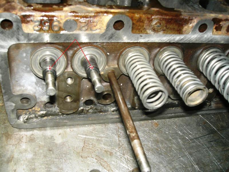

הגומיות שהרכבה נכונות מתאימות וכך צריכות להתנהג. כלומר הם אמורות להיות למעלה ולא נעוצות על המוביל.
אז היכן הבעיה? חופש במובלי השסטומים מיכיון שמובלי השסטומים הם יצוקים אם הראש ולא ניתנים להחלפה מה שצריך לעשות זה להרכיב שסטומים חדשים אם קנה עבה יותר בשפה המיקצועית "אוברסייז".
עקב שהמובלים הם מיצקת ברזל הם נוטים להשתחק בצורה אובלית ואז מתאפשרת יניקת שמן דרך המוביל.
אני מוכן להמר שמי ששיפץ לך את הראש לא מכיר את הראש הזה וביכלל לא יודע את עקרון הפעולה של הגומית האלה.
אז מיד תשאלו מה עושות הגומיות האלה? :lol:.
הרי לכם הסבר מה הם עושות.
כאשר המנוע עובד שמן מטפף מהנדנד על קצה העליון של קנה השסטום ובאותו זמן השמן מחלחל דרך הקונוסים שמחזיקים את השסטום בגביע העליון, ואז כתוצעה של ברירת מחדל הגביע העליון הוא דמוי כיור והשמן מחלחל בין הקונוסים לאורך קנה השסטום.
לגומיה יש פרופיל קונוס כדאי שהשמן שיורד מהקנה מלמעלה יוסט לצדדים ולא ימשיך לאורך קנה השסטום לתוך הראש בזמן יניקה.
בתמונה המצורפת תוכלו לראות שיש גומיות עגולות פשותות {0 רינג} והמנוע לא אוכל שמן!!!
הראש בתמונה הוא ראש מוריס ופעם כול המכוניות היו מורכבות באותו עקרון אמרקאיות ארופאיות וכו'
מי שאמר לך להדביק את הגומיות אם דבק פשוט אהבל כי זה לא יחזיק מעמד ביכלל דבק יבוש מהיר הוא טוב זמני אם תוכלת חיים קצרה ביותר.
בברכה בני ל.

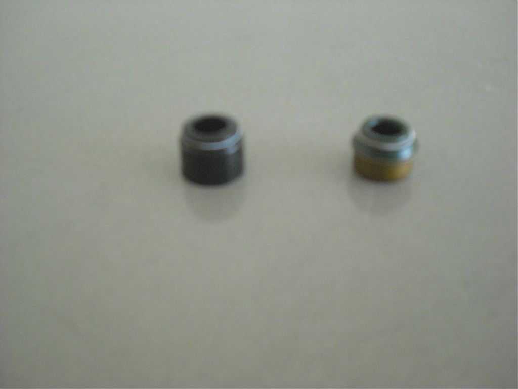

מצאתי גומיות אחרות באותה מידה רק שהחלק התחתון מצופה מתכת . אתמול הורכב נכנס יותר טוב יותר בלחץ + דבק נראה כמה זמן יחזיק ,בכל מקרה בני צודק מישום שבמנוע של הבריסקה הוחלפו הגומיות ושם זה עובד טוב . לדעתי באסקורט זה לא עובד רק בשל הסל"ד הגבוה שבמנועים הסטנדרטים לא קורה.
אופיר ,
הגומיות נמצאות מתחת למכסה שסתומים קצת קשה לראות אותם מישום שהקפיצים של הסתומים מסטירים אותם . על מנת לפרק אותם יש ללחוץ על הקפיץ ולנתק את תפס הקפיץ. כל הרכבים שאני החלפתי להם גומיות היה אפשר לעשות את העבודה ללא פרוק ראש לא מכיר מנועים שאי אפשר. מה הגומיות עושות ראה הסבר מפורט של בני . על מנת לפרק את הגומיות חייבים להכניס לחץ אויר דרך החור של הפלג כדי שהשסתום לא יפול פנימה (אז כבר חייבים להוריד ראש). אני לא הייתי מכניס משהו אחר כמו חבל מלא ליכלוך ואולי גם גרגירי חול לתוך הצלינדר.כדי ללחוץ את הקפיץ צריך לבנות/לקנות כל יעודי מי שמעוניין יכול לקבל בכל מקרה אני לא הייתי עושה את העבודה הזאת פעם ראשונה לבד אלה עם משהו שכבר עשה את זה פעם.
בתמונה רואים את שני הגומיות המקורית וזאת עם ציפוי מתכת.
דורון
פורד אסקורט ‏‎Mexico MK1 RS ,
