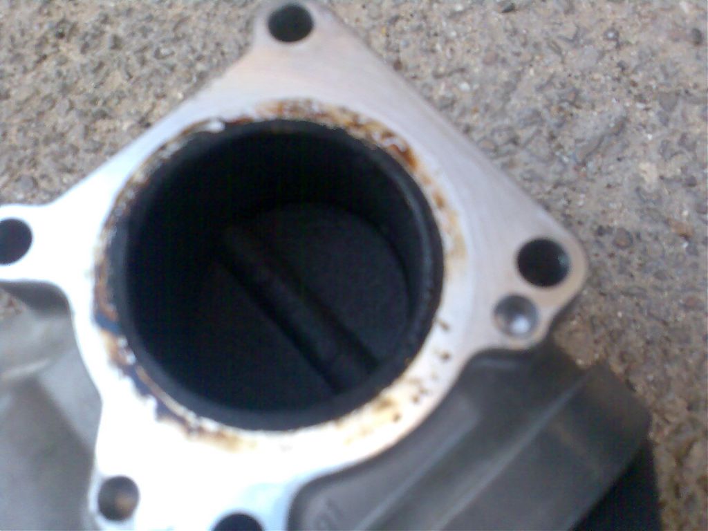

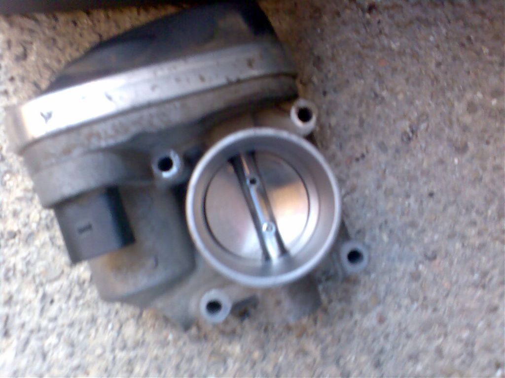

זה לא בעיה,
פירוק של כל הפלסטיקה שעל המנוע שכוללת בתוכה את הפילטר אוויר (במשיכה, זה יושב בלחץ)
פירוק המצערת עם מפתח אלן מתאים.
ניקוי עם ספריי קרבורטור ומברשת שיניים של איזור הפרפר.
מצורפות תמונות (קשות), עשיתי זאת לא מזמן ברכב של אחותי
תמונה לפני ואחרי.
המצערת היתה מטונפת משני הצדדים באותה מידה , שכבה עבה של טינופת . גמרתי עליה בקבוק של ספריי קרבורטור עד שהיא הבריקה.
