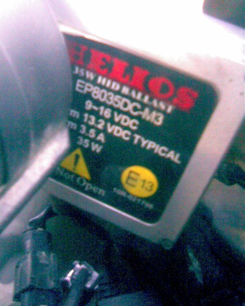

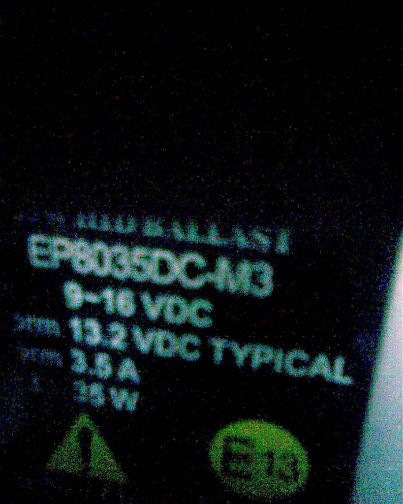

הנה התמונות של הבלאסטר החדש. ולפי מה שכתוב הוא מגבר 35W כמו הבלאסטר הישן.
למה הכוונה "יכול להיות שיש לך אולי תקלה באחת הנורות." כיצד ניתן לדעת אם הנורה תקינה או לא? הרי היא דולקת. ובנוגע ל "ההתקנה לא בוצעה כהלכה." היכן המרכיב יכול לטעות? החיבורים הם כמו לגו ולא ניתן להרכיב לא נכון.
ד"א, נורת האזהרה כי אחת מנורות הרכב תקולות גילתה לי כי נורה של האור בלם שרופה.
