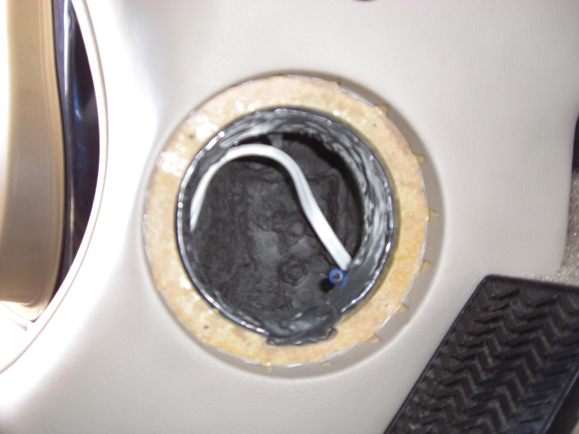

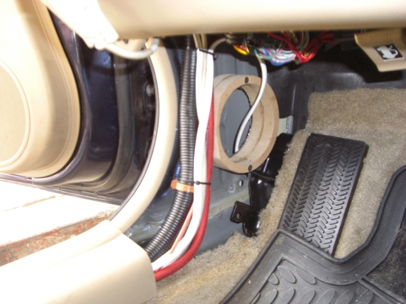

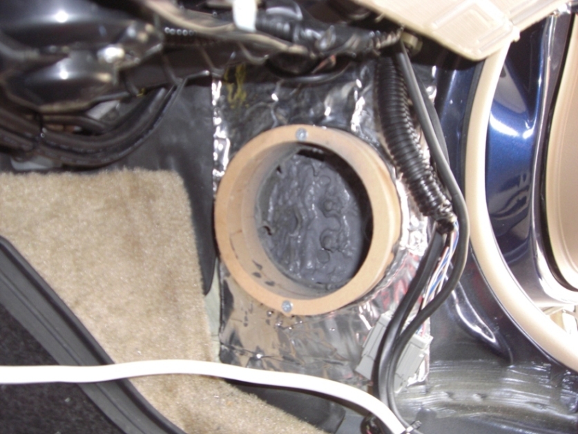

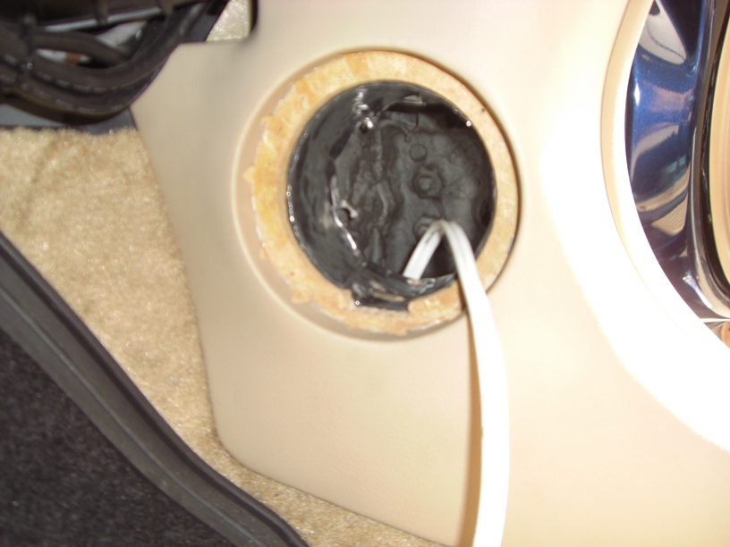

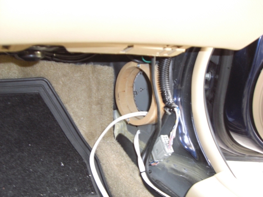

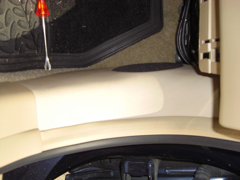

לאחר התלבטויות על מיקומי אלמנטים ובאיזה קרוס להשתמש, נקנה המעבד המוכר והטוב H701 של אלפיין והשלט שלו.
אחרי מיילים ועוד מחשבות, שיחות וזי!ני מוח עם חברי פורום יקרים והמפיץ של הייבריד אודיו באנגליה, נבחר על מיקום OFF AXIS עבור המיד L4 בקיק פאנל.
על ההתקנה ניצח כמובן יוסי אלפיין מסדנת Elite Car Audio, שאין לי מילים על העבודה המדהימה וההשקעה הרבה, שהם מתמיד הסטנדרט היחידי שהוא מכיר.
לצורך התקנת קיק פנאל שמאל, הוזז בית הפיוזים וידית פתיחת מכסה מנוע.
המגבר שהוסף לטובת המיד'ים Genesis ST100, לא צריך לפרט, הותקן מתחת למושב ימין ולידו הפרוססור. בקיצור, התקנת Stealth מושלמת.
בתמונות:
בית הפיוזים לפני המעבר, מיקום חדש לידית מכסה מנוע ומיקום קיק שמאל, מיקום קיק ימין, העומק המטורף מאחורי חתיכת פח עקשנית בקיק ימין .

עוד קצת תמונות
רציתי להודות לכל האנשים היקרים שעזרו וייעצו (וגם קצת התחרפנו ממני): דני שדאג לי לציוד משובח (ועוד ועוד ועוד...*), רוני ואלי שבזכותם אנחנו יכולים לקנות ציוד HIGH END במחירים שפויים לגמרי ולקבל אחלה שרות על הדרך.. ניר, גורל, אלכס ששיגעתי "קצת" עופן דותן שהמערכת שלו קנתה אותי בהשמעה הראשונה וכמובן יוסי שהיה תענוג גדול לראות אותו עובד + אחלה סנדויצים :-P
ועוד 2 תמונות שאני ממש מחבב...
יוסי עיצב מחדש את המתאם פלסטיקה שעליו יושב האקליפס ומיקם את השלט של הפרוססור מתחתיו...+ פלסטיק הסוואה בצבע המאפרה.

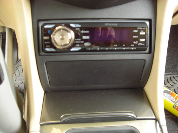

לגבי השליטה מההגה:
אחת הדרישות שלי כבר בהתקנה של ה 2WAY, הייתה לשמור על השליטה מההגה של הרכב. לצורך העניין, בחרתי מכשיר שתומך בכך ונרכש מתאם של חברת PAC-AUDIO עבור האקליפס - SWI-ECL2 . ההתרשמות שלי שהמתאם לא רע בכלל, טיפה הסתבכנו בהתקנה שלו אבל PAC ענו מהר למייל הראשון שלי וגם בעזרת היבואן בארץ של PAC , הנושא סודר מהר מאוד. יש טיפה צוואר בקבוק שנובע ממעגל השליטה באקליפס - לפי בדיקה שעשיתי מול המתאם עצמו, מה שגורם לטיפה איטיות בתגובה של הלחיצות. סה"כ, שווה לגמרי 25$ . כמובן שעכשיו אני מגביר ומנמיך את הווליום דרך הפרוססור....

היי, תתחדש על המערכת, התקנה יפה מאוד!
תוכל בבקשה לפרט מאיזה שיקולים החלטתם למקם את המידריינג' באוף אקסיס? אני לא שואל סתם, כי אני שוקל להכניס מידריינג' שהוא 6.5" לשם, ועם גודל כזה יהיה מאוד קשה לעשות ON AXIS, בעיקר מצד שמאל.
1. המיקום המועדף למיד'ים L4 של הייבריד אודיו
2. אסתטיקה של הרכב - הקיק פאנל זורם עם המראה המקורי ובנוסף לא רואים את הקיק מבחוץ בכלל
3. העדפתי שהבמה לא תהיה מכוונת רק על הנהג
התוצאות מאוד טובות. רק צריך לכוון

לגבי האקסיסים - אני את ה L3 כיוונתי כך באוף מלא וזה נשמע מצוין , את ה L4 מיקמתי קצת יותר און אקסיס וקצת יותר אהבתי אבל זה לא גורף וזה תלוי בהמון גורמים אחרים כמובן .
