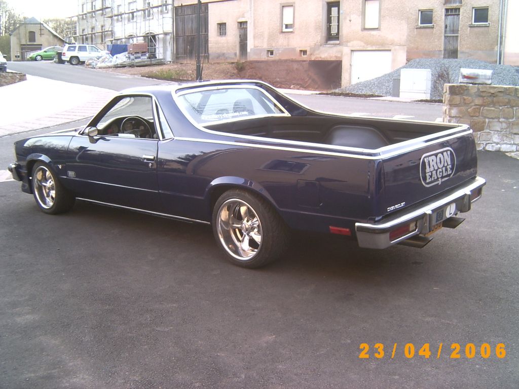

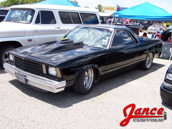

ועוד משהו שלא קשור,איפה בארץ מוכרים ג'אנטים נורמאלים,בסגנון הזה?

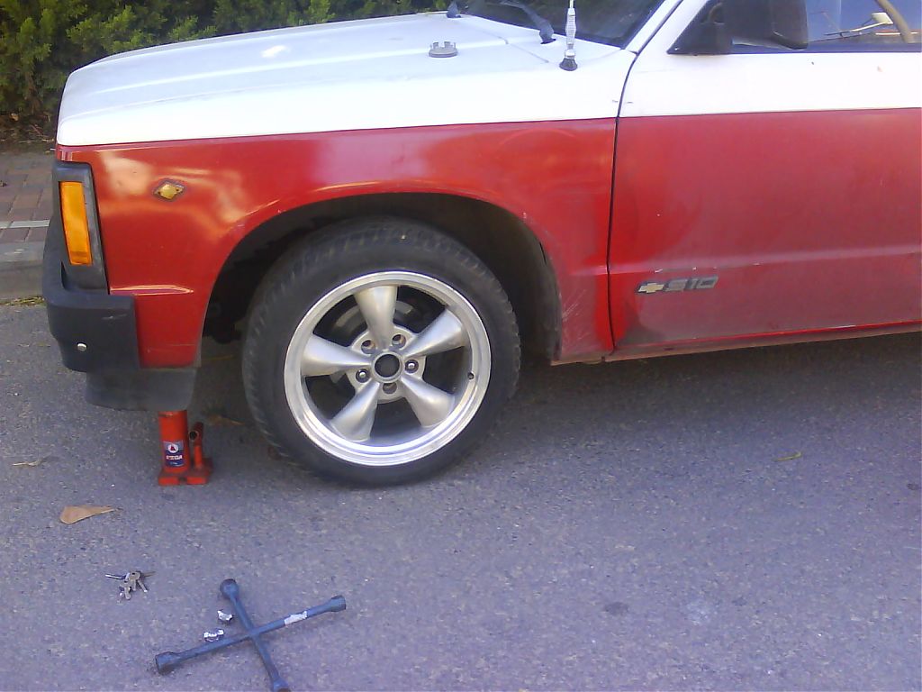

יש למכירה ג'נט 17 אינצ' כולל צמיגים ב2500 ש"ח מתאים לכול דגמי שברולט[ ]לגביי הסרן האחורי ,הוא סרן [10 ברגים]עם אקסים של 27 שיניים [תקנו אותי עם אני טועה]ובעל יחס העברה כנראה מהיר יותר מאחר ו"האלקמינו יותר פרייבט מאשר טנדר,יחסי העברה ברכבים אמריקאיים כתובים בתא כפפות[ספק אם הפיתקית הזו שרדה ]אתה יכול לשנות אותם על ידי החלפת הקורונה והפין יון[המובילים בתחום הזה [חברת" richmond"]יש אפשרות להרכיב נעילה לאקס אחורי מוגבלת החלקה,יש אפשרות להחליף לאקסים קשיחים יותר [של moser]ועוד כהנה וכהנה.
הג'אנטים שלך?ניראה לי מתאים.מה המס' שלך?ולגביי הסרן,הייתי רוצה שירטוט,לפני שאני מתחיל לפרק...
