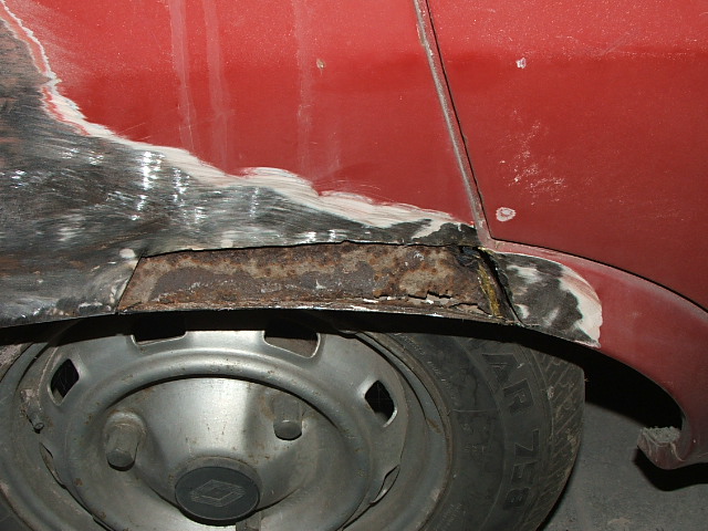

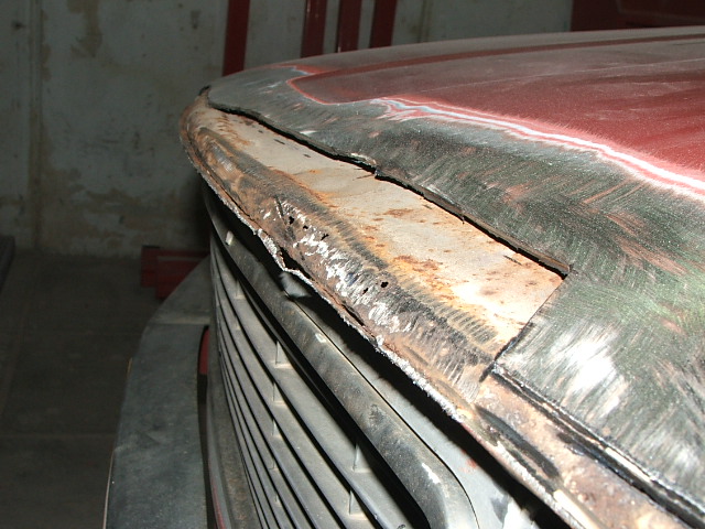

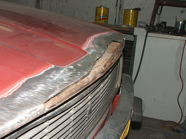

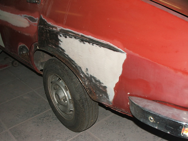

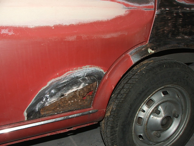

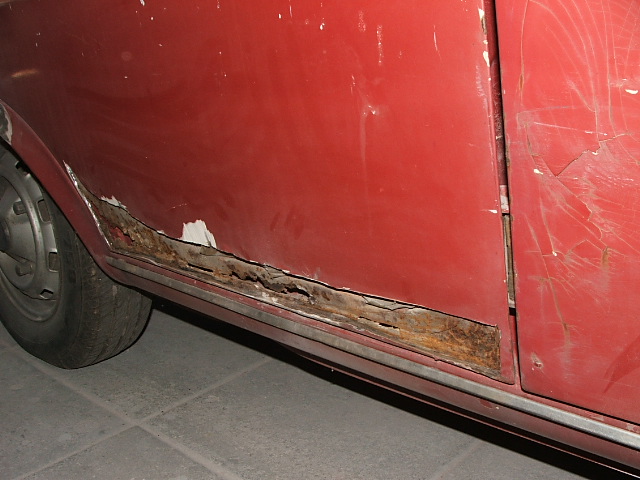

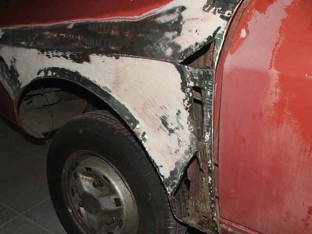

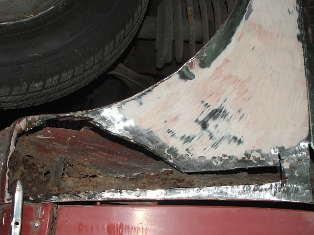

התמונות הם של רנו 12 ששיפצתי
אם תעלה תמונות יהיה קל יותר לייעץ. כעיקרון אם החלודה חוזרת למרות השימוש בציפויי הגנה טובים כנראה שלא הצלחת להגיע לכולה.
אני ממליץ לך לקרוא את המידע בנושא בפורום האספנות.
