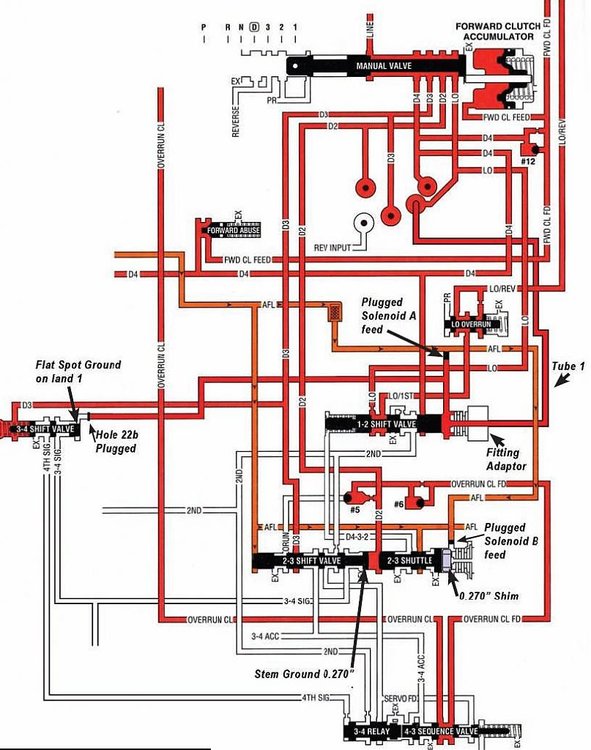

כאחד שעזר לשפץ כמה גירים אוטו' ובילה ימים רבים במכון הגירים הוותיק ביותר באזור, של הדוד שלי, עליו אני לא ממליץ בפורום, מסיבות השמורות עמי, אני יכול לומר שלא סוג השמן גרם להחלקה.
התוסף שהוספת, גם הוא לא גרם לתיקון ההחלקה.
ההחלקה נוצרה בגלל שנתת לו להתרוקן במשך של כ-15 שעות.
מה שקרה הוא, שכל המנהרות במוח של הגיר התרוקנו, את מקום השמן תפס אוויר אטמוספרי.
לאחר המילוי, השמן שקלט לתוכו בועות אוויר, לא לחץ מספיק על הסרבו כדי להצמיד את הדסקיות כראוי בכלוב. הסרבו שהוא בוכנה עם רינג מגומי שמקבל לחץ מהסלקטור, בלחץ פחות מהדרוש(בגלל בועות האוויר) על צלחת הדיסקים. המנהרות במוח הם למעשה מערכת סגורה, שבה נוצר לחץ שמן, בדומה למערכת הברקס של האוטו.
רק שבמערכת הברקס יש במשאבות הגלגלים פטמות אוויר, דרכם ניתן לשחרר את האוויר. הסלקטור הוא למעשה בוכנה ארוכה עליה מותקנות גומיות עם קפיץ, שמקבל את הפיקוד/הלחץ מהתקן שנמצא ביציאה האחורית של הגיר, תפקיד ההתקן, להזרים לחץ שמן לסלקטור בהתאם למהירות סיבובי הציר. עוצמת הלחץ נקבעת ע"י כוח צנטרופוגלי, בדומה למשקולות שיש במפלג.
בגירים החדשים יותר עם המחשב, הסלקטור הוחלף לסלואיד שמפוקד אלקטרונית ע"י מחשב הגיר שמקבל מידע לגבי המהירות מחיישן מהירות ובהתאם לכך מחליף הילוכים. ומכאן נגרמות גם רוב הבעיות.
מוסכניקים שאינם בעלי מכון לשיפוץ גיר אוטו', שמחליפים שמן גיר ולאחר מכן, באם הרכב לא זז, נכנסים להלם וקובעים מיד שהגיר הלך, זאת מתוך חוסר ידע, שולחים את הרכב למכון הגירים. מכאן נפוצו השמועות, שמתגלגלות ב"רמה", שהחלפת שמן גיר עלולה להרוס את הגיר. התופעה קוראת גם לאחר שפוץ גיר, כאשר הגיר נקי משמן.
ועכשיו לטיפ. אם היית מסיר את המדיד ונותן למנוע לעבוד מספיק זמן במקום ומידי זמן היית מעביר את ידית ההילוכים הלוך ושוב בין ההילוכים למספר שניות, האוויר היה מתנקז דרך הקרטר לצינורית המדיד ומשם החוצה, הגיר היה חוזר למצבו הרגיל.
מה שכתבתי מתייחס לגיר שהיה תקין לפני החלפת השמן, ולאחוריה כביכול שבק.

דוד אתה לגמרי לא בכוון או בעניין!
גם אם היחידה ההידראולית ריקה מנוזל לגמרי (כמו שקיים לאחר שיפוץ מוח), מיד עם הנעת המנוע ובניית לחץ קו במערכת והוזזת ידית ההילוכים לכל המצבים נוזל ממלא את כל המקומות הדרושים ואויר מיד נדחק החוצה מכל הניקוזים. גם כך אין בכל מצב ובכל תעלה תמיד נוזל ולכן איפה שאין שמן בלחץ יכנס גם אויר, זה טבעי ותקין ואינו גורם לתקלה או נזק.
ולמה להסיר את המדיד? לתיבה יש נשם כמו כל מערכת ממסרה או מנוע.
לדעתי החלקה הנגרמת לאחר שיפוץ תיבה מקורה בתהליך BREAK-IN של המצמדים הרטובים או הסרטים ולא אויר במערכת.
אגב הסלקטור זה הבורר הילוכים או בשפה המקצועית "שסתום ידני", והוא קיים בכל תיבה אוטומטית כמעט, בין אם תיבה בעלת פיקוד הידראולי או ממוחשב.
