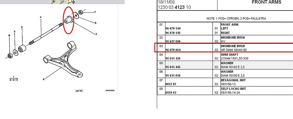

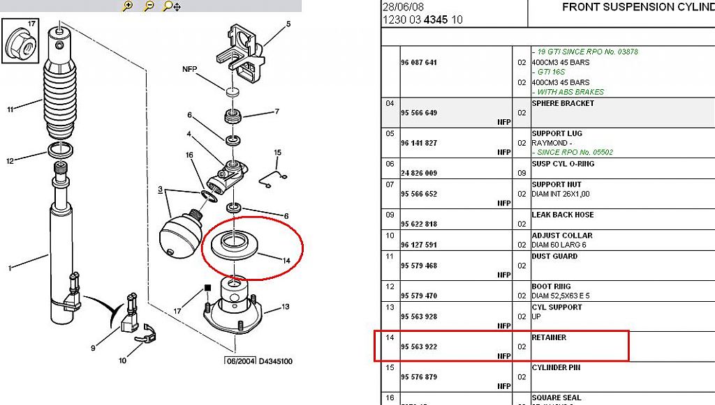

בתמונה של הבולם שצרפת
האם את החלק העליון של הבולם שקרוע אצלי
ניתן להחליף בקיט הנ"ל
http://cgi.ebay.co.uk/CITROEN-BX-SUSPENSION-ARM-BUSH-MUSHROOM-TYPE-96070064_W0QQitemZ380100295859QQcmdZViewItemQQptZUK_CarsParts_Vehicles_CarParts_SM?hash=item380100295859&_trksid=p3286.c0.m14&_trkparms=72%3A1689%7C66%3A4%7C65%3A12%7C39%3A1%7C240%3A1318
בתודה מראש
כבר חתמתי...
חלילה.
החלק הנ"ל שייך לעצם העצה הקדמית של המתלה (המשולש), ראה תמונה (מק"ט זהה לזה שבאי ביי):
לדעתי אתה צריך את כרית הבולם (מסומנת בתמונה, מס. 14), אם כי יכול להיות שהגומי הקרוע נמצא בתושבת (מס. 13), פשוט הזום שעשית לתמונה קרוב מדי. בכל מקרה יש לך את שני המק"טים:

יש לי סכמה דומה לזאת שפירסמת, הRETAINER הוא חתיחת מתכת עגולה, אם תסתכל בתמונות הראשונות בתחילת השרשור, ניתן לראות גומיה קרועה כל שהיא שנופלת מתחת לריטיינר, אין בסכמות גומיה שהולכת מתחת! מה לעזאזל היא עושה שם?
כמו כן, איך אני משיג את הסכמות שיש לך? שלי ישנות יותר וקצת מטושטשות.

לגבי הריטיינר, אתה בטוח שזו רק המתכת? יכול להיות שהגומי בא בתוכה (סביר להניח שכן)? שים לב שבסכימה יש את כל ציור הבולם ואין גומייה נפרדת.

אכן אתה צודק ארנון, בדקתי אתמול והגומי הקאוע מגיע ממתחת לריטיינר ולא ממנו (מה שעוד יותר מדאיג אותי)

מהן ראשי התיבות NFP?
הלכתי לחפש באינטרנט וחזרתי עם תשובה: No Further Production.
ואם לא ניתן להזמינו מהיצרן אז מאין?
שאלה כאובה שמתחבטים בה כל חובבי הרכבים הישנים. סטוקים שמחזיקים משווקי חלפים מתמחים, מכוניות תורמות חלפים ו- eBay (שמפרסמים בו מוכרים משתי הקבוצות הנ"ל).
בהודעה הזו יש פרטים של מישהו בבריטניה שיש לו את החלק הזה במלאי. בצע בדף חיפוש על 95563928 .
זה לא יהיה זול לייבא אותו - המחיר הוא בסביבות 80 פאונד, ומדובר בחלק לא קל - שילוב של גומי קשיח ופלדה.
