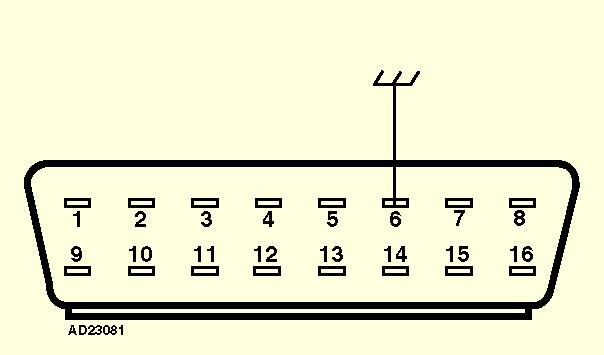

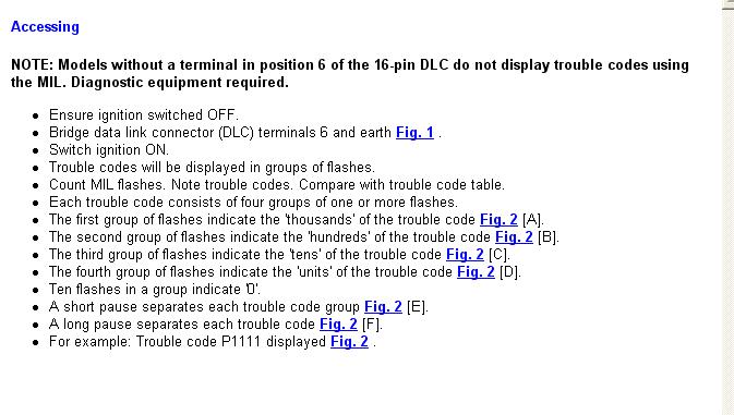

מצאתי הנחיות לחיבור שני פינים והעברת המפתח ל ON,
אולם נראה שהחיבור מעט שונה ממה שקראתי עד עכשיו,
אילו פינים עלי לחבר כדי לקבל קריאת תקלות?
מצב איור של הפינים הקיימים.
האם עלי להניע, או רק להפעיל מערכת חשמל?
שלום לכל חברי הפורום ולמנהלים.
אסף שים לב - בדגם זה יש מחבר תיקני בתקן OBD2 בעל 16 פינים ולא ניתן לשלוף קודי תקלות בפלאש כמו במחבר היישן ( 10 -פינים) אלה רק עם סורק תקלות בעל תוכנה מתאימה .
אסור לגשר פינים במחבר זה.
