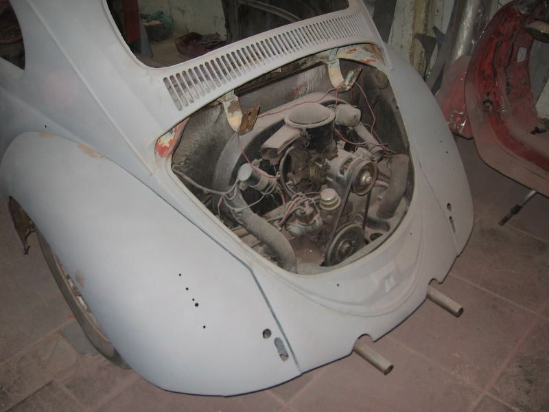

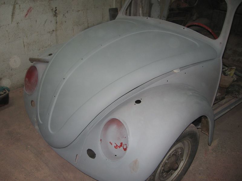

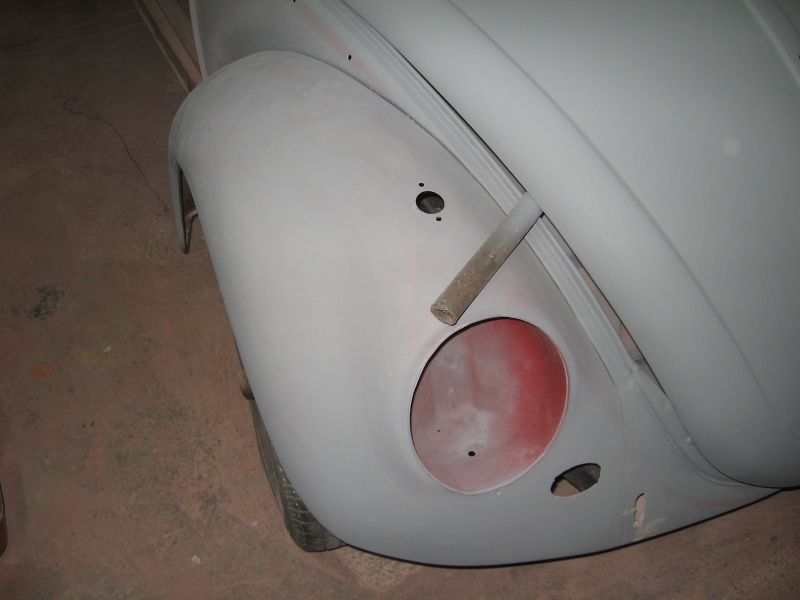

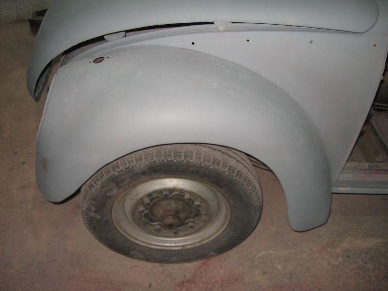

03.12.08

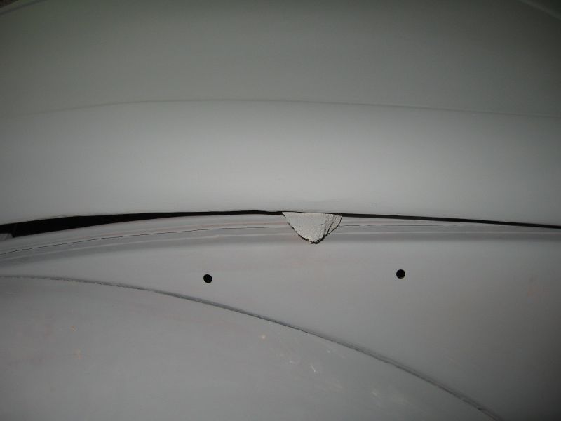

הרכב עבר פחחות ברוב חלקיו (למעט מכסה תא מנוע, והדלתות) ונצבע בצבע יסוד.
שימו לב לתיקון הסדק שהיה במכסה תא מטען.
