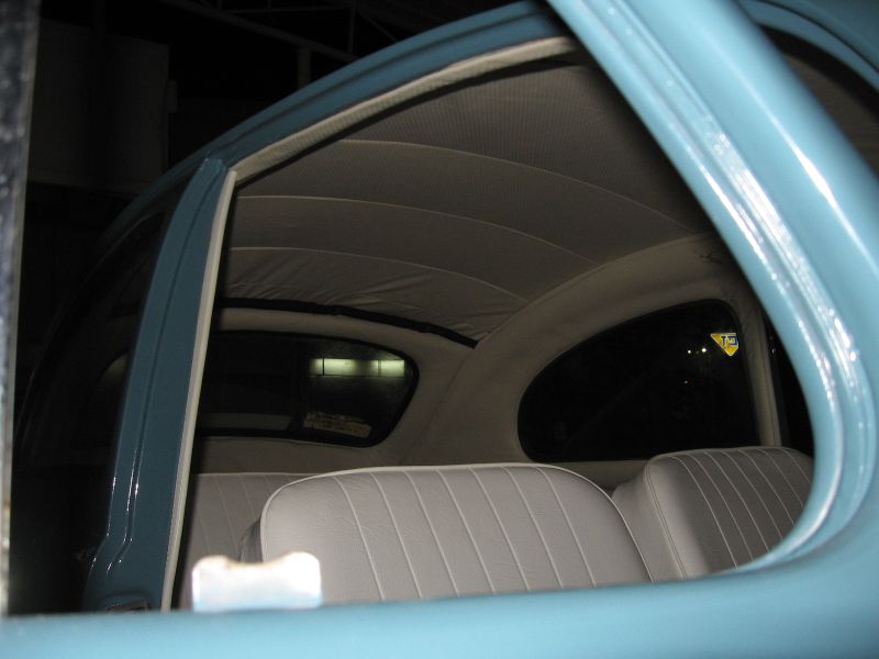

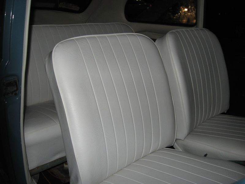

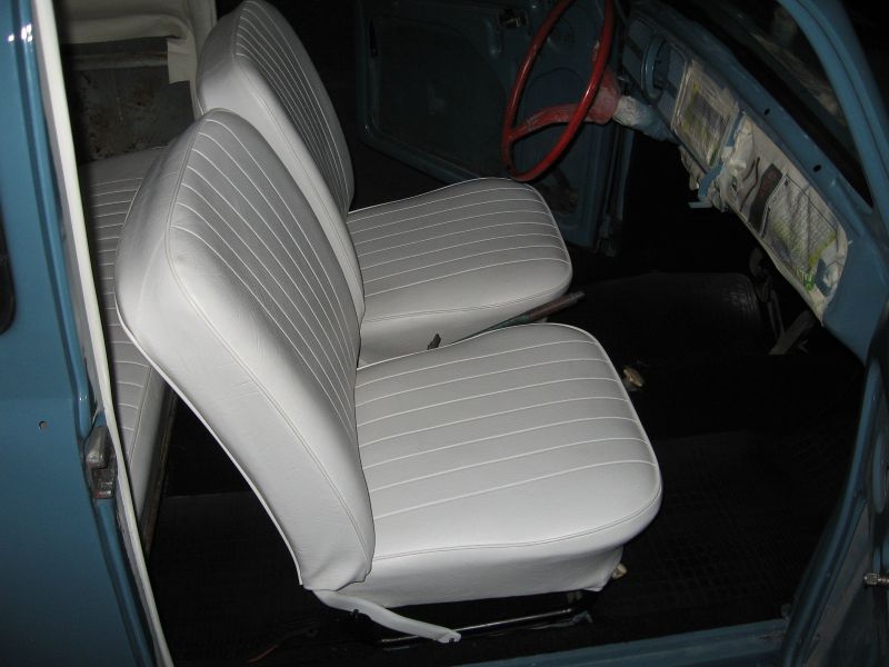

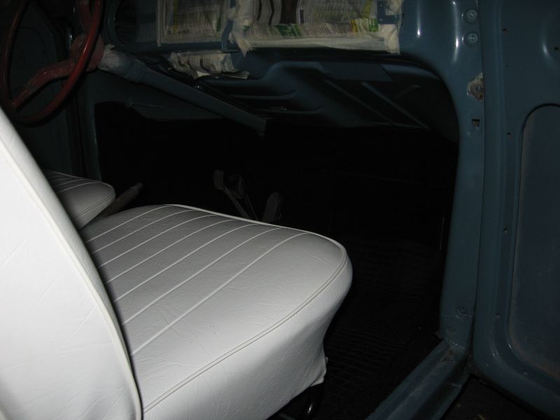

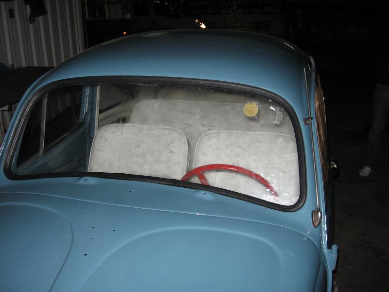

בסוף היום, נוקו השמשות והותקנו ברכב ביחד עם גומיות חדשות.
כמובן הותקנו המושבים, והרכב כמעט נראה בר-נסיעה (על גרר).

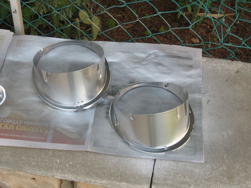

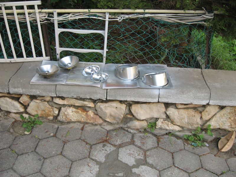

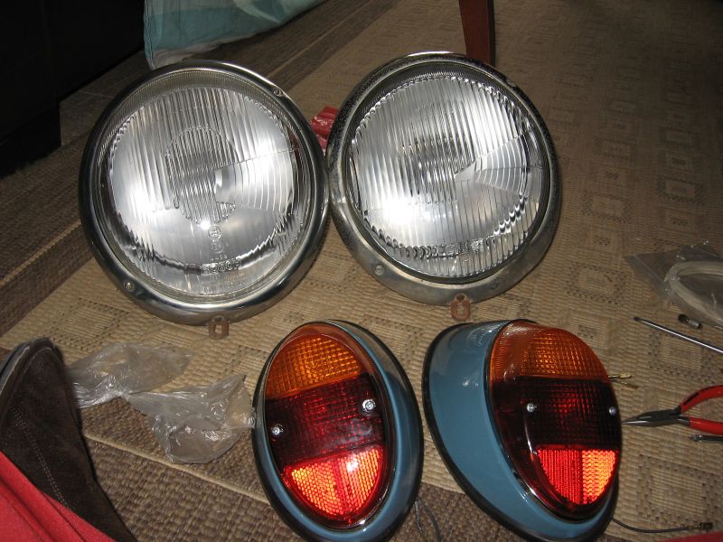

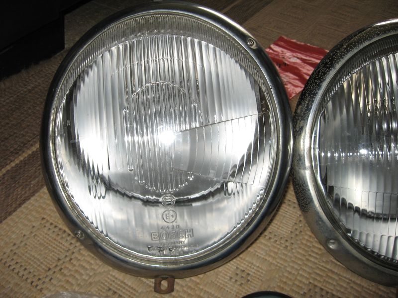

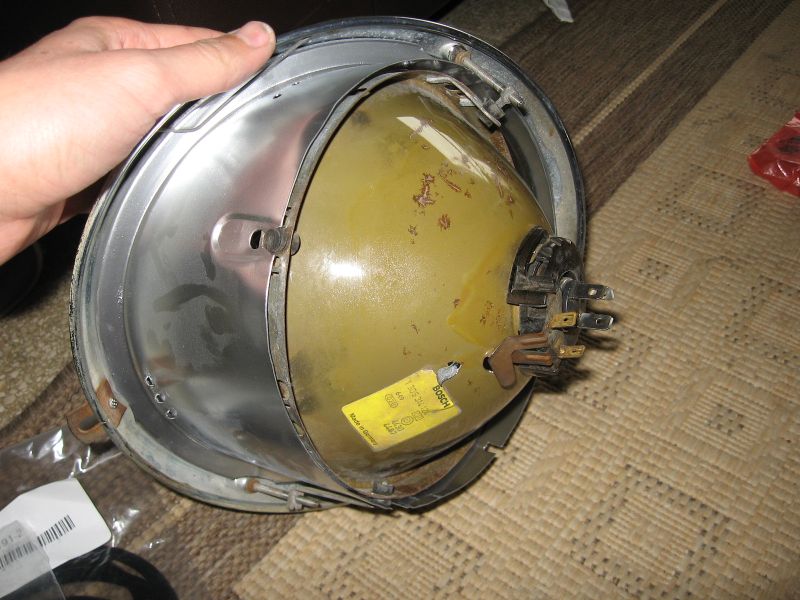

בהמשך אותו שבוע, צבענו את הרפלקטורים בספריי ניקל לאחר שיוף רציני.
אמא הלחימה לי חוטים חדשים והידקנו "זכרים" חדשים מבתי הנורות.
הרכבתי את הפנסים הקדמיים והאחוריים.

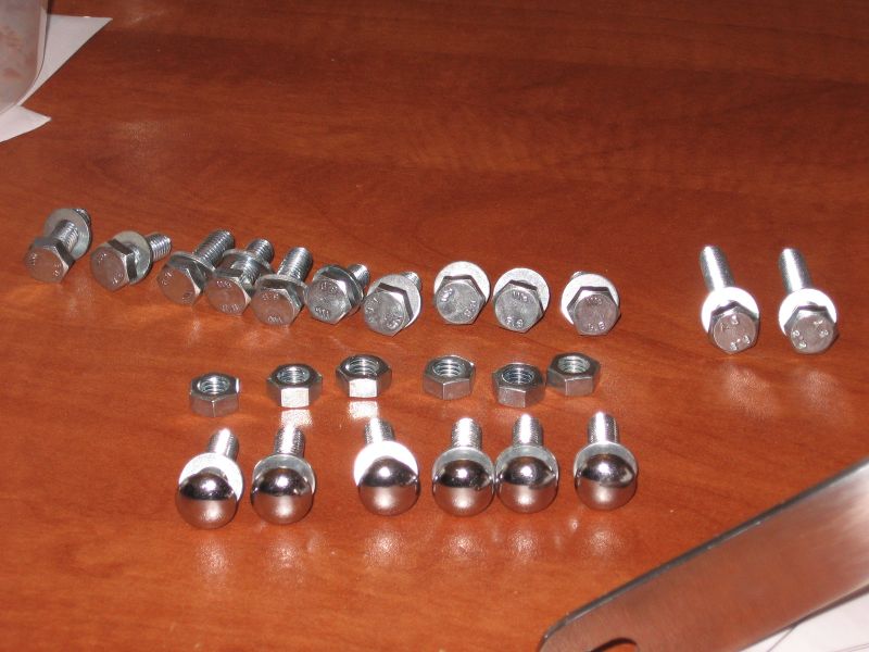

והכנתי את הברגים להרכבת הפגושים החדשים.

כל הכבוד על המאמץ המשפחתי, אבל אם הבנתי נכון את התמונות, ריססת בצבע את הרפלקטור של הפנס- דבר שלא יתן עוצמת תאורה מספקת.
נמרוד
מניסיון, זה עושה את העבודה ועובר טסטים, אצלי יצא קצת יותר מבריק בגלל צביעה ביסוד ואח"כ צביעה בכמה שכבות.

אני מניח שאתה יודע אבל הפנסים האחוריים שבתמונה מתאימים לשנתון 62 ומעלה.

הערה קטנה - נראה לי שברגע שתדליק אורות יותר מכמה דקות, הצבע יתחמם ויתחיל להשרף ולהעלות אדים. זה לפחות מה שקרה לי עם נורת הלוגן. אבל אולי אני טועה. אולי היה שווה לצפות אותם ניקל (את הרפלקטורים). סתם מחשבה.

החלקים בין כה וכה היו צבועים, רק שהצבע ירד ברגע שניסיתי לנקותם.
רפלקטורים חדשים נורא יקרים כרגע. ופנסים שלמים חדשים נורא יקרים גם הם.
התאורה אכן חלשה מעט, אך עוברת טסט.

אני לא אתחיל להסביר, אבל הפנסים מקוריים ויצאו עם האוטו מהמפעל בינואר 1961.
