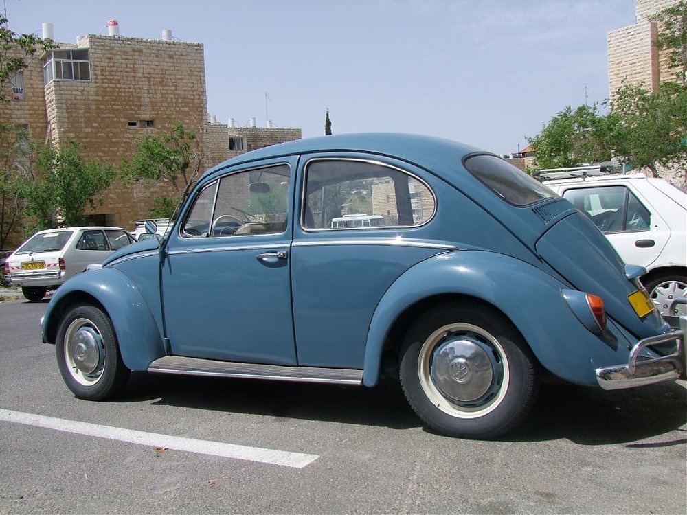

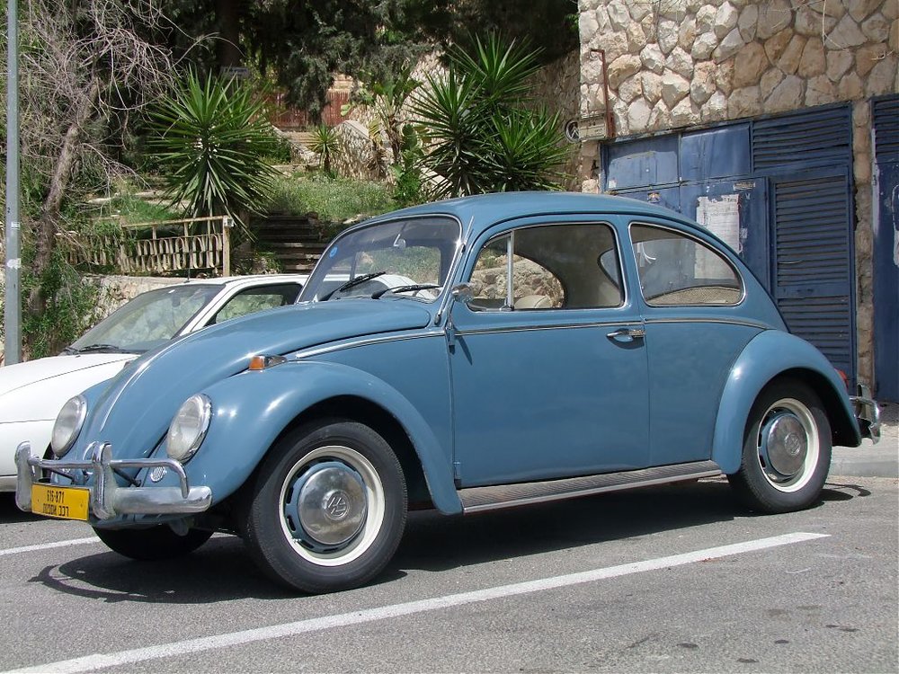

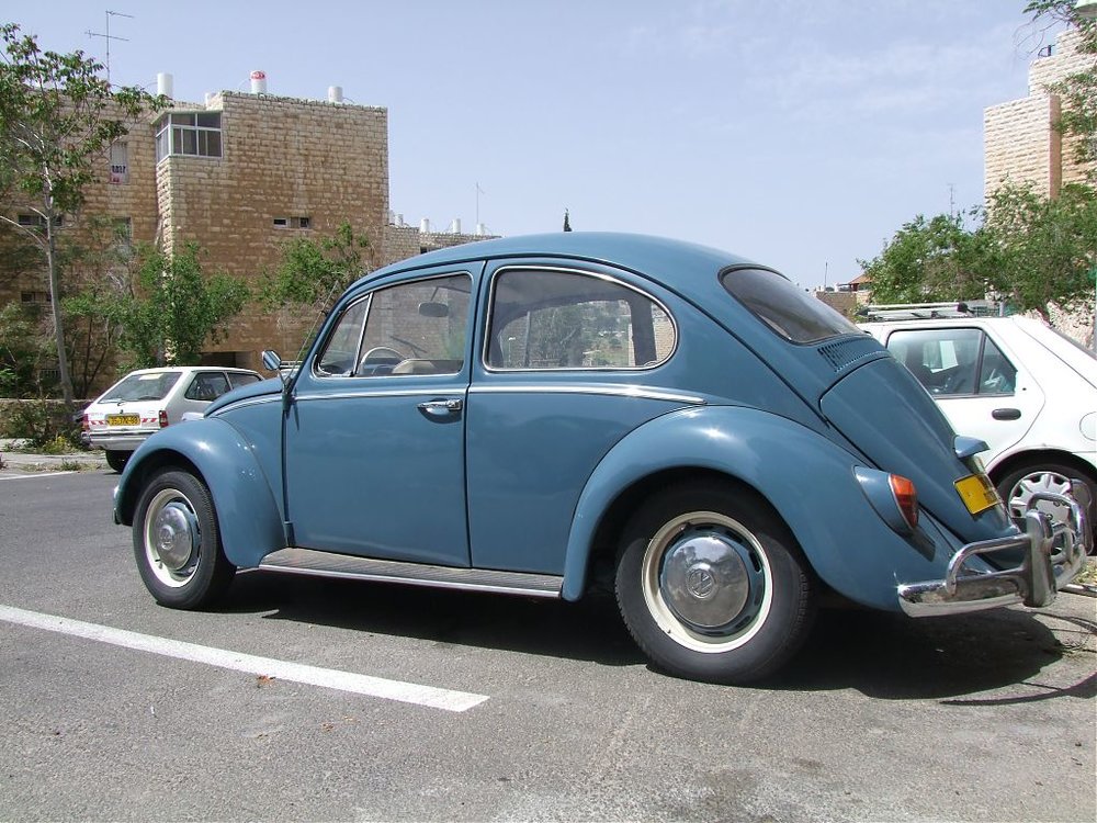

תמונות של הרכב בעבר:
תמונות של הרכב מהמשך אותו יום, אחרי קצת ממגע הקסם שלי:twisted::
