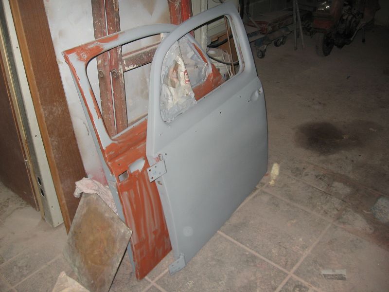

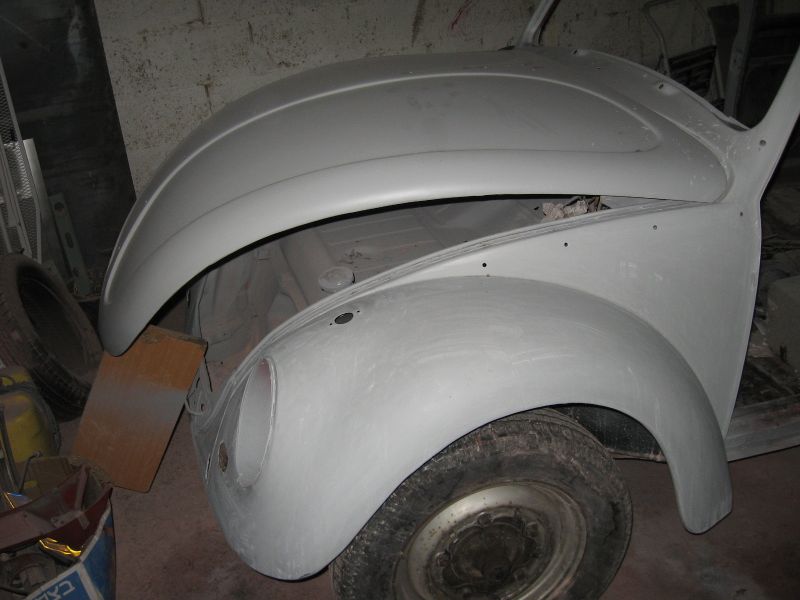

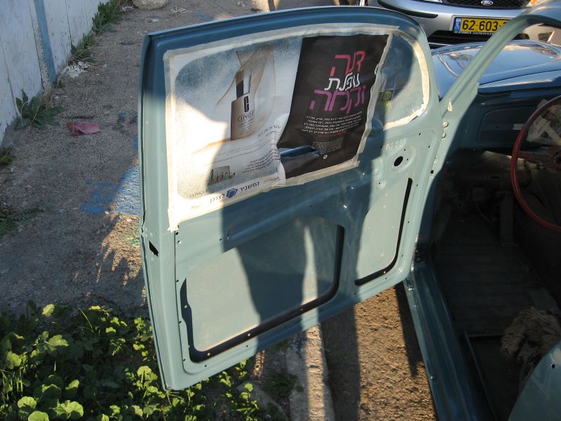

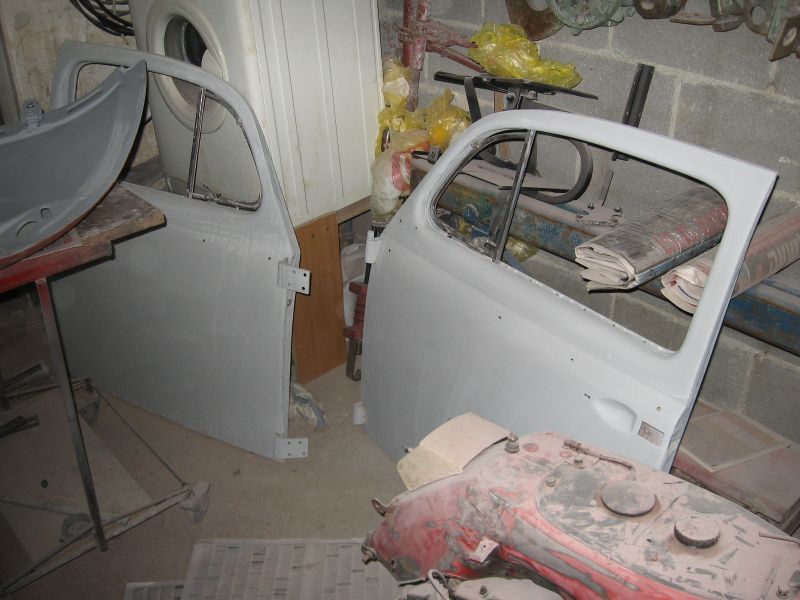

08.12.08

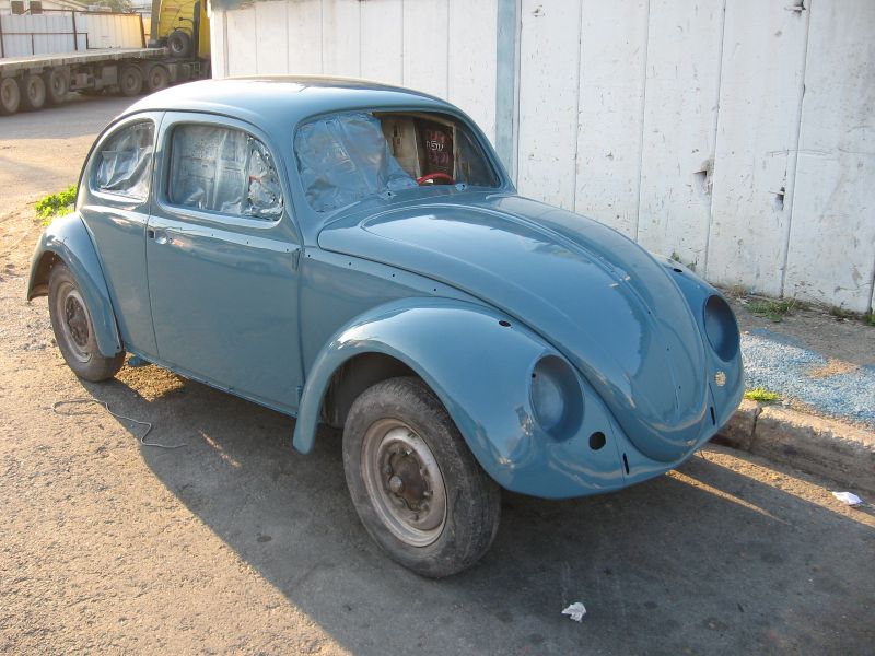

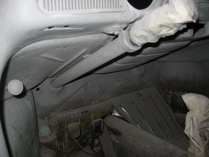

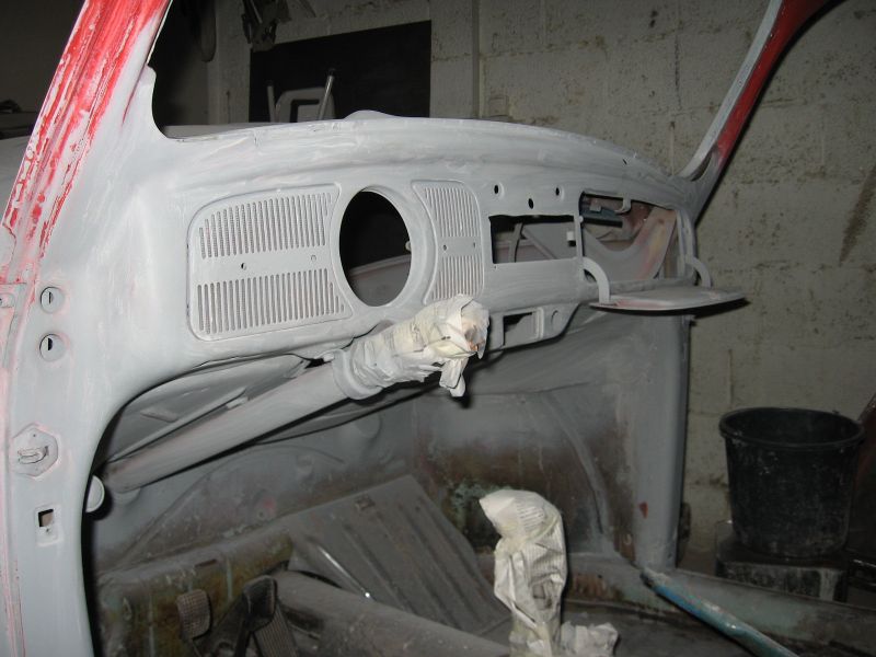

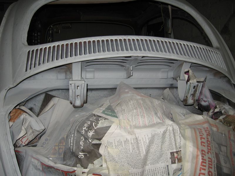

הפחחות על הדלתות בעיצומה, והמרכב נצבע בקומפקט פילר והתחיל להשתייף בנייר מים.
כמו כן החלה העבודה על המכסה מנוע הסורר (בעיית צירים שרותכו בברונזה בעבר).
מתחילים להרגיש את הסוף...

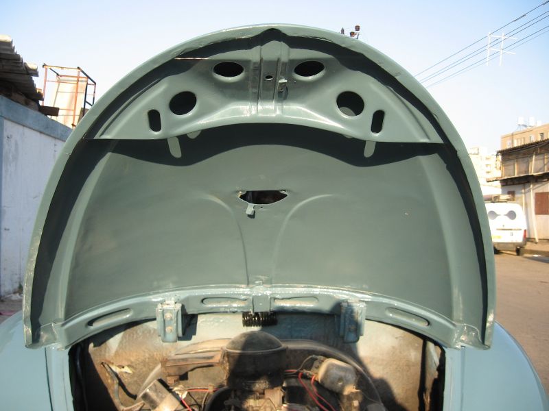

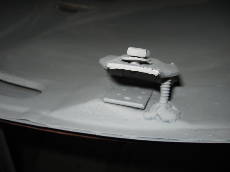

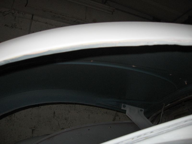

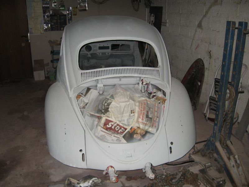

12.12.08

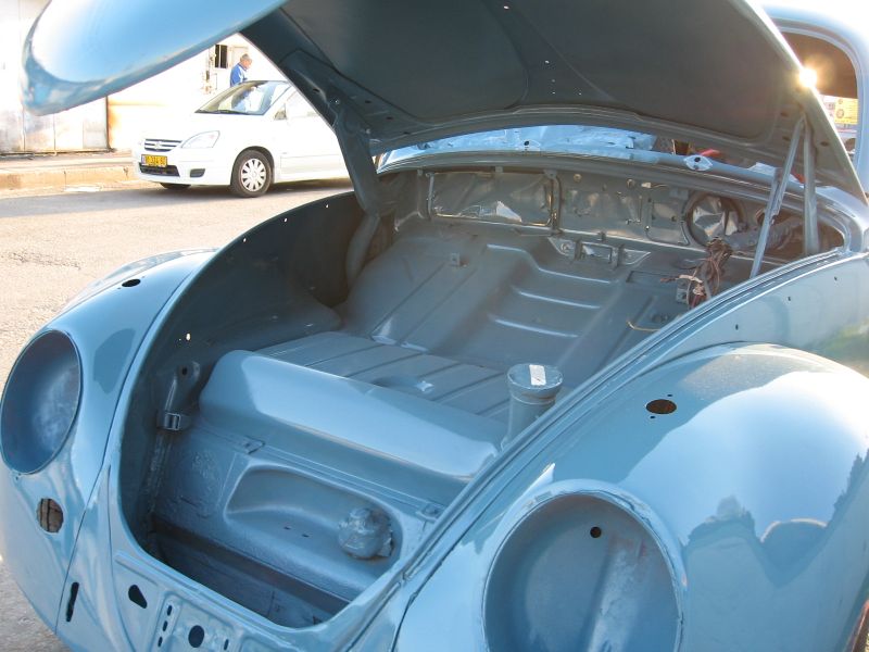

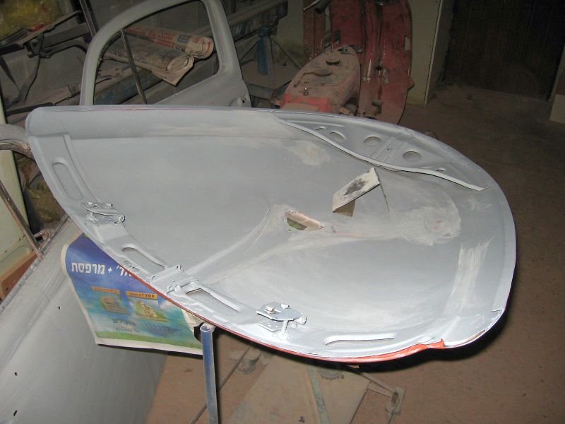

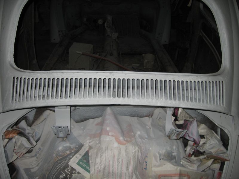

כל האוטו שויף בנייר מים, מלבד מכסה המנוע.
נעשתה פחחות וצבע יסוד על המכסה מנוע.
הצירים הותאמו מחדש, ונעשתה "קומבינה" כדי למנוע מהמכסה לפגוע בבודי.
צביעה בפנים (משקופים, בצד הפנימי של המכסים ובתא המנוע) בקרוב מאוד!

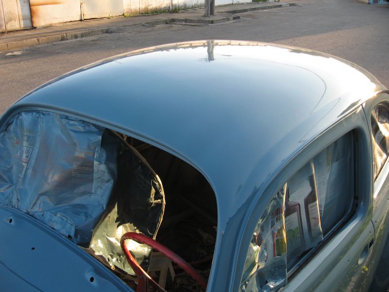

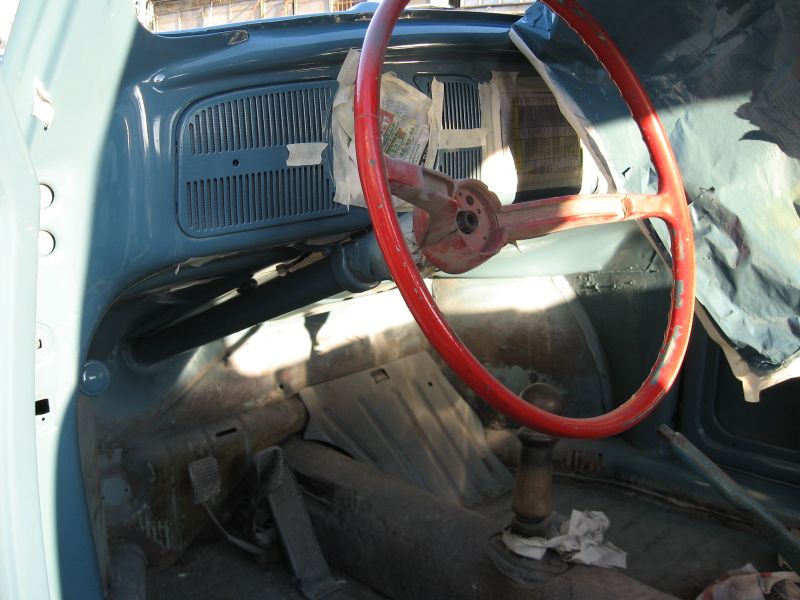

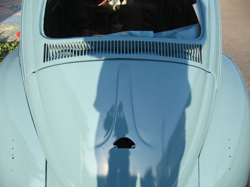

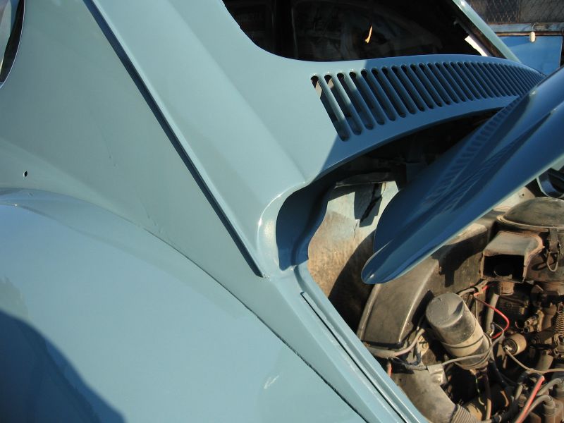

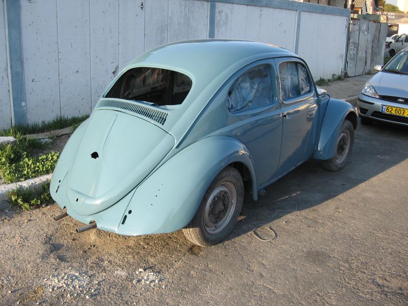

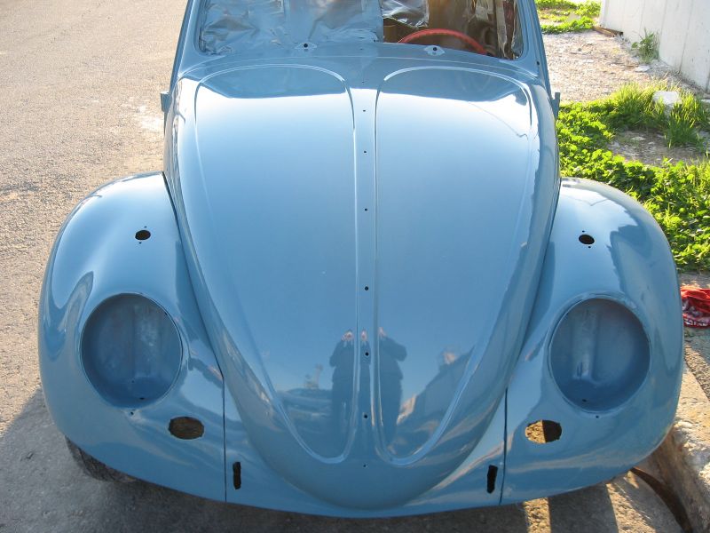

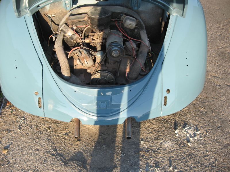

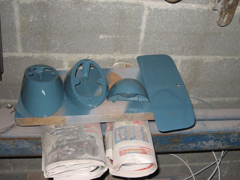

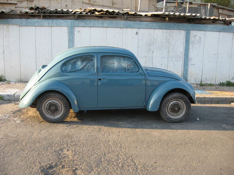

17.12.08

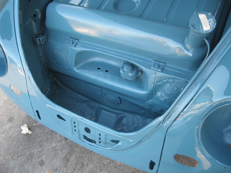

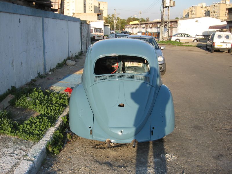

טוב, הרכב נצבע בברק ישיר של הצבע שרציתי, כהכנה לדבר האמיתי.
אחרי צביעה זו, עושים נייר מים על כל הרכב, ואז דו-שכבתי עם לקה מבית Akzo Nobel.

אהבתי לראות את התהליך...תכין את עצמך ללכה של הדו שכבתי,
הלכה של אקזו נובל ממש איכותית:twisted:.
My mantra: Block it, Block it,Block it, Block it, Block it some more then go back and block it, oh and finally block it !!! Then block it one more time just in case !! Block it one more time just for good measure... spray it, screw it up, sand it all down and start over then repeat...
יצא לך ממש יפה!
לא היה עדיף להוריד מנוע ולצבוע גם שם ?או לעשות שם ציפוי זפת ?
