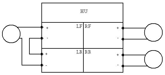

מדובר ברכב של חבר טוב, אז ככה:
רדיו סידי של רוקפורד מחובר לשני מגברים ( סאב וקומפוננט קדני )
זוג אחורי ( 9 על 6 ) מחוברים ישירות לרדיו.
כלומר 2 יציאות לא מחוברות והן "באוויר"
חשבתי שניתן לנצל את ההספק ע"י חיבור "טורי" של היציאות
מצרף תמונה , בצד ימני אנו רואים חיבור רגיל, ובצד שמאלי "טורי"
בחיבור סוללות בצורה כזאת אנו מחפילים את U שלהם.
האים מותר לבצעה את זה אם הרדיו
תודה
יש אפשרות כזו ברוב המגברים (נקרא גישור) ואז אין צורך בקיצור של ההדקים הפנימיים.
לעומת זאת ברוב הרדיו דיסקים זה בילתי אפשרי, משום שאתה מוריד את ההתנגדות על יציאות הרדיו מ 4 אוהם ל2 אוהם, ויכול להגרם נזק למגבר הפנימי של המכשיר, אפילו לשריפת המגבר הפנימי.
חיבור בטור יניב תוצאה של 8 אוהם.R1+R2. בעיקרון רשום אצלי על הרדיו דיסק 4-8אוהם. לא יודע לא ניסיתי.
