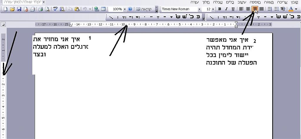

אני מצרף צילום מסך של התוכנה במחשב בו התוכנה עובדת כראוי , ואני רוצה להחזיר את ההגדרות האלה גם למחשב הנייח , שם השתבש משהו ולא מצאתי דרך להחזיר :
1 את הסרגלים ( או איך שקוראים להם ) בצידי המסך בעת פתיחת מסמך .
2 את ברירת המחדל של יישור לימין עם פתיחת התוכנה .
תודה מראש לעונים .

כדי להחזיר את הסרגלים בצד תכנס לתפריט תצוגה ובחר באפשרות "פריסת הדפסה".

כדי להחזיר את הסרגלים בצד תכנס לתפריט תצוגה ובחר באפשרות "פריסת הדפסה". זה נמצא במצב הנ"ל ובכל זאת גורנישט .

תכנס לתפריט תצוגה ותסמן את האפשרות "סרגל". עכשיו חזר?

לחיצה על 'סרגל' החזירה לי את הסרגלים המבוקשים .
