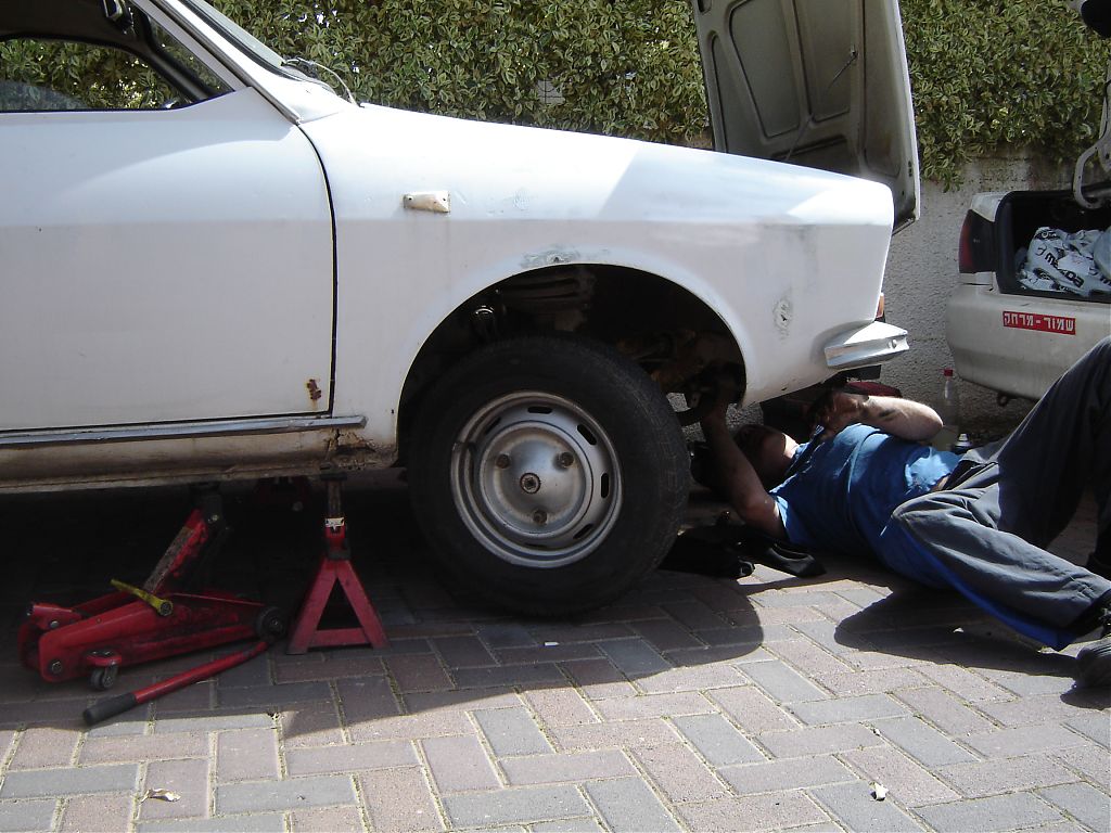

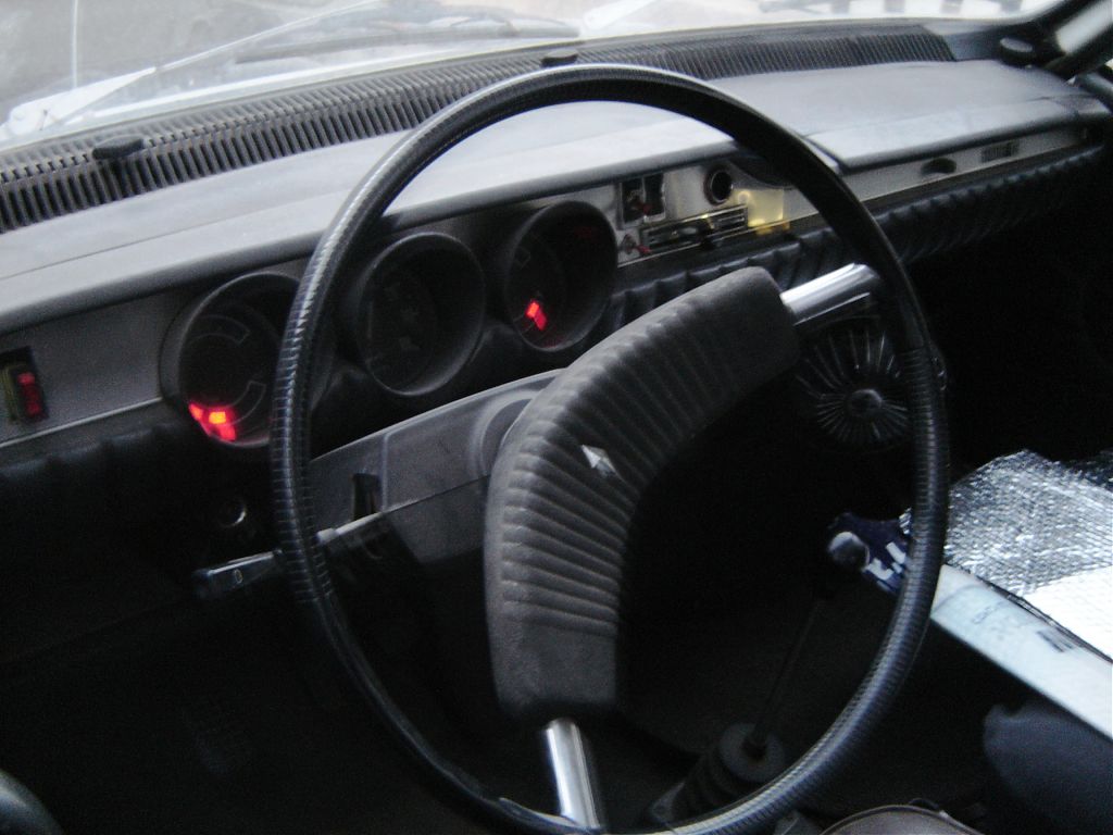

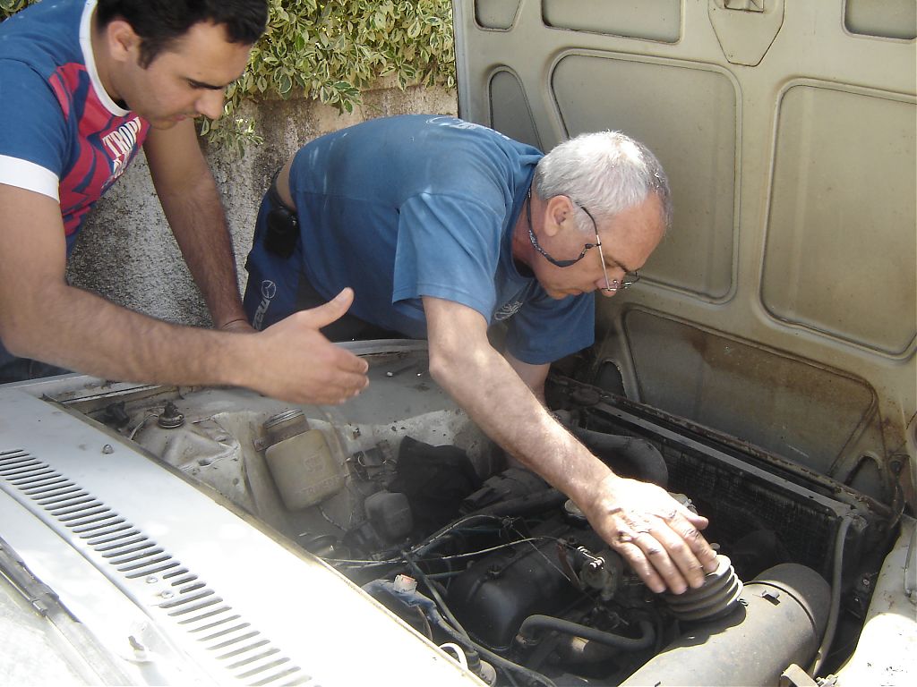

בבעלותי רנו 12 1971 ומאזדה לאנטיס 8):beerchug::roflmao:

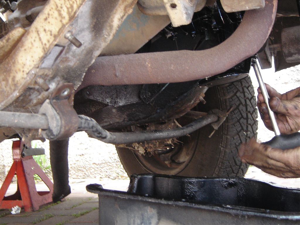

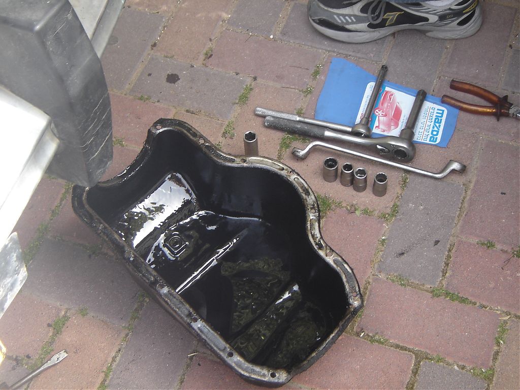

הרכב נקנה עם בעיה בלחץ שמן, הנורית של הלחץ שמן לא נכבת.
ניסינו להחליף את היוניט שמן והמנורה לא כבתה.
בדקנו את הגלגל שיניים על ציר המפלג והוא היה תקין ושלם.
אז לא היתה ברירה ועברנו לדרג ב.
הבאנו את הדוקטור שהוא אבא שלי מוטי חזן, שעבד במשך 30 שנה במוסך רנו קראסו ומכיר את הרנו מתוך שינה.

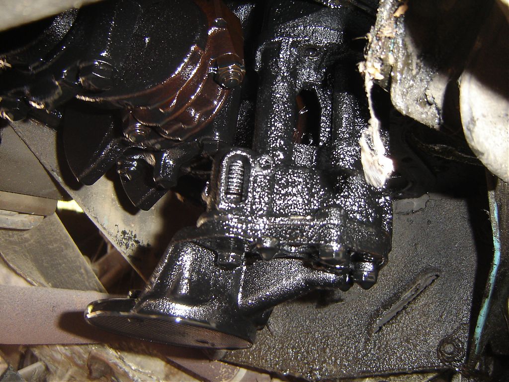

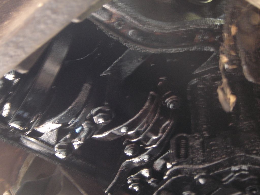

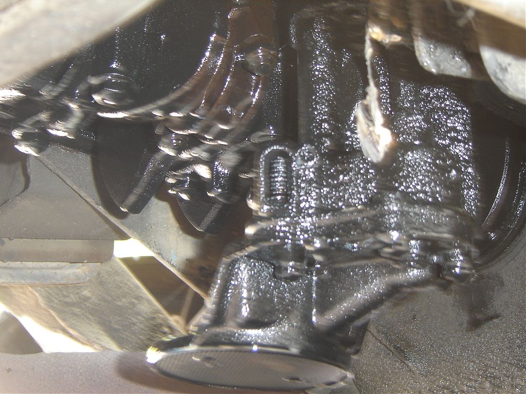

וכמו שאתם רואים, הורדנו את הקרטר ופירקנו את המשאבת שמן.
תוצאות בהמשך.
