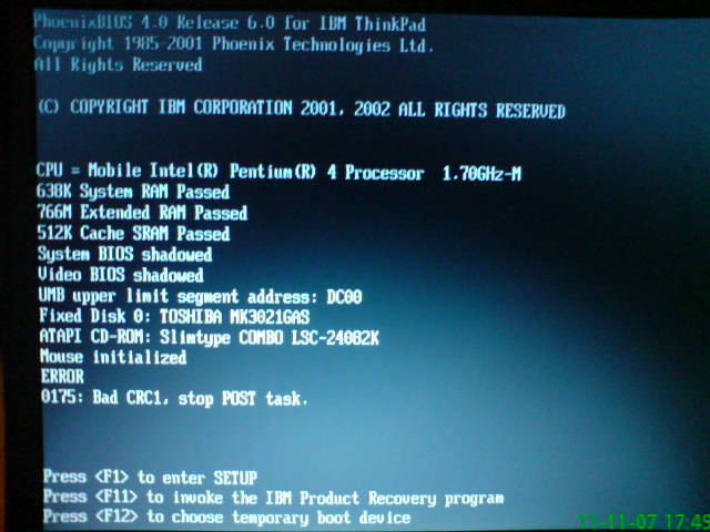

בעת ניסיון לבצע עידכון לנרו, התבקשתי להפעיל מחדש את המחשב. כאשר המחשב ביצע איתחול מיד נשמעו 2 צפצופים והופיע המסך שבתמונה. כרגע בעת הפעלת המחשב, המחשב משמיע 2 צפצופים חזקים ומראה את המסך הנ"ל. כנראה שאין קשר לנרו.
לתומי חשבתי שהבעיה היא ב-HD אז בזריזות הוצאתי אותו והכנסתי HD אחר. למרות זאת, המסך הנ"ל הופיע שנית כאשר בסמך כתוב ה-HD הישן למרות שהוחלף באחר. כלומר, הביוס בכלל לא מתעדכן. כפתורי F1,F11,F12 לא עובדים במסך הנ"ל. גם לחיצה עליהם מיד בעת הפעלת המחשב לא עוזרת. הוא כותב שהוא עומד להיכנס לביוס ונתקע.
מדובר על משחב נייד Ibm thinkpad R32 model - 2658-MMG.
אשמח לקבל עצה מה עוד אני יכול לבצע לבד + המלצה למעבדה במחיר סביר (ישנה השערה שהלוח אם נדפק) או תושיה של מישהו לקחת על עצמו את העניין ולנסות לפתור לי את הבעייה (אני מוכן כמובן לשלם על הזמן והעבודה). אני מאזור השרון אבל אם יהיה צורך ממשי מוכן להצפין או להדרים. אינני רוצה לפנות למעבדה של IBM בעיקר בגלל מחיר העבודה (כ-650ש"ח) אבל אם לא יהיה מנוס, נפנה.
כל עצה, פיתרון או כיוון לפיתרון יתקבלו בברכה. תודה על העזרה

אהלן,
ממה שבדקתי לך זה בטוח בעייה בלוח אם.
מה שכן לפני החלפה שלו ניתן לנסות להחליף בטרייה שיושבת עליו ולראות אם זה עוזר.
בכל מקרה נעדכן אותך מחר.
אני לא יודע איך הדבר מתבצע במחשבים ניידים,
אבל כנראה שיש בטריה נוספת שהיא בר הוצאה[לא הגיוני לפרק מחשב שלם בשביל לאפס ביוס],
ותנסה לאפס את הביוס בצורה הזו/לחלופין,
לקצר את הבטריה הראשית[לא לפוצץ לקצר]
ולהעביר ויברציה בכל המערכת.
בהנחה שאיפוס ביוס יעשה את שלו.
הסוללה שומרת בביוס הגדרות משתמש, גם אם התפגרה היא לא גורמת לבעיות כאלה- פשוט בטעינה המחשב אומר שהוא לא מצליח להעלות את ההגדרות שלך ומעלה הגדרות מצב-מחדל.הייתה לי את הבעייה עם הבטרייה לפני חודשיים-שלוש בשולחני ועכשיו בנייד שאיתו אני משתמש.
תשאל במעבדות וחנויות מחשבים כמה יעלה בדיקה, לא מחייב דווקא איפה שקנית.
אם יש לך תוכנות חוקיות, תתקשר לתמיכה של מיקרוסופט, אולי יעזור. זה בתשלום אגב אם אני זוכר נכון.
זה מתחיל להישמע באמת כמו בעייה בלוח-אם שלך-כל הבעיות האלה.
אני יכול רק להגיד לך בהצלחה.
חיפוש מהיר ברשת העלה מספר אתרים הקובעים שהתקלה תבוא על פתרונה בהחלפת לוח אם.
עוד קצת דפדוף בגוגל מצא את ה Service Manual של IBM לדגם הזה, שתמך, לצערך, בטענתם של האתרים.

יש לך בעיה בביוס... או בלוח אם...
לדעתי, נידפק לך משהו בלוח אם, אני אשמח לדעת שזה לא, אבל תחושת בהטן שלי אומרת אחרת...;)
נסה אולי לאתחל את המחשה בעזרת CD BOOT עם פלאש לביוס... יש שיטה (אני לא זוכר איך, אולי ALT + ENTER) שלוחצים על כמה כפתורים ועולה ה CD או הדיסקט ועושה ממנו BOOT. קרה לי בעבר אחרי שמחקתי את הביוס שלי תוך כדי עבודה (לא לישאול, טעות של טירון - עייף)

טוב, לוח אם חדש כזה מ-IBM ישראל יעלה לי 2530 ש"ח ללא הרכבה.
אם יש מישהו שיכול לעזור לי בנושא אשמח לעזרה.
מק"ט לוח אם שצריך הינו 91P7848
כרגע, מחשב חדש לא בא בחשבון כי המחיר יהיה יותר יקר ובגלל שאני רוצה להישאר עם המחשב הנ"ל. מניסיון עם קומפאק ואחרים, לא מסוגל לעבוד איתם.
